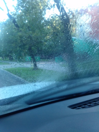

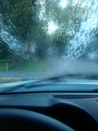

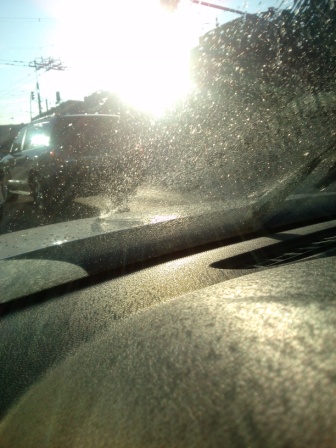

Штатные веерные форсунки Дастера

Re: Веерные форсунки
Сообщение от lorans
Вроде, по фото, неплохо получается.
Ну да вроде ничего. lorans отдельное спасибо .За сто р можно и поставить.Если кто сделает отдельное фото видео то будет вообше ништяк
