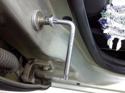

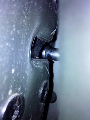

Стали появляться поскрипывания в правой пер. двери в районе замка. В последнее время сильно, прямо таки на малейшей неровности. Кстати, такое и на ШН было, сначала в правой передней, а потом и в левой, на некоторое время помогало впшикивание густой смазки из баллончикав дверь в замок под разными углами. Раз будто и помогло смазывание той ответной петли что, на стойке. Вчера, неожиданно для себя заехал в автомагазин и купил ключ, торкс Т-40. ))) Попробовал подтянуть ответный штырь замка на стойке - у правой пер. подтянулся с трудом; у левой пер. удалось только стронуть с места. Проехался - как роворят "как рукой сняло"!!!!11!!1!! Сегодня как будто на новой машине езжу!!

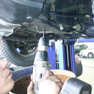

Сегодня ездил. Сказали, что это тормозные колодки. Сначала принимающий мастер на моё заявление; потом подошёл ещё один парень, попросил продемонстировать, потом он нажал на педаль тормоза, я стукнул - звук пропал; потом ещё подходил кто-то из мастеров, попросил продемонстрировать - я пнул по колесу - говорит зачем же я так сильно бью , начал чем-то брызгать на тормоза из баллончика ("очиститель"), но баллончик кончился )). Завязался небольшой спор, я говорил что звук не брякающий как из-за люфта , а поскрипывающий, положились на (его) профессионализм. )) При выдаче авто я ещё акцентировал внимание на эти звуки и их нетипичность, он сказал, что да, не нормально, но стоит пока поездить. Думаю разумно. Не могу сказать, что мне не уделили внимание.
Про облако пыли из вентиляции мне сказали , что это из-за того, что заполнился салонный фильтр. Не очень понятно, край этой гармошки на большой скорости вентилятора завернуло чтоли, спорить не стал. Про домашний пылесос он мне какую-то аналогию приводил, что вот если фильтр заполняется, то .... Из пылесоса пыль не летела, такого в моей практике не было. Радует, что фильтр был, а то говорили, что на логанах, бывало, их не ставили (и с кондиционером).
Про облезший антикор под крыльями - без проблем, при приёме он сходил и договорился с парнем "антикорщиком".
Вообще, просто по перечню выполнили операции (масло в двиг., фильтры, давление в шинах). Особо он там не смотрел трансмиссию, подвеску, подтекание жидкостей, люфты - просто по перечню работы. Но шуруп в колесе нашёл, отремонтировал, а я как раз вчера давление проверял - на 0,5 ниже было в этом колесе. Мозг перепрошили, я поинтересовался об отличиях - говорит муфта не будет отключаться без причин.
Перед снятием "защиты" спросил, снимал ли я её. Не снимал. При отворачивании пара болтом обломились. Говорит это так на рено. Высверливал, нарезал резьбу.

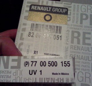

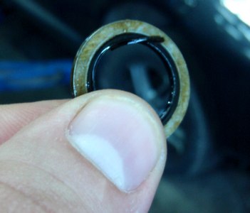

А шайба масляной пробки на картере не медная, а какая-то стальная с незиновым колечком. Говорит медные на "всяких там колеосах".
"Обрати внимание - сделано в германии". (В. фильтр, свеча).

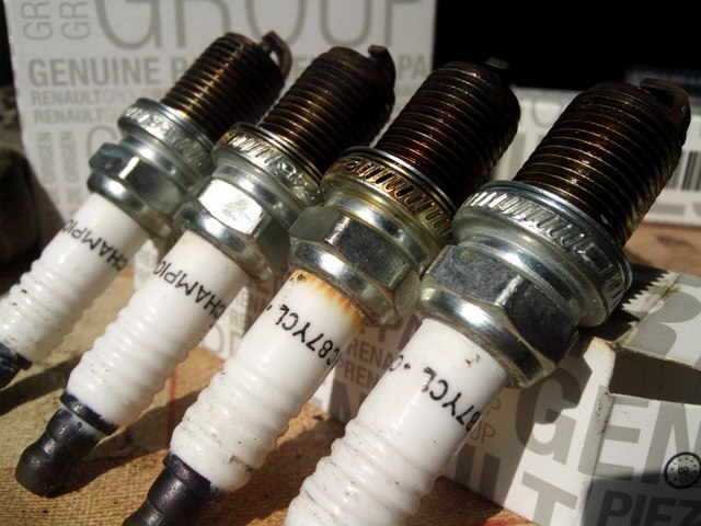

Свечи. Пробег 0-11500.
Обратите внимание, на второй справа на изоляторе какие-то коричневые следы. Как будто негерметично и секло газами из под металла. Неужели так и есть?! И масло есть на резьбе.
ps Не встречался с таким на Ш-Ниве. На Ш-Н до 20 тыщ резьба сухая была; потом на одной слегка масло появляться стало.

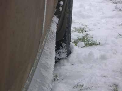

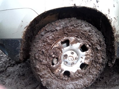

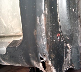

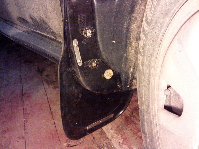

Созрел. Купил это элегант4.

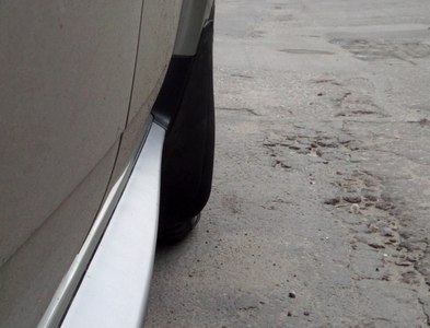

Грязные борта это глюк дастера (или фишка ). Понял когда недавно прокатился с братом на рыбалку на ниве 2131. У водоёма были грязные колеи, он там ещё газанул с буксами - проверял резину. По возвращении я обратил внимание на абсолютно чистые борта. Потом увидел в соседнем дворе дастер с брызговиками, органично так смотрятся, не выступают особо, остави ему записку под стеклоочистителем, но он не откликнулся.
Короче, было (фото от заднего крыла, где грязь оседает и пескоструит):
стало:
Нда, выступают они не слабо. Лучше бы как сверху грань идёт вниз, то так вертикально и шла бы до низа, а не расширяла бы в сторону его (такие я и видел). Обрезать что-ли попробовать, но там кромка завёрнута (для жёсткости)?!. Хотя, если такое уширение даёт заметный эффект, то согласен смириться. Штатных то как и не было, уж не ставили бы вообще, сэкономили бы.
А всё равно видно протектор колеса - значит может лететь щебёнка на заднее крыло...

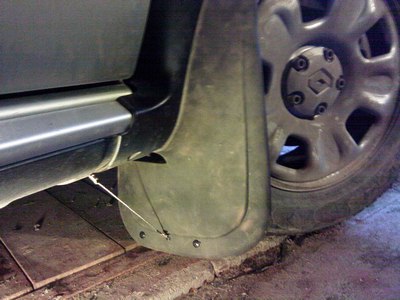

Хочу ещё нижний край брызговиков цепью или тросиком закрепить к кузову (где отверстие на кромке порога, где домкрат ставится), чтоб ограничить приближение изх к колесам,чтоб не оторвать. Видел на фотке у кого-то в теме про брызговики.

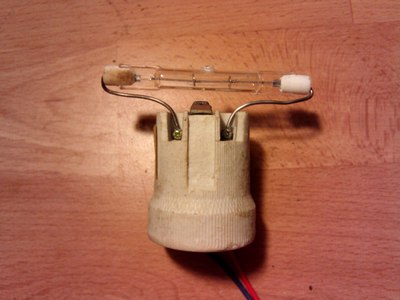

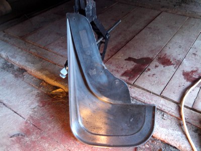

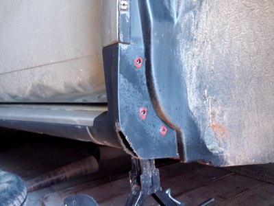

Брызговики. Решил "скруглить" посадочное место и посильнее прижать их, чтоб повертикальней стояли. Купил лампу на 150 вт и соорудил такой опасный прибор из керамического патрона:
На расстоянии 1 см быстро нагревает, аж дым идёт:
Сантиметра на 1,5 удалось низ сместить судя по новым отверстиям крепления, хотя, и не заметно особо на глаз. Лопухи какие-то. Снизу тросиком ещё край "заневолил":
ну ты шаман просто))), я так натянул с подрезкой и матюками,ушло часа 3 на оба (делал ваще первый раз в жизни).Результатом тоже доволен.

ДимаК, просто интересно не ужели 800-900руб стоят такого жесткого секса?
Я про брызговики. Есть же решение которое, да дорогое, но позволяет обойтись без надругательства на авто!
http://www.dusterclubs.ru/vb/showthr...538#post406538
