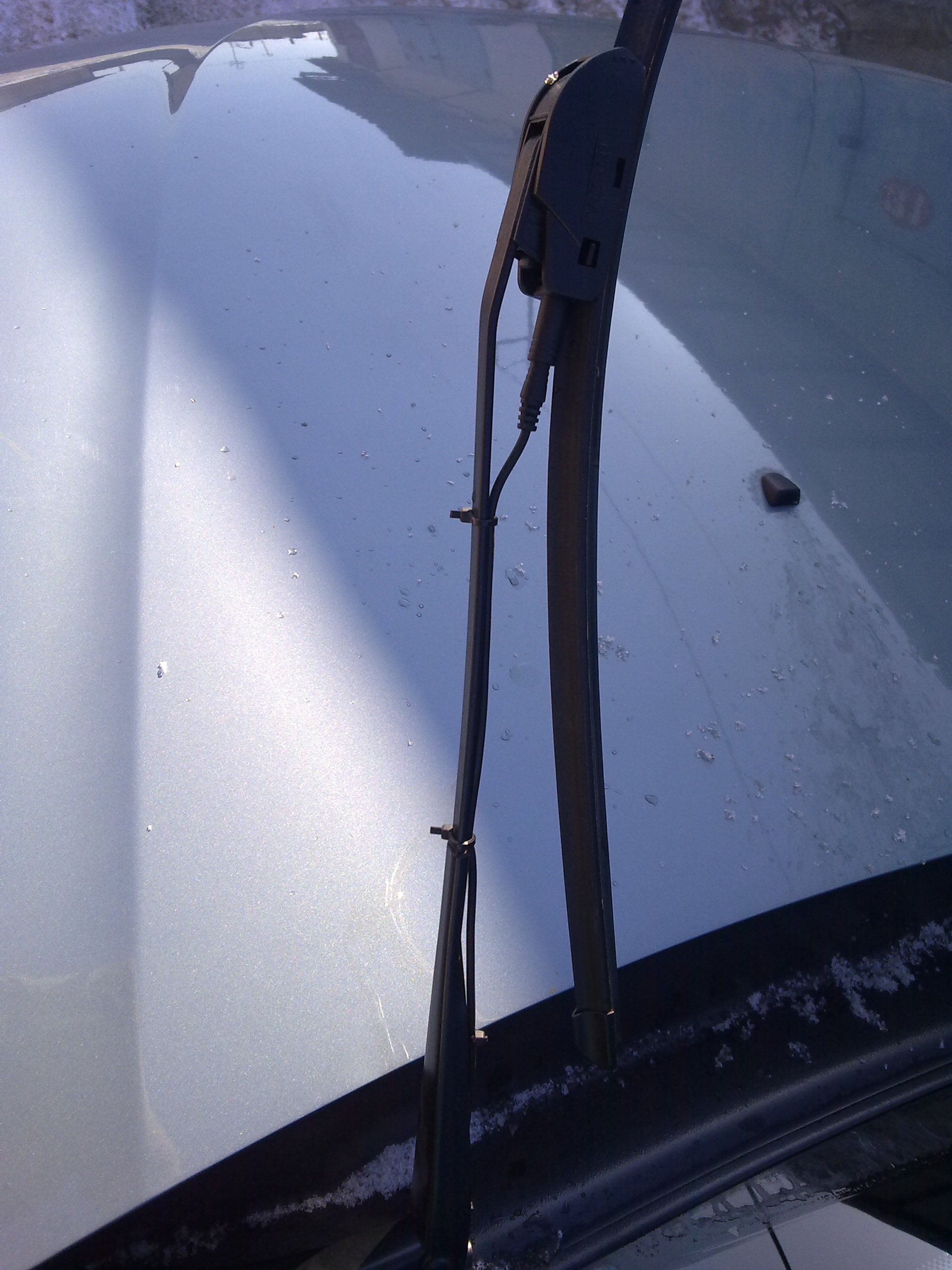

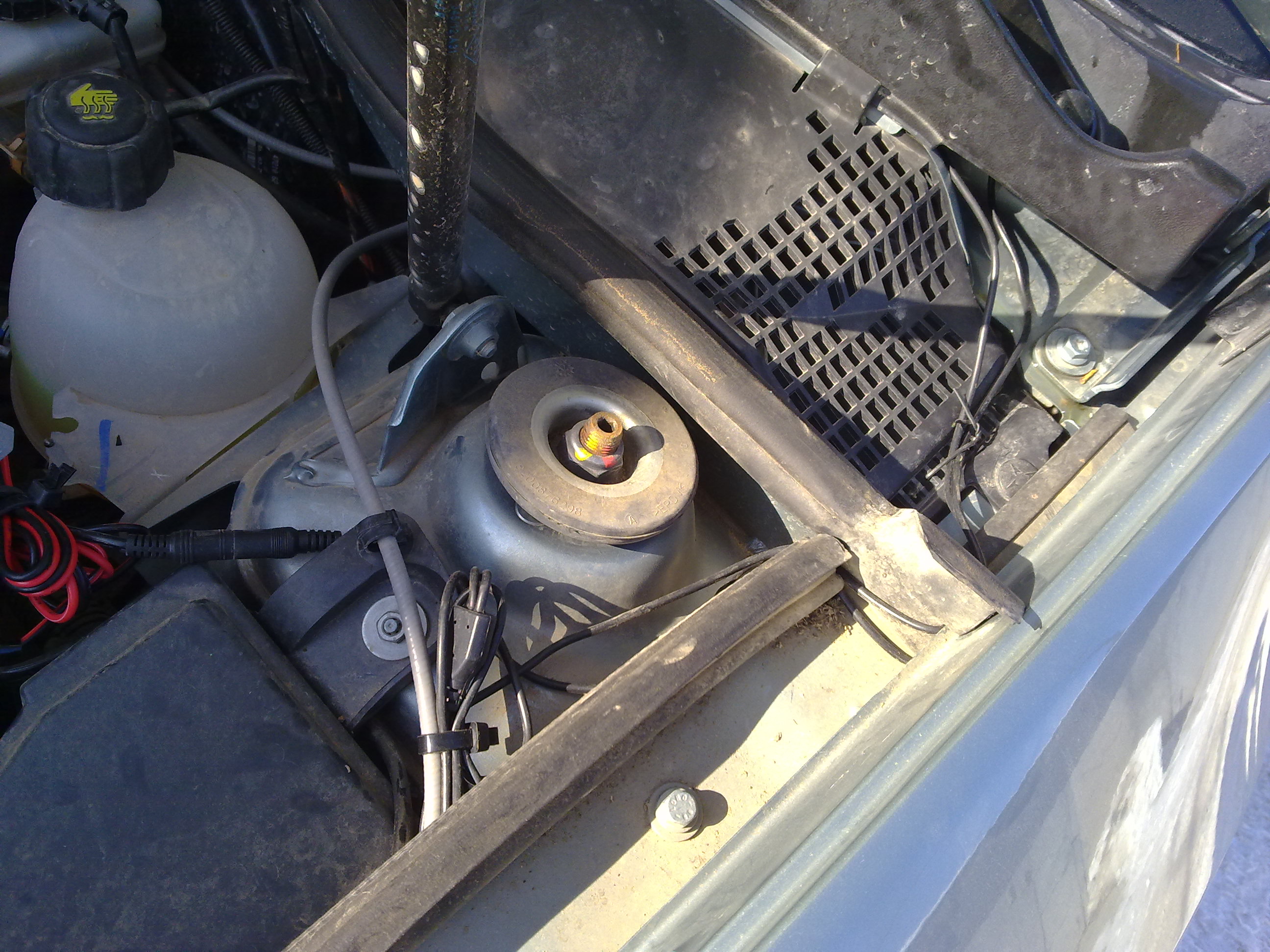

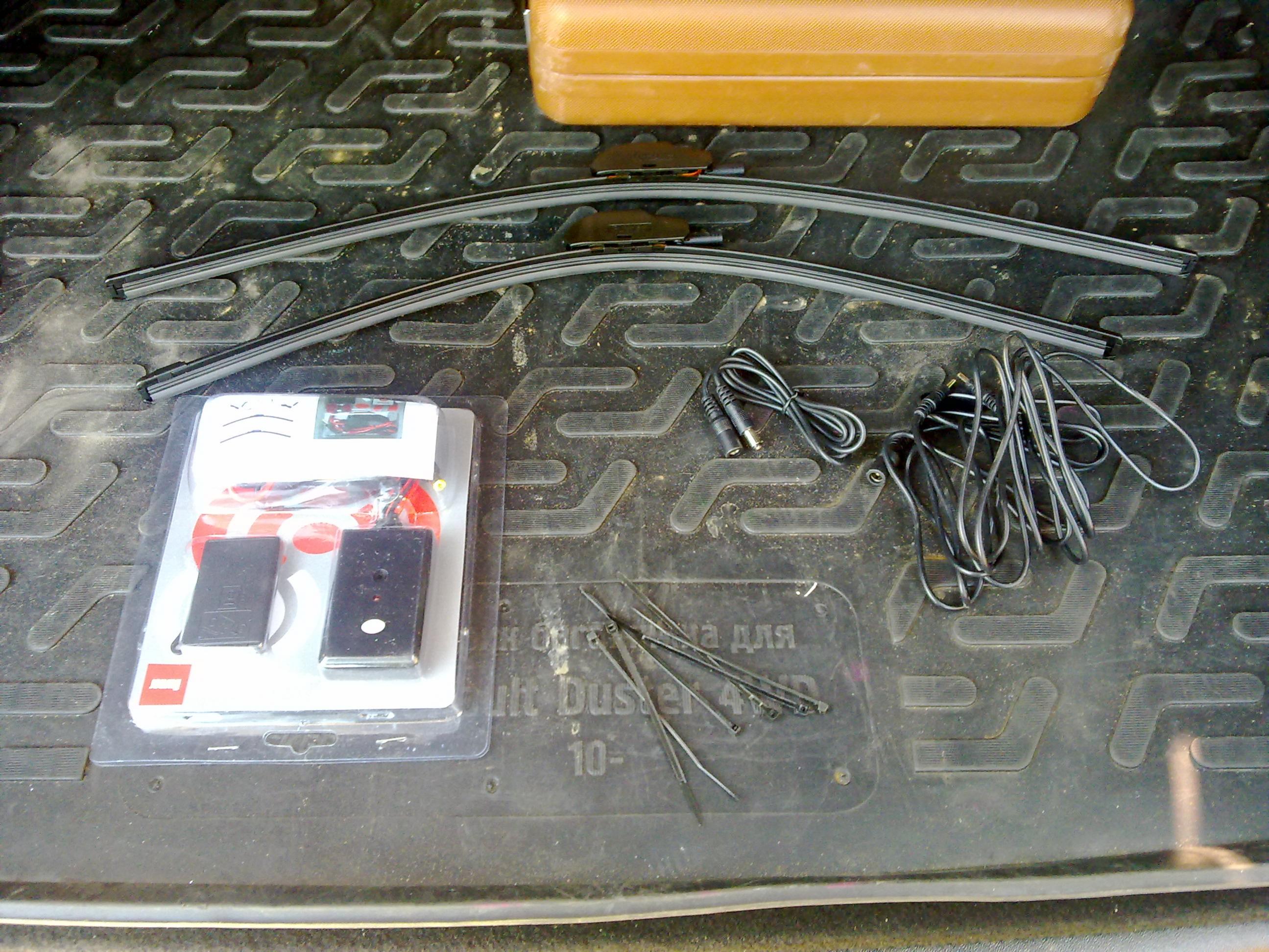

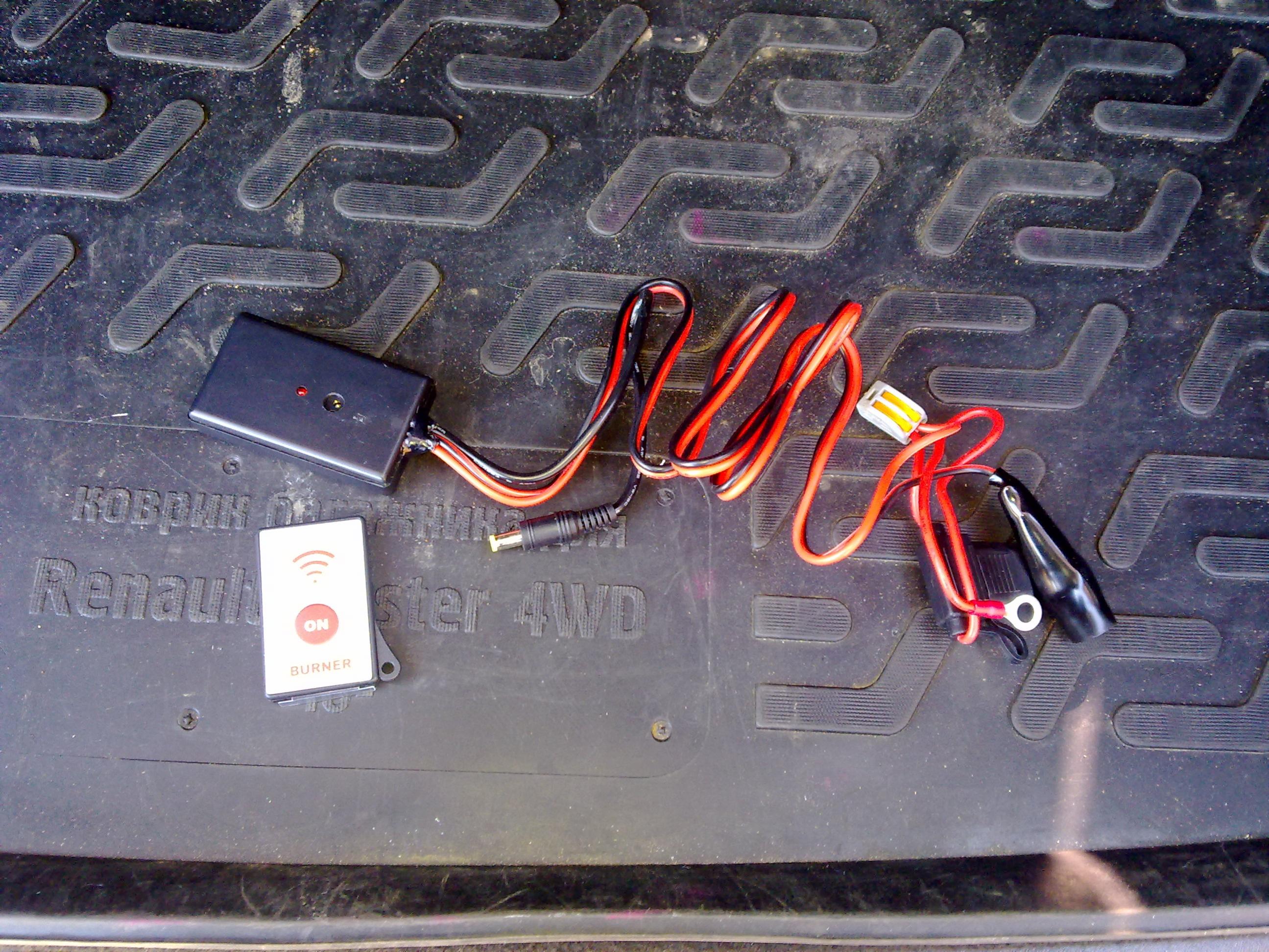

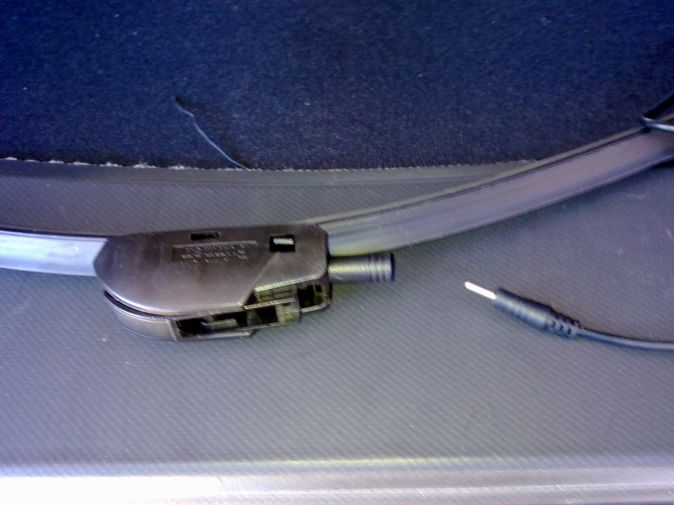

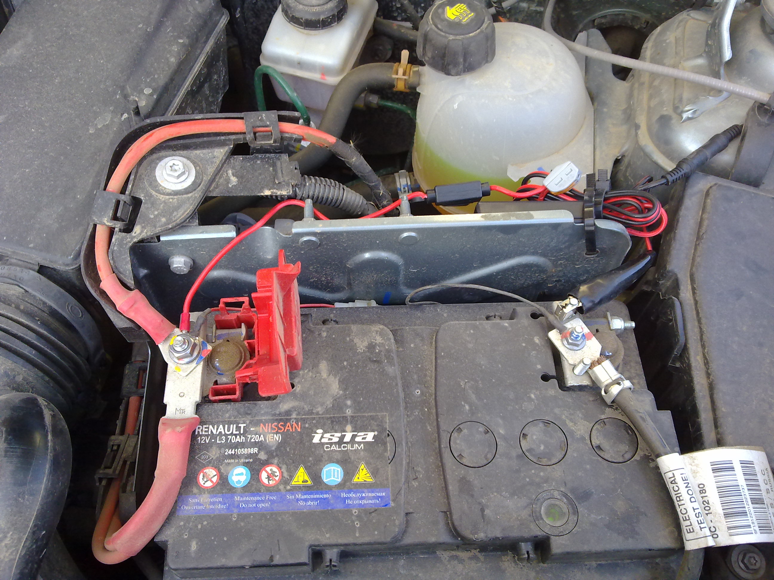

Сегодня установил себе дворники Burner с подогревом. Водительский 60 см, пассажирский 53. Весь комплект обошелся в 3000 р. 2700 дворники с радиобрелком, 200 р. усиленные провода для дворников и 100 р. запасные резинки. Весь монтаж занял около 40 минут, проблем ни каких не возникало, ничего резать не надо, вре на разъемах и клеммах, очень удобно. Провода на дворниках закрепил хомутами, по весне придумаю что-нибудь поэстетичнее, возможно термоусадочные трубки поставлю. Дворники включаются с дистанционного брелка и работают около 20 минут. При подогреве дворники на ощупь очень теплые. Из минусов то что отключить дворники после включения нельзя, надо ждать пока сами отключатся. Ну и то, что они подключены напрямую к аккумулятору позволяет их включить без зажигания, что при подсевшем аккумуляторе может быть критично. Осталось протестировать дворники в условиях снегопада и обледенения.

Mаfusail, а что так не аккуратно провода под капотом проложил?

Стоят такие же, работой доволен. Брелок приклеил на двухсторонний скотч внутри подлокотника.

zhiv, Холодно на улице, пластиковые хомуты ломаются, изолента колом стоит, весной переделаю поаккуратнее.
