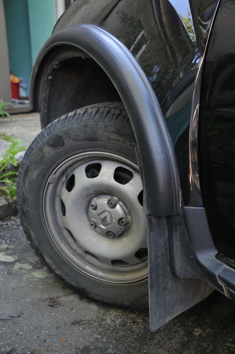

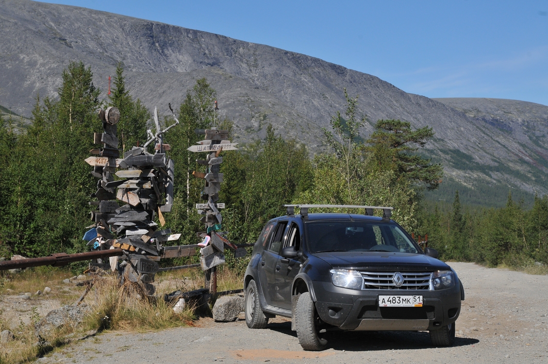

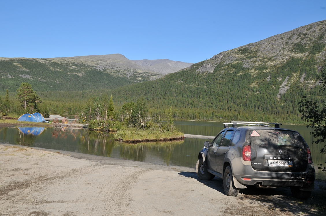

Не долго думая купил универсальные резиновые расширители арок используемые в трофи-рейдах (почти любой интернет-магазин 4х4). Универсальный L-профиль с вылетом в 5 см. На деле 4 полоски резины по полтора метра. Ставил пока только спереди на 3М скотч. Машина используется как легкий экспедиционник для выездов за пределы асфальта и при преодолении грязи и небольших бродов с расширителями бока чистые. Смотрится возможно грубовато, но после поездок на мойку реже стал заезжать чем раньше.

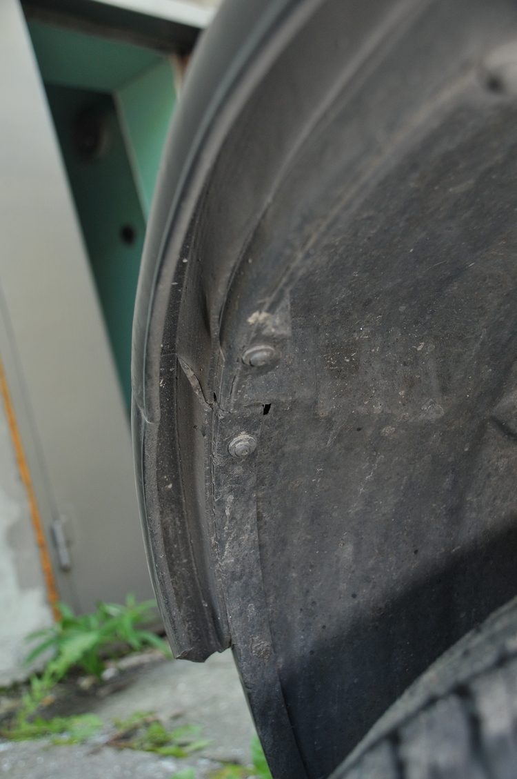

ivory_r
, выложи фото как ты их закрепил.

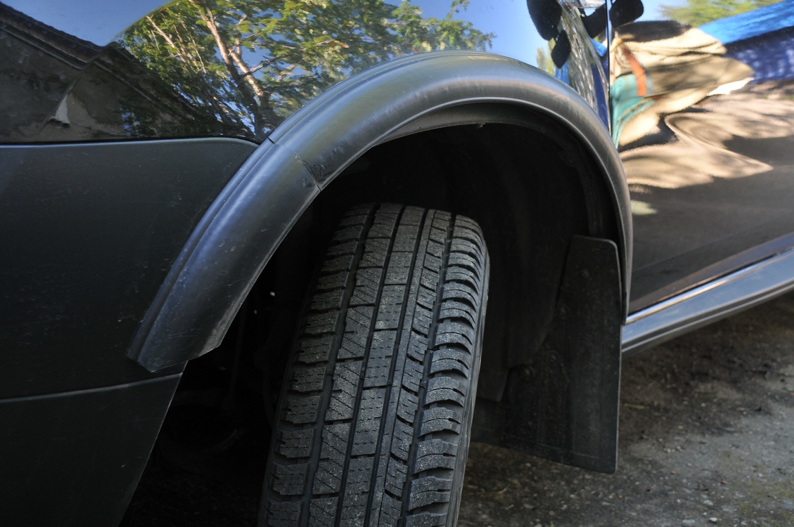

Только что ещё раз крупно отснял. Крепил так: место куда ставятся родные расширители на крыле обклеил дугой виниловой плёнкой - самой обычной, а затем на неё уже скотчем наклеил и расширители. Если что не так, то снимается быстро и краска не портиться на крыле. Единственно что сделал на всякий случай, то в месте крепления бампера разрезал и аккуратно снова свёл вместе, дабы при снятии бампера весь расширитель не снимать. Но по возможности надо брать чуть меньше с вылетом не в 5 см, а где-то в 3см, т.к. уж тяжёлая эта резинка получается и у меня при морозе в -25 немного чуть низ отклеился.
