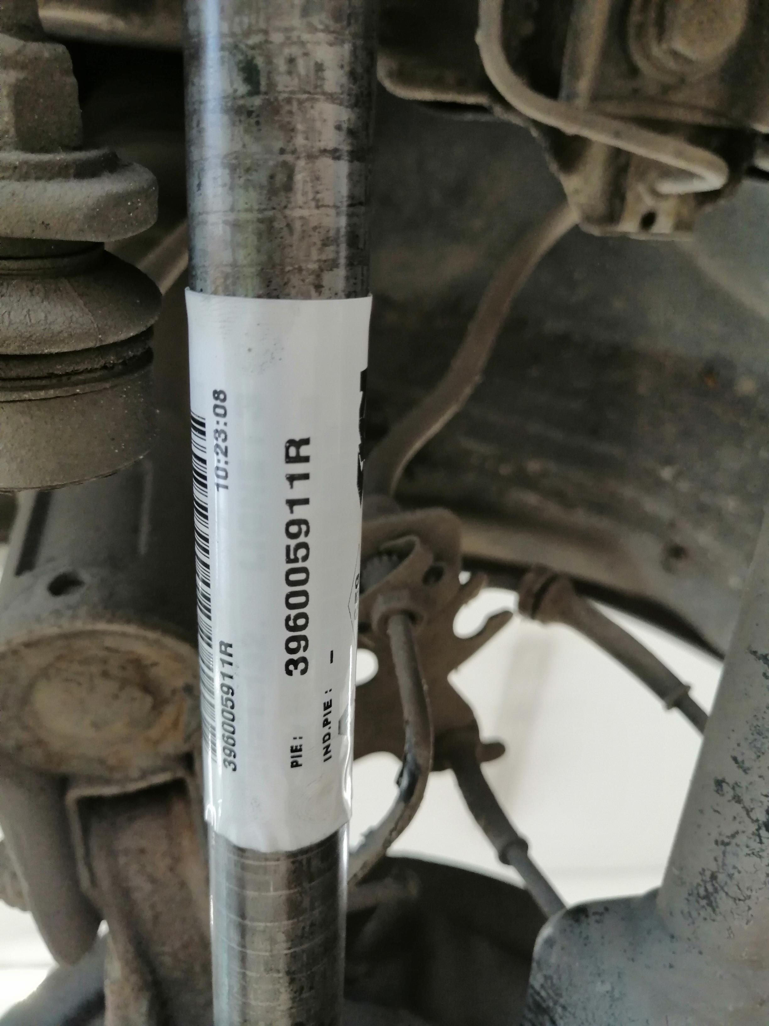

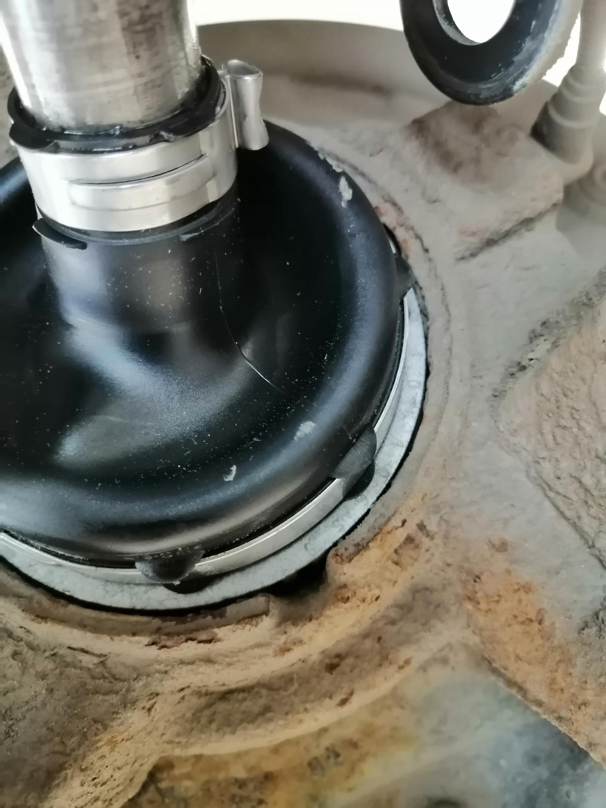

Всем привет. У меня кольцо зубчатое лопнуло на заднем правом приводе. И высыпали ошибки ESP, ABS, ПИЛА. Заменил привода у ОД. Отдельно кольца не поставляются.

Сообщение от Сергей В.К.
Как это "не поставляются"?В поисковике любом наберите "кольцо АБС рено дастер 4х4",и будет Вам счастье. Давно уже есть в продаже,вот у нас в Беларуси к примеру https://duster.by/p127416411-koltso-abs-zadnej.html ,А так да,привод в сборе менять из-за этого кольца, это конечно у богатых свои причуды...В крайнем случае это же кольцо можно полуавтоматом сварить аккурато, зачистить и снова напрессовать и все будет работать и дальше.
