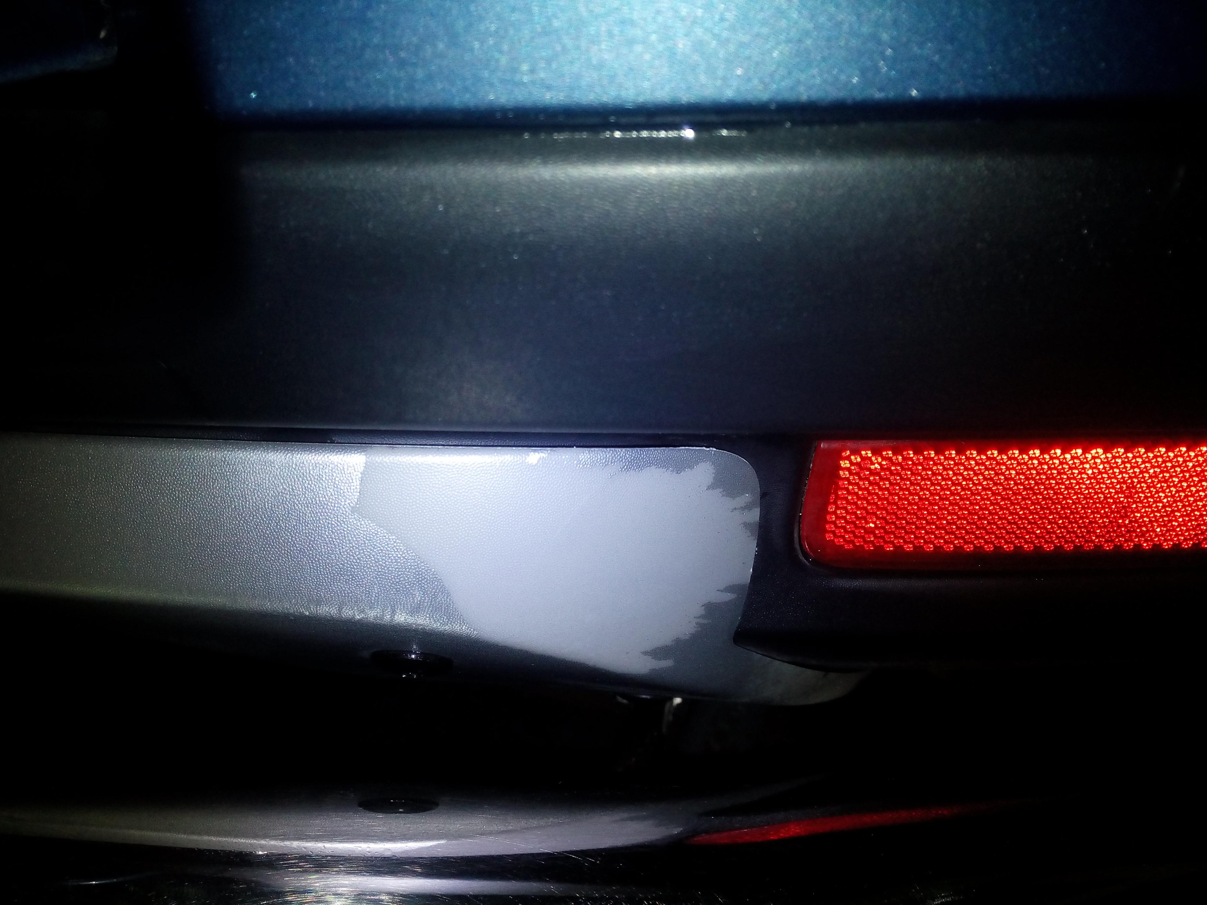

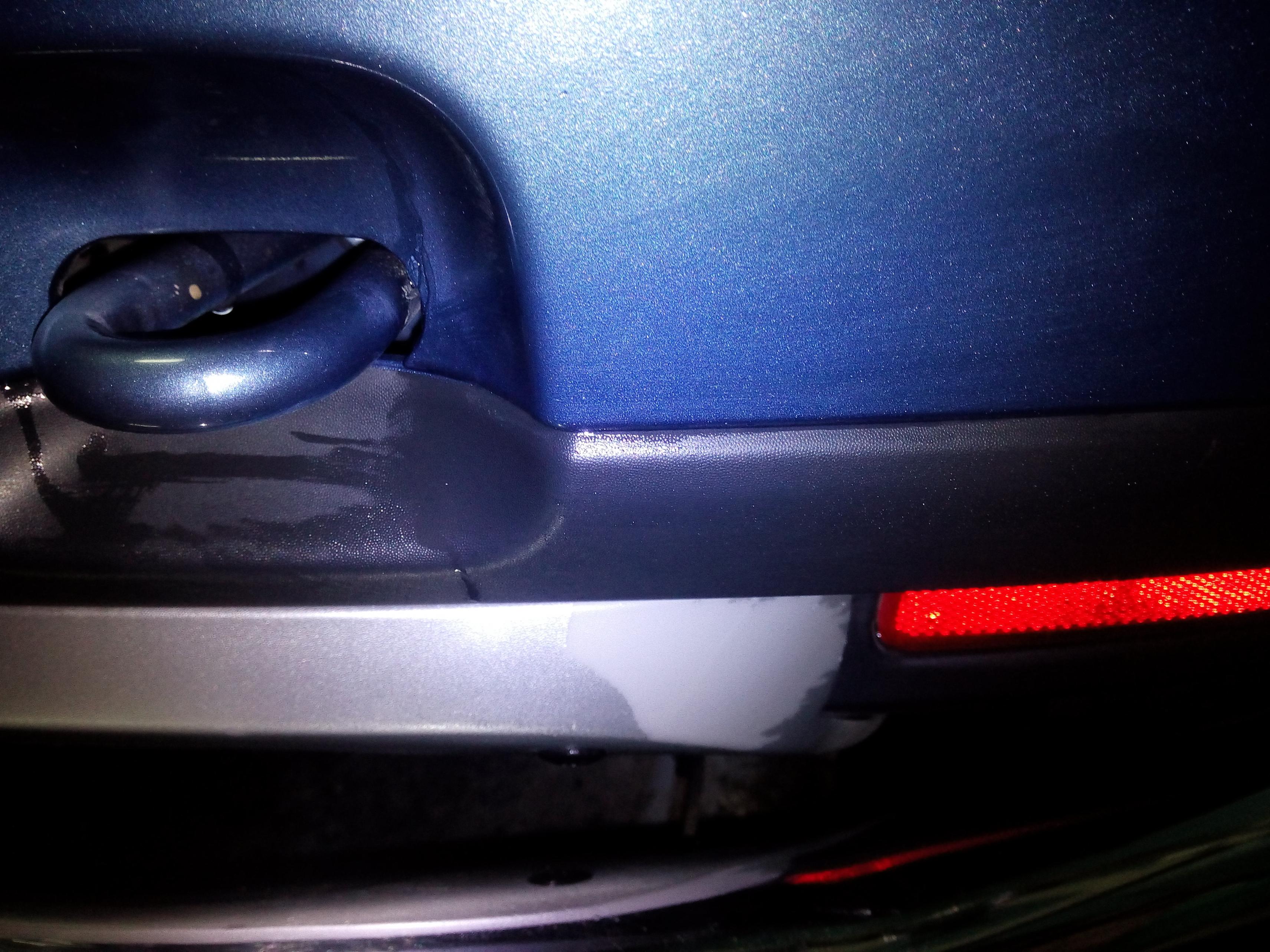

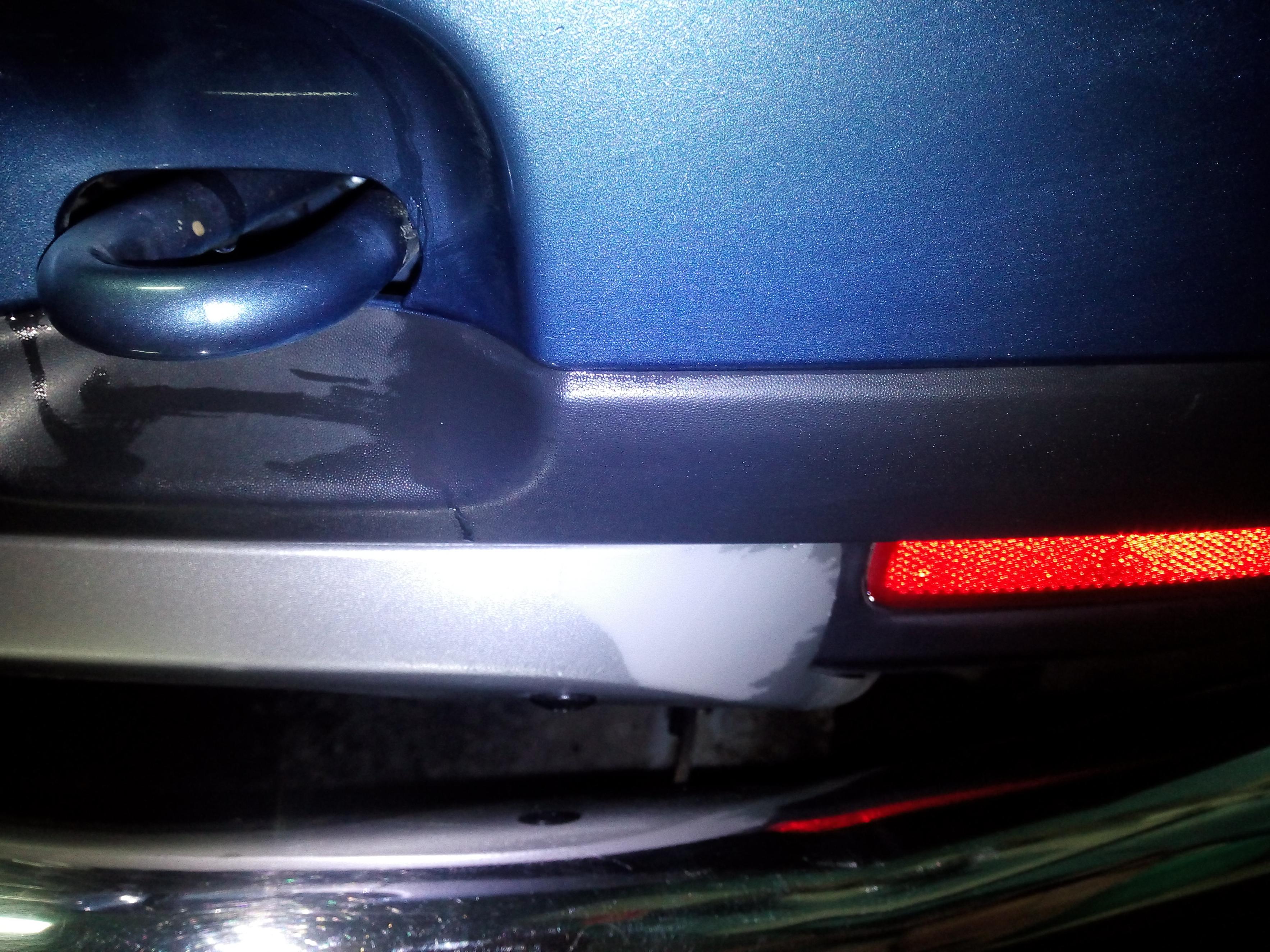

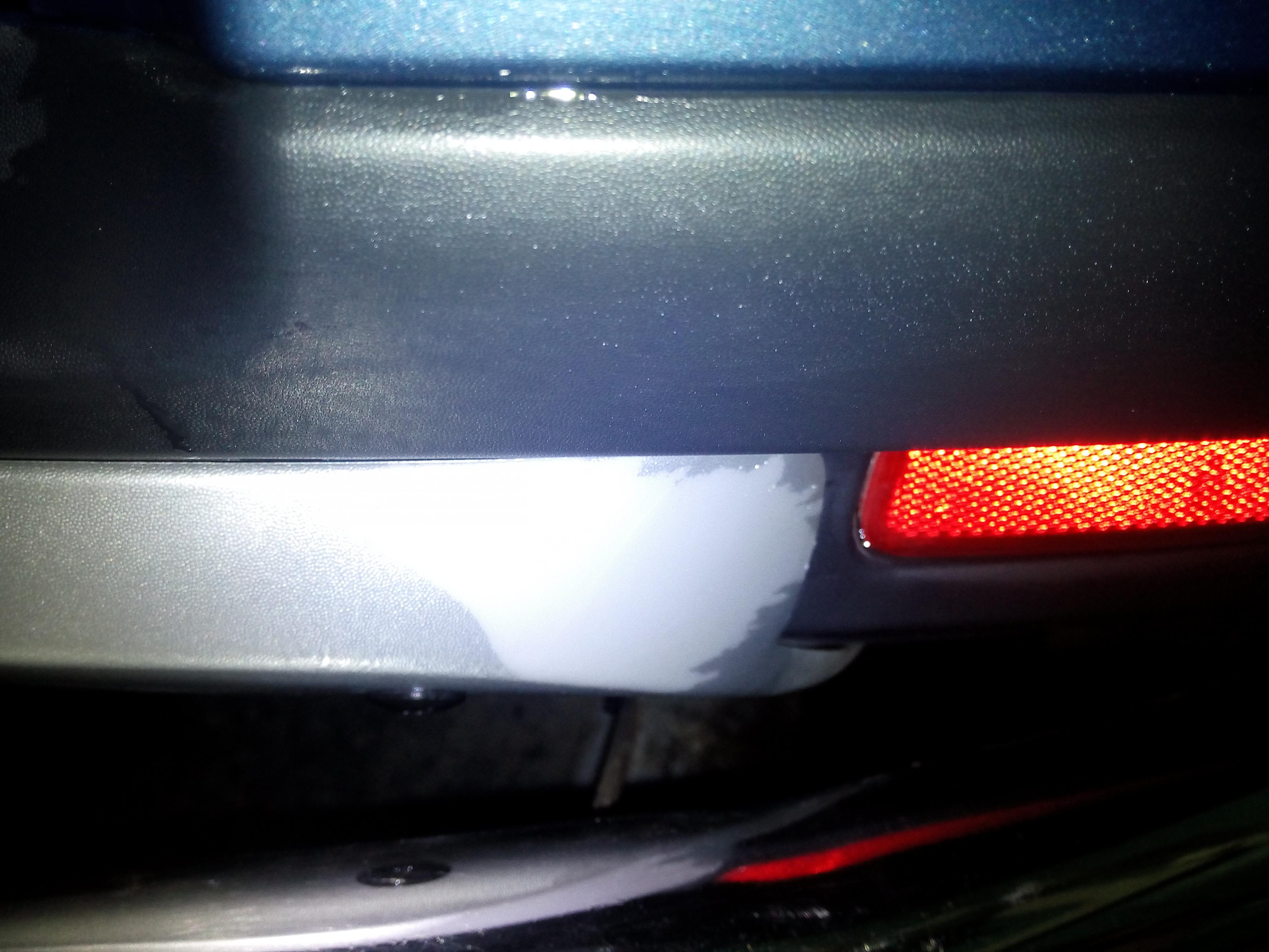

Мыл машину и заметил проплешины на задней накладке . Знакомый моляр посмотрел и дал заключение , что на голый пластик краска долго не держится . По технологии надо зашкурить мелкой шкуркой 2000-4000 , грунтануть и красить и все это удовольствие 3500 руб. Я решил на следующие лето сниму и Керхером всю краску сниму и оставлю так красить не буду , так как у меня ее почти не видно и она постоянно в пыли , смысл ее покрывать блесинками.

Сообщение от гарди Посмотреть сообщение
У меня тоже самое было. И погороги облупились.
Поменяли на новые по гарантии буквально недавно.
Попробуй предъяви ОД.
То же самое было: на мойке всю эту полоску целиком зачистил - увлекательное занятие Дилер поменял целиком, красить не стали. Была мысль если откажут пленкой зеркальной затянуть. Если опять облазить будет, наверное, так и сделаю.

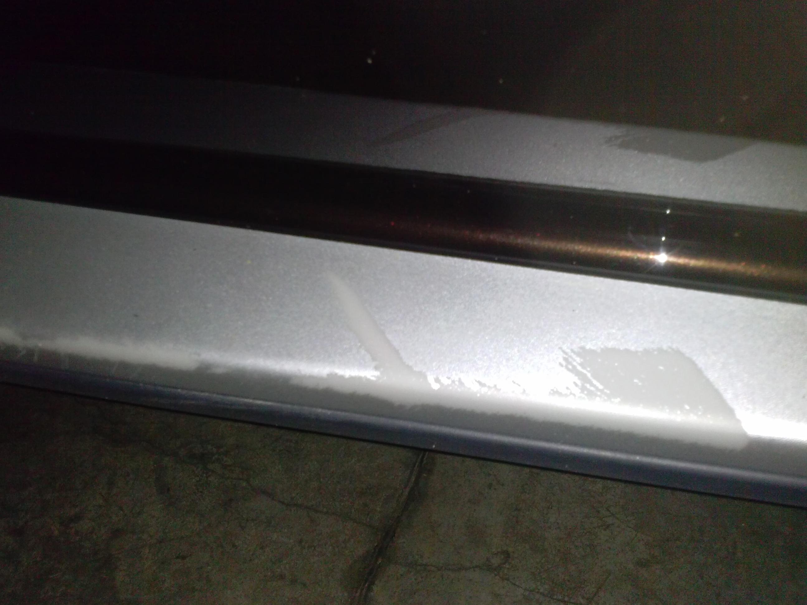

У меня до мойки тоже не было, смыли именно керхером

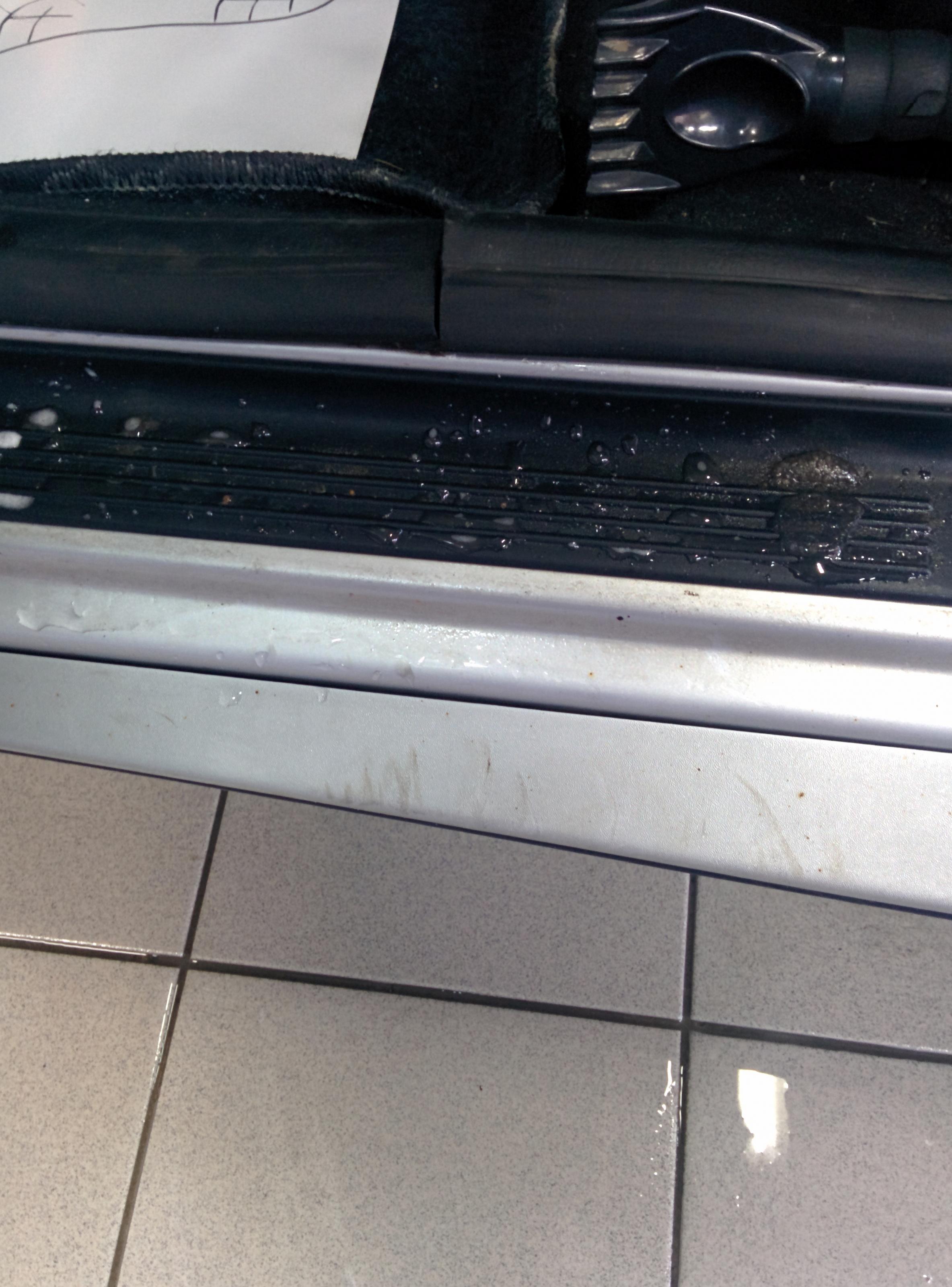

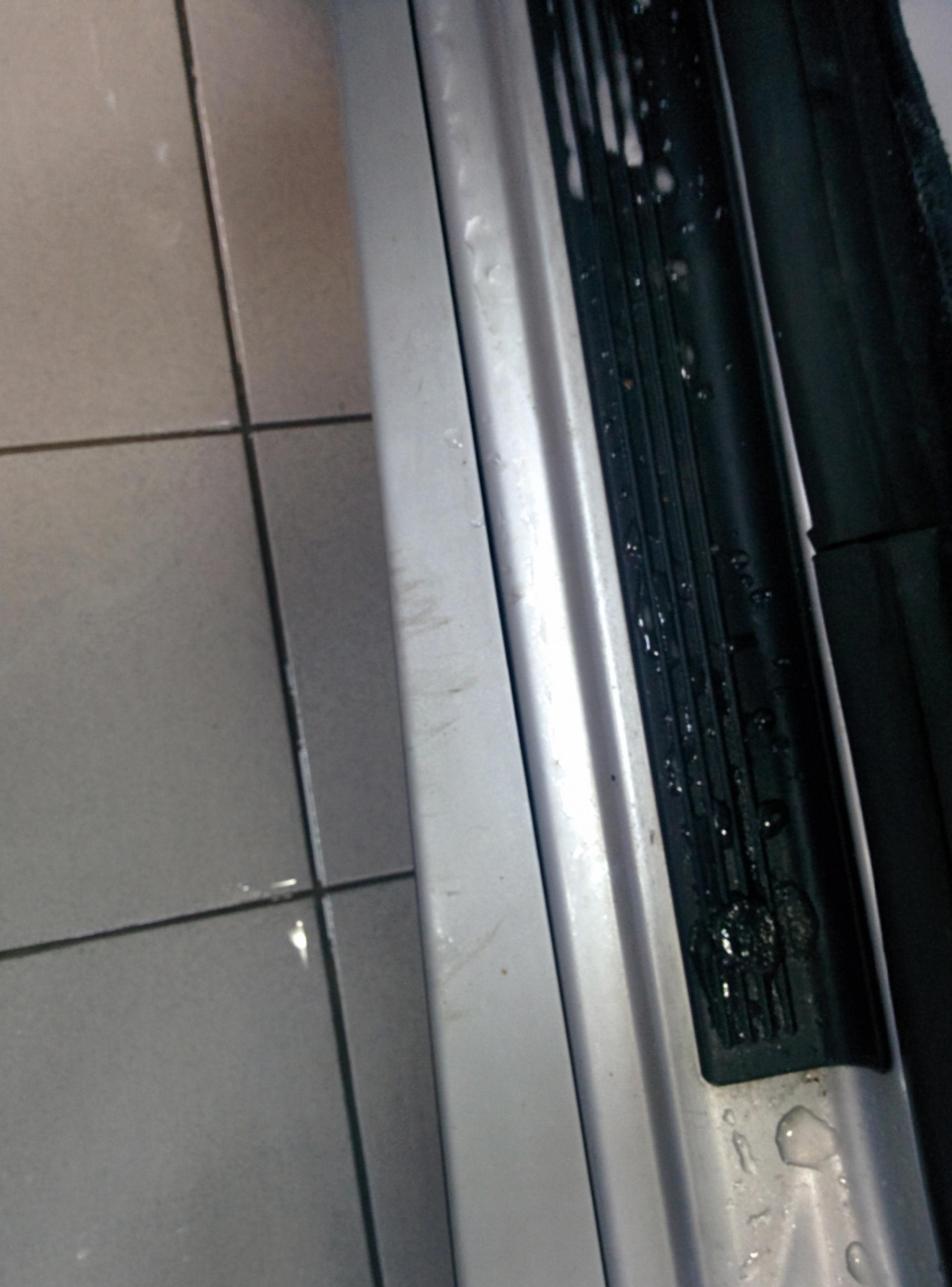

сегодня сдавал свою машину в ремонт в Шушарах, заодно и помылся.
(Вспомнилась фраза: "Сходил в баню, заодно и помылся")
Сфотографировал порог:
ID:	69383   Нажмите на изображение для увеличения
