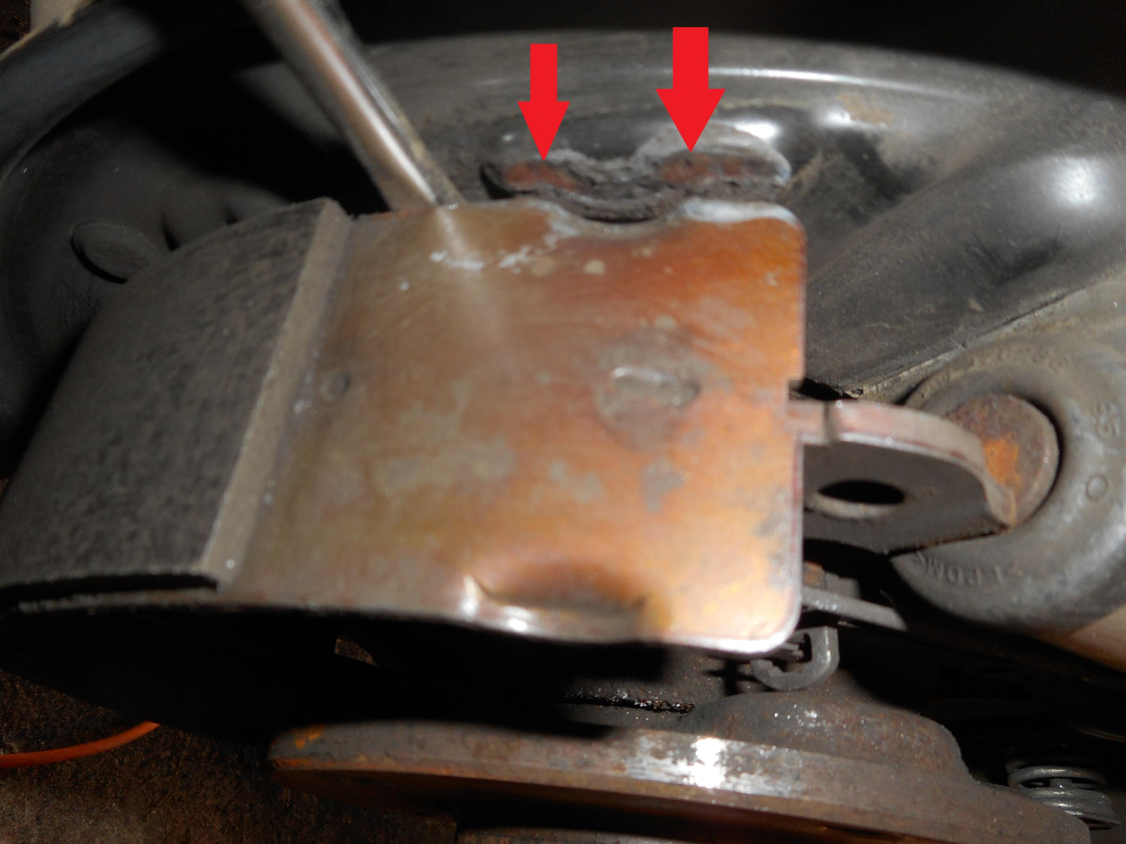

Да, не могу снять. Заржавевшие в местах соприкосновения со ступицами. Не двигаются. Молотком боязно, боюсь повредить. Буду пробовать кипятком или феном, может получится
Сегодня у себя снял оба задних барабана, обстучал их по краям резиновой киянкой(молотком) и все. Пыль убрал, развел колодки, на правой стороне пришлось дольше крутить храповую гайку чем на левой-после чего барабаны оделись с одинаковым усилием, сейчас ручник поднимается на 5 щелчков(было 7) на 6м. нужно надувать щёки Еще смазал места на защитном кожухе, к которым соприкасаются колодки, противоскрипной смазкой-чтобы в дальнейшем не издавали скрипа(смазывать на обоих колодках) -родная смазка там похоже уже исчезла(фото)
