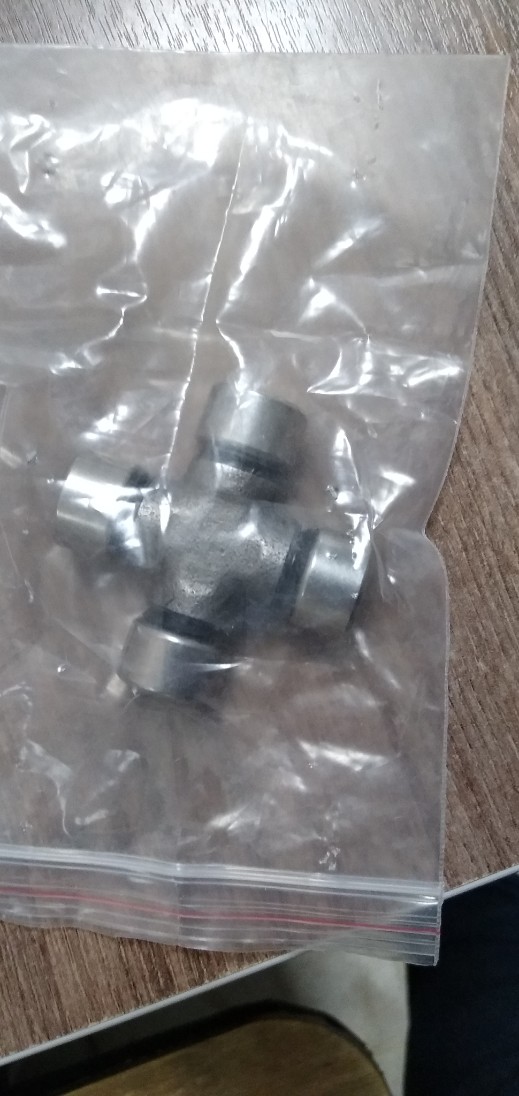

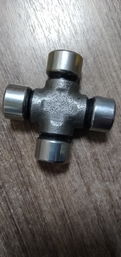

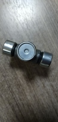

Купил крестовину,вроде как ST1955,но пришла просто в пакетике без всяких опознавательных надписей. Вот теперь думаю,что это?

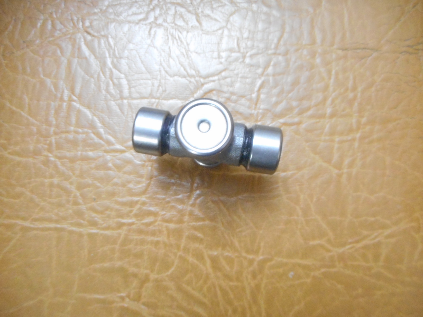

Сообщение от superserg-38 Посмотреть сообщение
Почему без упаковки, и в более большом пакете, за это не скажу, пакуется в похожий пакет, но в упаковке. Да, на крестовине нет обозначений, у меня на моем крестовине их тоже нет, но, на чашке у креста есть такая же круглая штамповка,(фото) и в середине литья на кресте просматривается такой же крест, как у тебя на втором фото, думаю что это оригинал.

Есть разные упаковки запчастей. Если запчасти идут для сервисных станций или завод,то часто идет упаковка по 20-50-100шт. ,без коробочек, как для магазина. Ну типа станции не покупают масло в канистрах, а в основном в бочках.

Так что думаете,оригинал?
