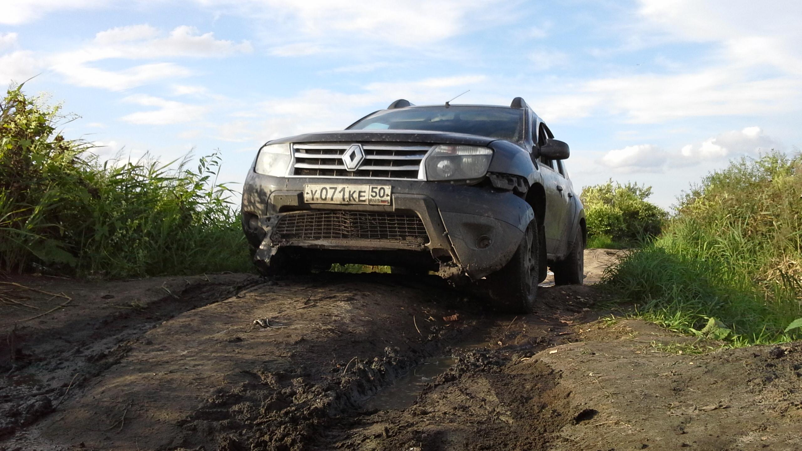

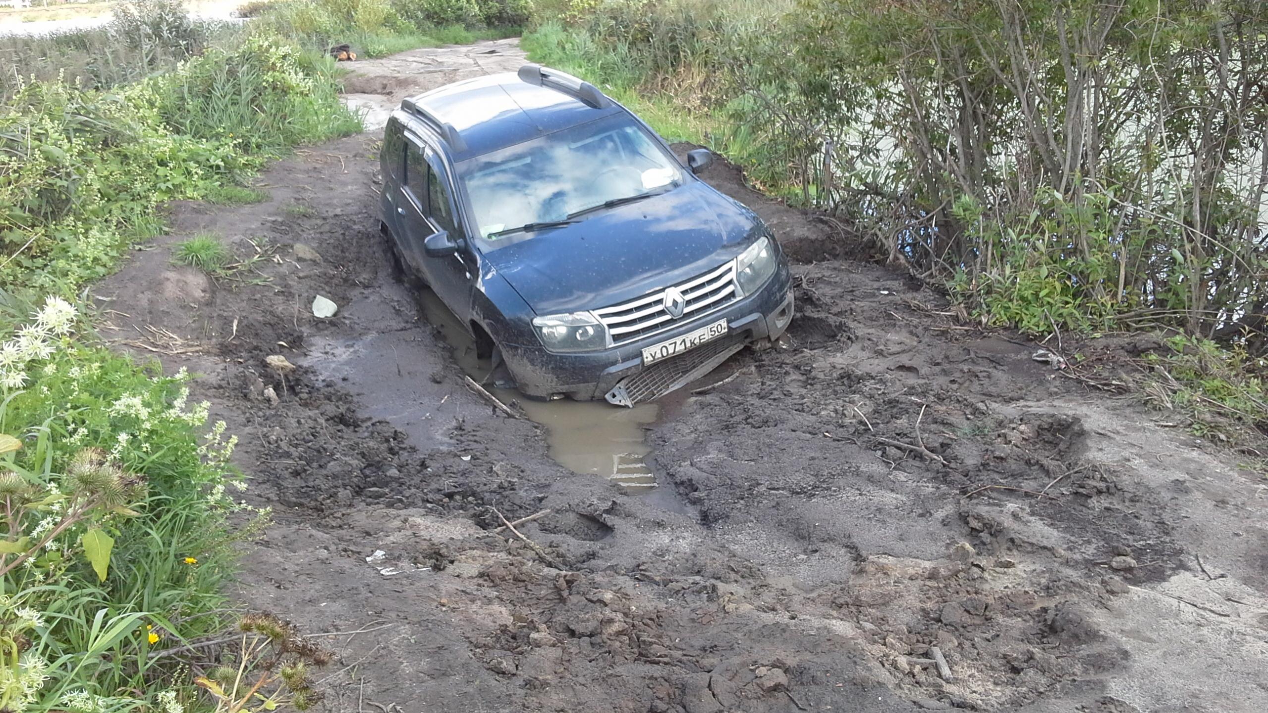

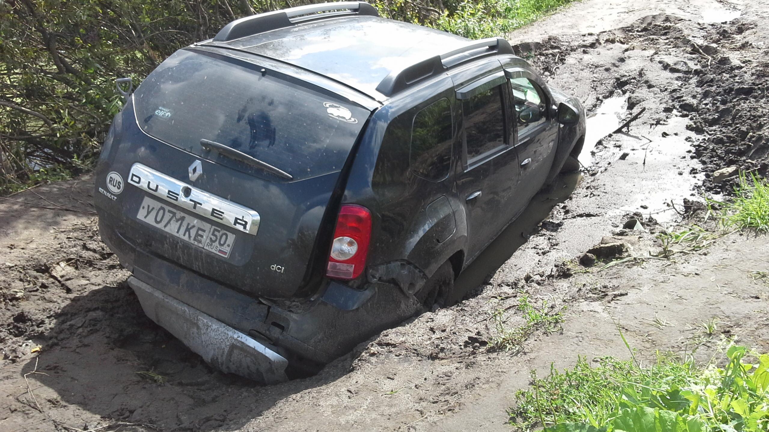

1) пост номер 107 --- это где искать?
на том участке неделью ранее с лихвой пролетел
а фото уже после раскатаной колеи мной и "осушению" (с карданом)
закопался вечером, фотографировал с утра
Все хорошие идеи от лени происходят
