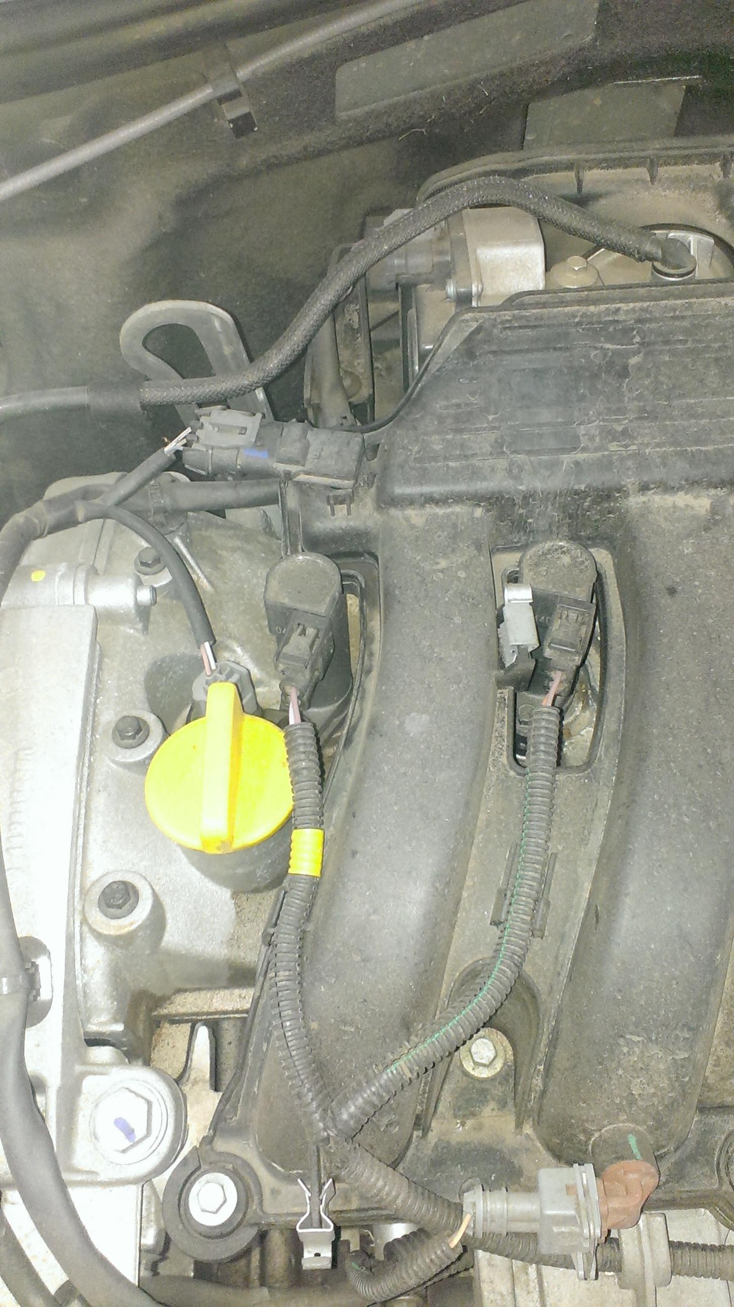

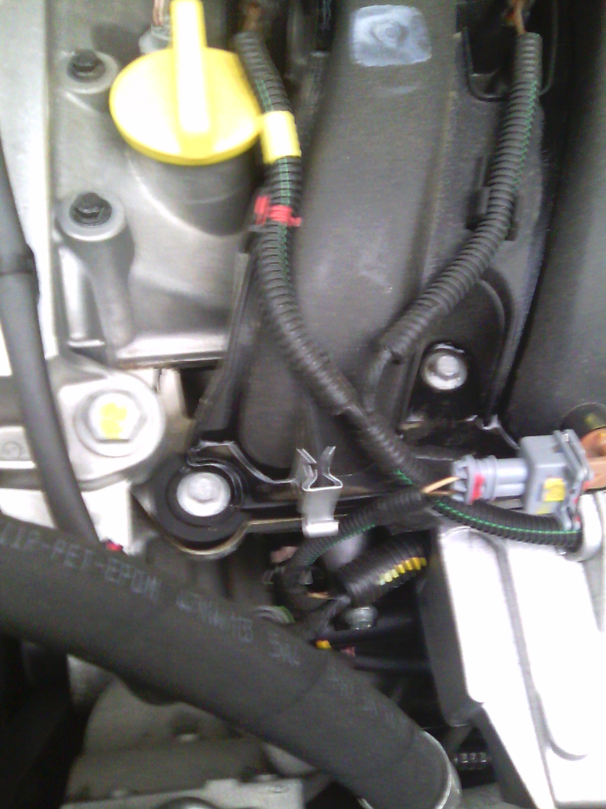

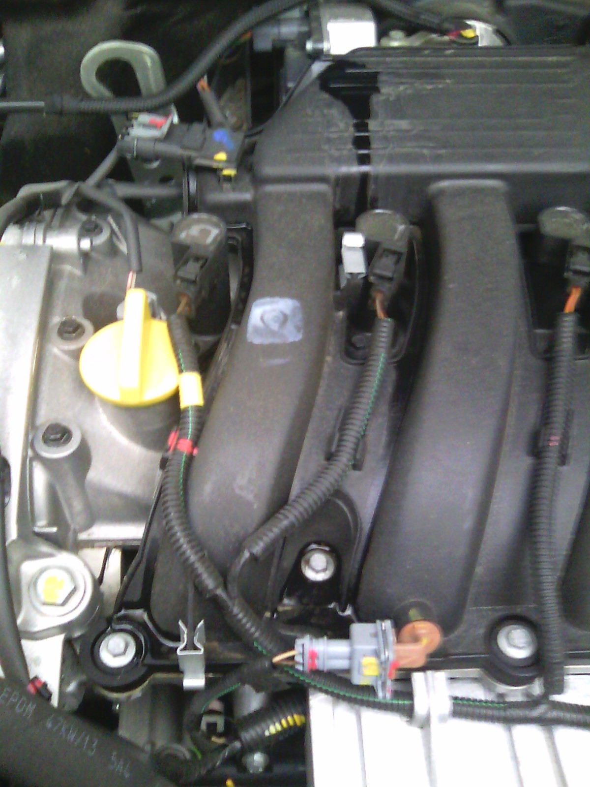

alex59
Ошибаешься! Во первых - омывайка туда попасть практически не может, т.к. туда попадает вода которая в непосредственной близости сверху от форсунки (например когда идёт дождь или когда на капоте снег и он тает от нагретого двигателя), а омывайка всё-таки больше на стекло. Во вторых - крышка спасает только от прямого попадания в свечной колодец, а если у тебя капает вода рядом с дросселем на впускной коллектор а потом по нему стекает в цилиндр - крышка не спасёт! Я фотки крышки выкладывал. Вывод - нужно бороться с причиной - негермитичностью форсунок омывателя, а не со следствием - водой на двигателе!
Крышку декоративную, нахлобученную на 2-литровую работающую движку дастера, доводилось видеть, что бы утверждать?
а теперь посмотри на следы подтеков воды на второй цилиндр, считая от каробаса, после обильного, непрерывного пользования омывателем: пока идешь от ручки открывания капота- открываешь капот- и ... прямо при тебе высыхают последние капли воды на горячей плите.
Вывод вода попадает в катушку, в свечной колодец, когда пользуешся омывателем, на холодную...

В крышка спасает только от прямого попадания в свечной колодец, а если у тебя капает вода рядом с дросселем на впускной коллектор а потом по нему стекает в цилиндр - крышка не спасёт! Я фотки крышки выкладывал. Вывод - нужно бороться с причиной - негермитичностью форсунок омывателя, а не со следствием - водой на двигателе!
А где фотки? Я не увидел.....
У меня стоит крышка и в колодцах я ни зимой, ни летом жидкости не обнаруживал.....Немного жидкости на двигателе - да...
Но под форсунки все же надо что-то подложить....

прибалт11
, привет! Проводил "лабораторную работу"
у дилера, (фото было сделано там же)- критичная масса воды попадает
В
свеч.колодец,
В(на)
прорезиненную катушку и далее, на плиту, если
специально, обильно, непрерывно
поливать, на холодную, на стекло. На горячую быстро высыхает.
п.с. в выходной день, надо было оставлять машину, что бы сделать по гарантии: взвесив за и против "поставил крышку и забы(и)л"

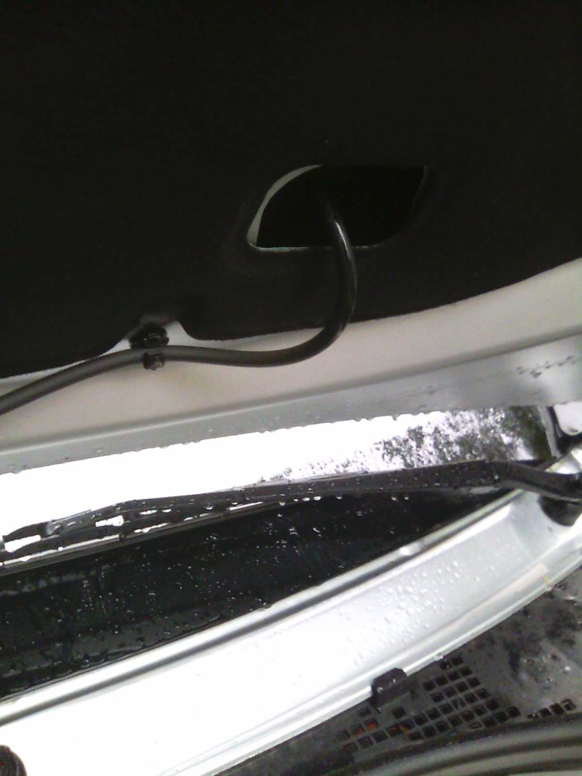

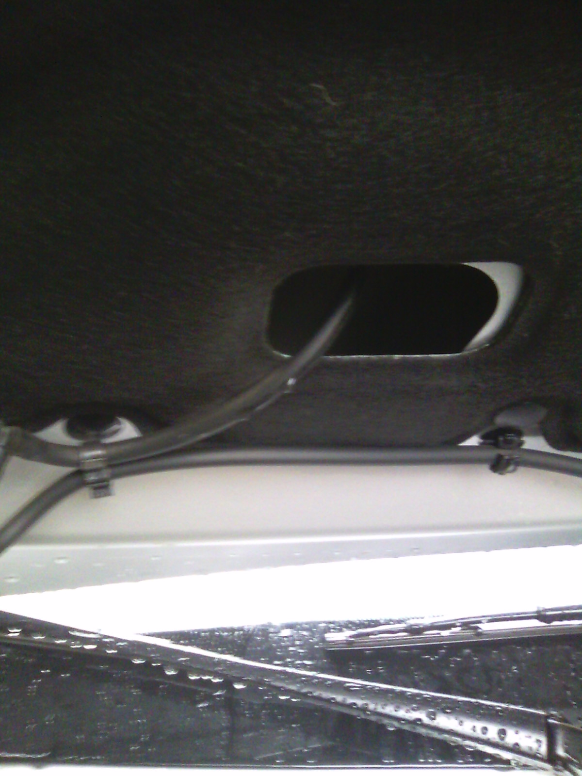

текут жиклёры омывателя, что стоят на капоте. Рено - не чинит этот косяк (считают такую ситуацию допустимой))))) типа чини сам))))
Я снял их промазал силиконовым герметиком (чёрным, ABRO) и нет никакой воды под капотом.

Спутник
А я эти жиклеры никак снять не могу - пытался увидеть что там и как, но капот великоват.

Я вот таким всё засиликонил, при зажиме крепежа остатки удалил тряпочкой, делал днём, потом оставил машину до следующего дня, потом пришёл, соединил шланги, побрызгал, ничё не протекло! Потом помыл керхером, лил прямо на эти фарсунки - не протекло! И до сих пор ничё не течёт.....уж прошлую зиму откатал - сухо! (как в памперсах)))))
Вот фото:
http://www.dusterclubs.ru/vb/attachm...1&d=1431950637
продаётся практически в любом автомагазине, назначение - силикон-герметик фирма ABRO чёрный - для прокладок в двигателе, выдерживает высокие температуры (там по русски ни слова!!!), у торгашей спросил: -ЛКП не попорчу? Ответ: - обмажь хоть всю машину (торгаши были прожжёные водилы))).
