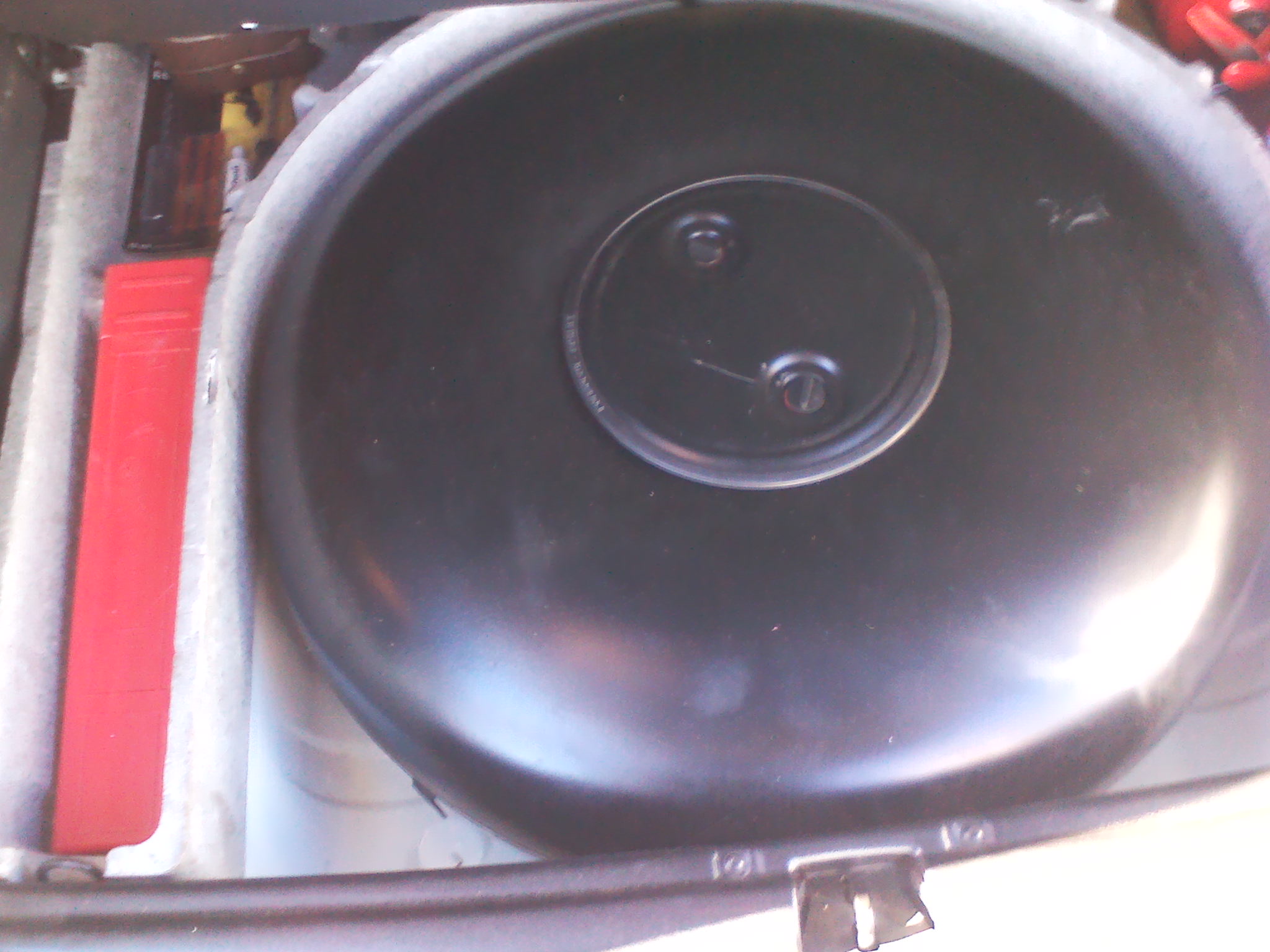

svh.serjo.Спасибо за исчерпывающей ответ! А баллон, у Вас, какого размера ширина и высота. Тоже планирую установку ГБО, и вопрос у установщиков в подборе тороидального баллона идеально подходит тор на 65 литров с размерами 680х230.
Если в место запаски , в нишу багажника , отлично входит 720х230 , на 74 литра .

А1962.Ну ширина ниши по диаганали 680 мм  , как туда 720 входит у вас есть фото с баллоном по ширине 720 мм?

Сообщение от юзер
У меня установлен такой тор , кроме меня , тут в теме есть еще установившие такой баллон.
Фото не делал , что там фоткать , если не верите , что 720 входит , сделаю .

Прежде чем заказывать , я сам померил нишу по железу, в верхней части , где будет мах размер тора , там , примерно 730 мм , верхняя часть , где пластиковый короб , там меньше , может и 680 , но там уже верх тора.
А по размерам установленного , у меня на руках сертификат на баллон , с размерами и номером.
Завтра , перед работой сниму и выложу .

Вот недоверчивый !!!
Газа входит 72 -73 литра, в зав. от колонки ( отсечка убрана)

Добрый день! Жду с нетерпением фото установленного ТОРа на 72 литра и сертификата на баллон , с размерами и номером  .

Вот , правда фото с телефона.

Сделал обесшумку богажника и не смог впихнуть 720 на 230, даже пр.ыгал на нем .После хотел 720 на 18, тоже не влез.Сейчас стоит 68 на 25 ,пол немного пришлось поднять, но это не критично. Позже сфоткаю и выложу.

Сообщение от А1962
Убедили будем искать 720*230. Убрал органайзер и запаску еще раз измерил -должно войти 720*230 Еще раз спасибо по фото сориентировался-сравнил с фото других клубней 650*230!
