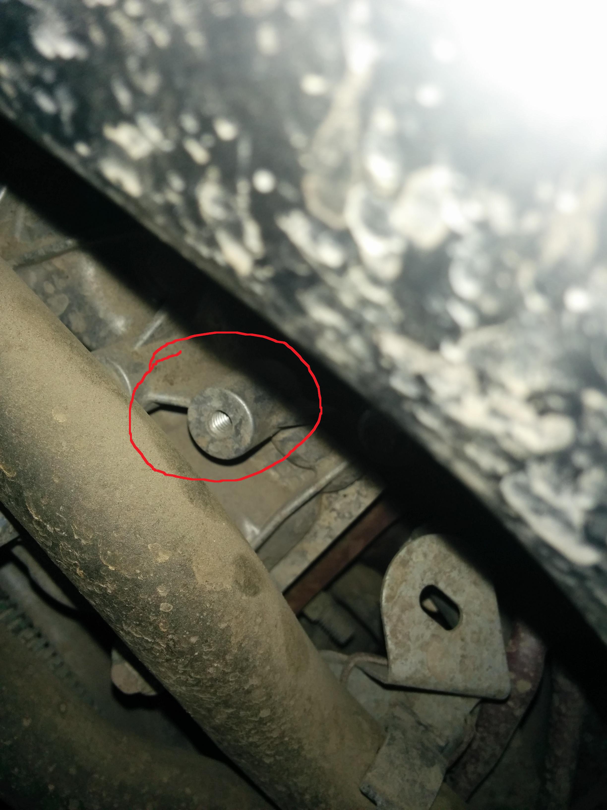

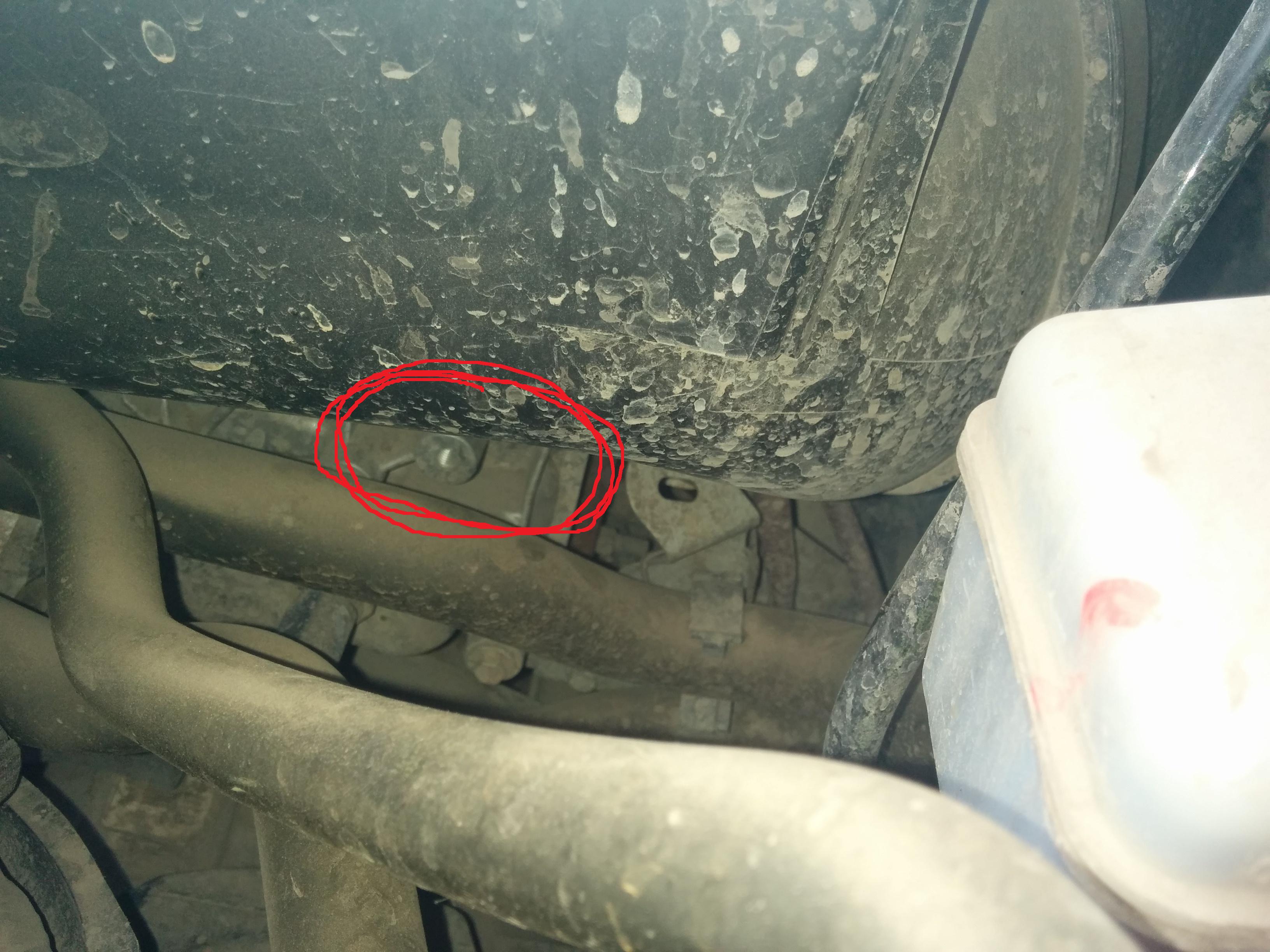

По умолчанию Чего не хватает у меня в двигателе?
Сегодня открыл капот - посмотреть что там да как. И увидел странную вещь.. Отверстие как под болт, видно резьбу... А болта нет Есть, извиняюсь за выражение просто Дырка...
Кто подскажет что это за дырка и как она там получилась?
Расположена она с торца двигателя, под воздушным фильтром.

По умолчанию Re: Чего не хватает у меня в двигателе?
Сообщение от Xenser Посмотреть сообщение
У меня такая же. Думал туда перенести датчик температуры сигнализации, но пока руки не дошли
Сообщение от Andrey49 Посмотреть сообщение
ммм.. а для чего она?

По умолчанию Re: Двигатель 2.0 л. (F4R 16v) + и -
Сообщение от Xenser
Там этих "дырок" две шт.-не парься, видимо были для другого навесного агрегата предназначены.
Сообщение от Xenser
Сообщение от Sane
Или для другого навесного или технологические, может, при установке использовались
