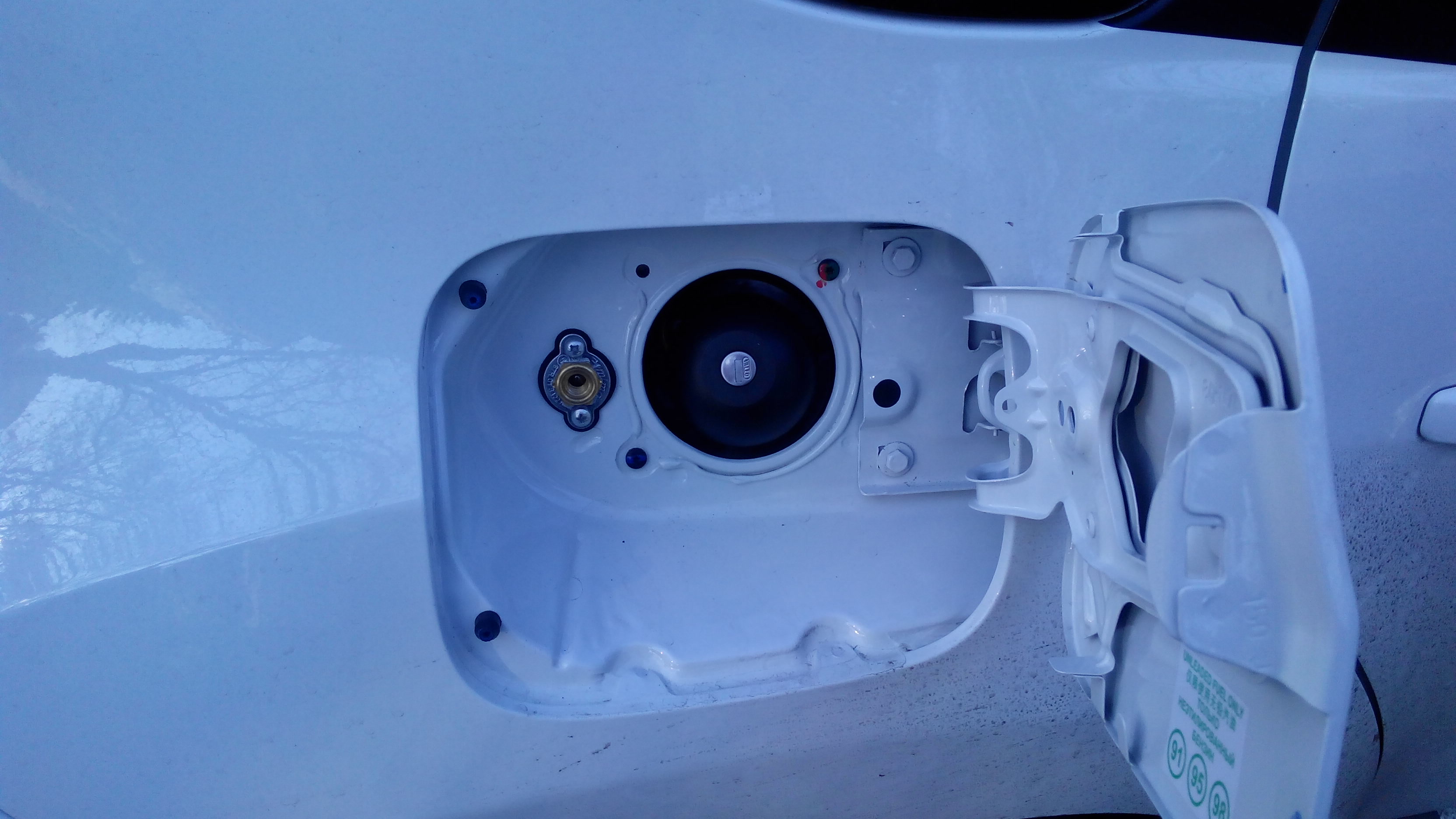

Я в лючек не стал выводить заправочный клапан, так как не всегда можно аккуратно вставить пистолет, даже если вкручивать переходник, а это возможные царапины на кузове.
Я врезал посередине заднего бампера в накладке бампера, раньше так не делал, так как на других автомобилях бампер был единым целым и портить бампер огромным отверстием не было желание, а на Дастере это накладка, которую всегда можно благополучно поменять.
Я врезал посередине заднего бампера в накладке бампера, раньше так не делал, так как на других автомобилях бампер был единым целым и портить бампер огромным отверстием не было желание, а на Дастере это накладка, которую всегда можно благополучно поменять.[/QUOTE]
Когда прекручен переходник, то он торчит почти на 3см откорпуса, вариантов поцарапать мало. Заправляюсь на лукойле с переходником, пока полет нормальный.

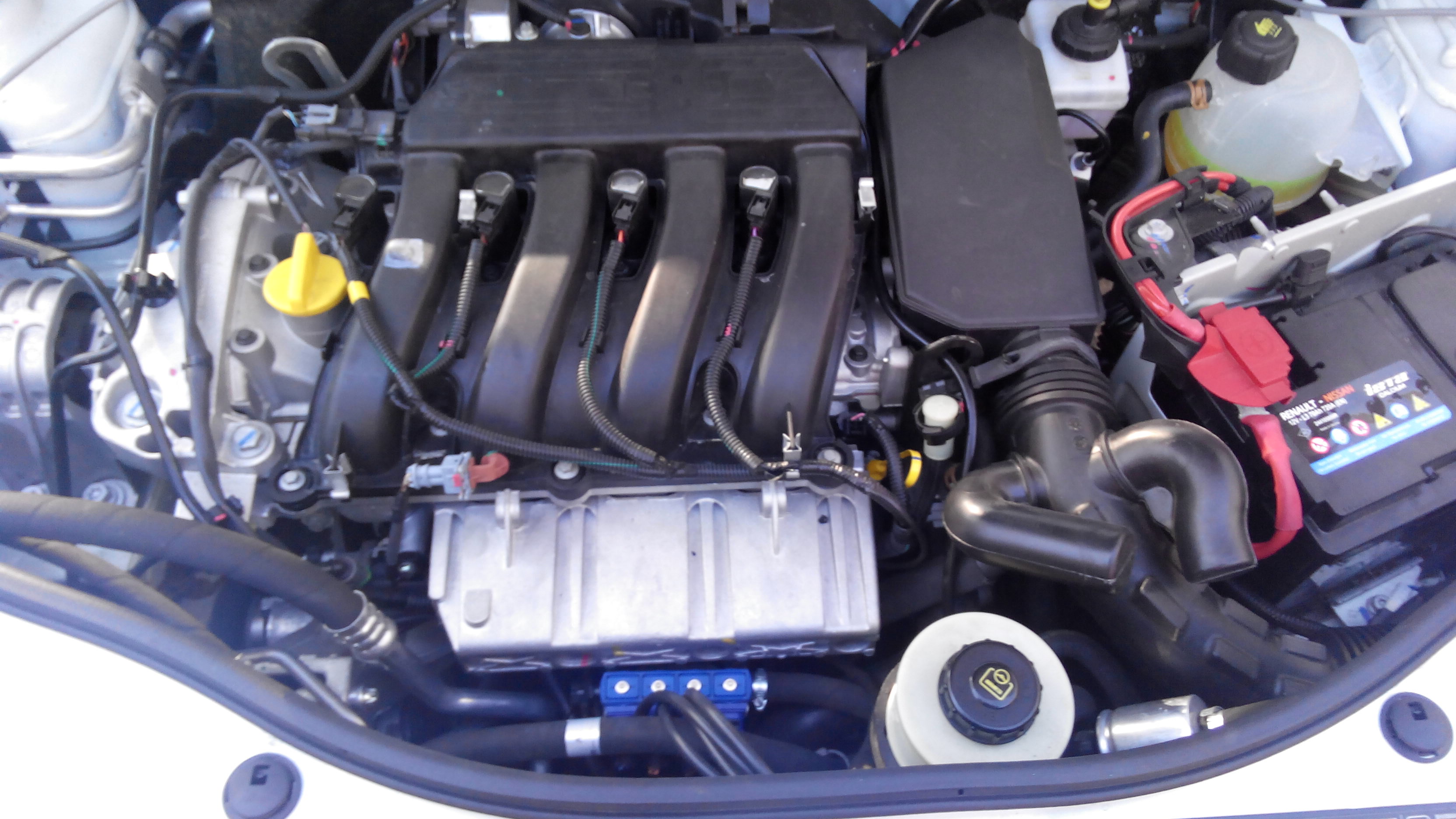

На видео и фото мой Дастер
После установки прошло чуть меньше 3000 км. за это время:
1. сменили прошивку газовых мозгов, т.к. "потерялся" режим запуска на газе+врал датчик температуры газа до форсунок.
2. подняли температуру перехода на газ с 40 на 50 град.

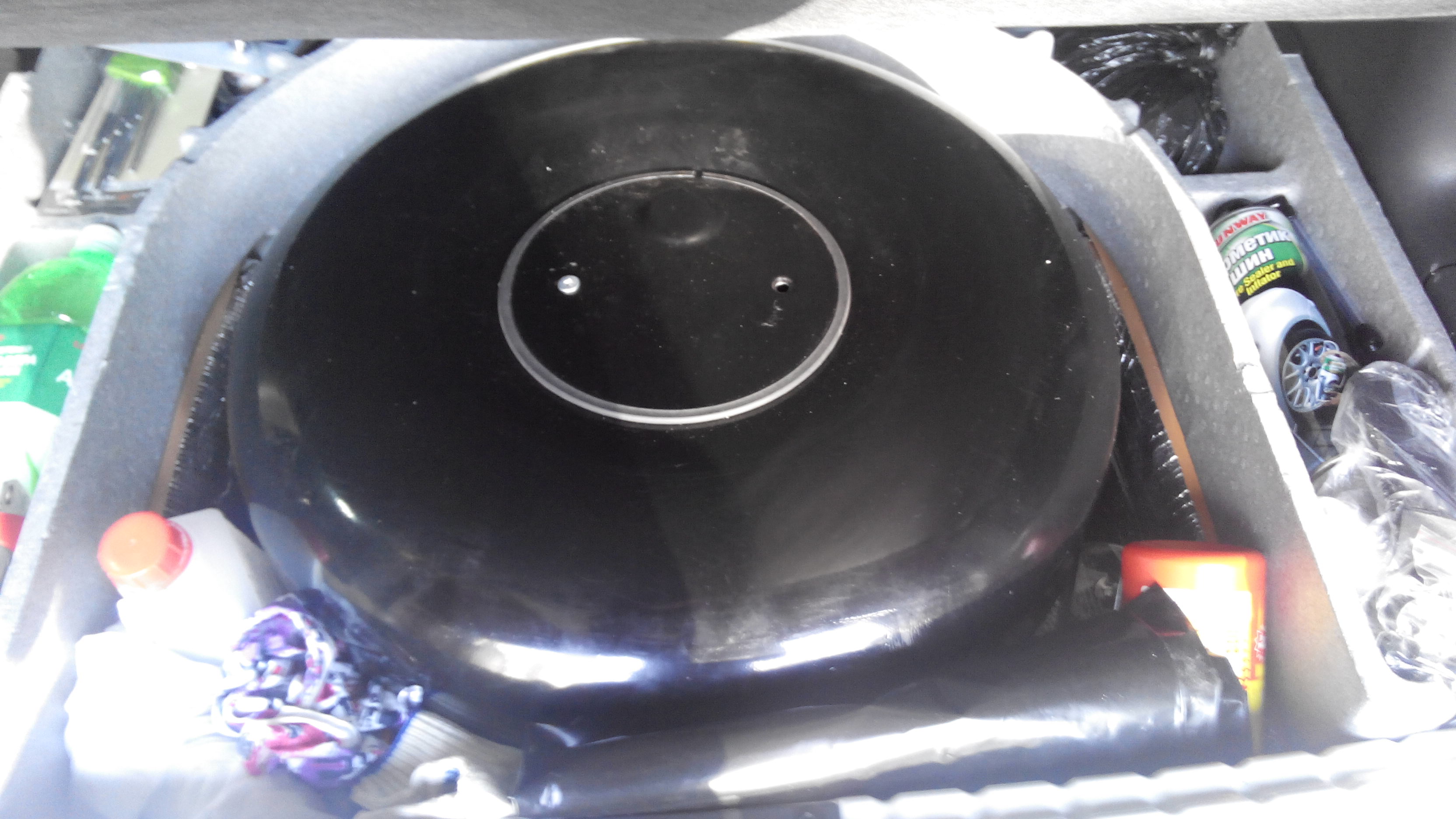

Оборудованием доволен, кроме баллона 53 литра, реально влезает 44 литра газа, мультиклапан как и положено настроен на отсечку 80%. 44 литра для меня маловато, на заправку надо заезжать каждые 3 дня. С установщиками договорился на замену баллона на больший литраж, место позволяет. Пока жду когда подходящий баллон будет у них в наличии.
Еще раз повторюсь, где-то уже писал об этом. На Дастере есть штатные места под форсунки (специальные приливы на впускном коллекторе (двигатель 1,6 такой же впускной коллектор на Сандере посмотрел), рядом с бензиновыми форсунками) и место под редуктор (под расширительным бачком системы охлаждения). Оборудование установлено согласно требованиям Рено и требованиям производителя ГБО. Заправочный штуцер от баллона вывели через штатную заглушку в багажнике. Меня это нисколько не напрягает, наоборот шланг из багажника можно вытянуть на полметра, очень удобно на заправке. Да и кузов дырявить не пришлось.

vvk21! Вот и я про размеры баллона,менее 65 литров, тоже писал. Заказал, оплатил, жду доставку тор 720*230 на 78 литров турецкий "Atiker". Оборудование буду ставить "Lovato".

Да-да, подумал может есть возможность вернуть деньги.
Сообщение от юзер
Вам не смогли впихнуть с наружной или внутренней горловиной? Придет будем попробовать, позже выложу результаты.
С наружной, но дело не в горловине, а в наружном диаметре, балон сантиметра на 3 не садился, у "стако" видимо закругление у "бублика" больше подходит к закруглению в нише запасного колеса.
P.S. Все манипуляции с запихиванием баллона я наблюдал лично.

МАКС31RUS [/QUOTE] С наружной, но дело не в горловине, а в наружном диаметре, балон сантиметра на 3 не садился, у "стако" видимо закругление у "бублика" больше подходит к закруглению в нише запасного колеса.
P.S. Все манипуляции с запихиванием баллона я наблюдал лично.[/QUOTE]
Надо ставить с внутренней горловиной , тогда при разгерметизации узла мультиклапана , газ будет выходить на улицу , через отверстия для трубок подачи газа . Если у вас внешняя горловина и баллон в нише запаски , вы имеете шанс получить полную машину газа, со всеми вытекающими последствиями.
Надо ставить с внутренней горловиной , тогда при разгерметизации узла мультиклапана , газ будет выходить на улицу , через отверстия для трубок подачи газа . Если у вас внешняя горловина и баллон в нише запаски , вы имеете шанс получить полную машину газа, со всеми вытекающими последствиями.[/QUOTE]
А1962 Получил баллон точно такой же как у Вас(польский). Только с наружной горловиной и на 78 литрова, померял входит плотненько. Только штатные крепления баллона придеться срезать.
