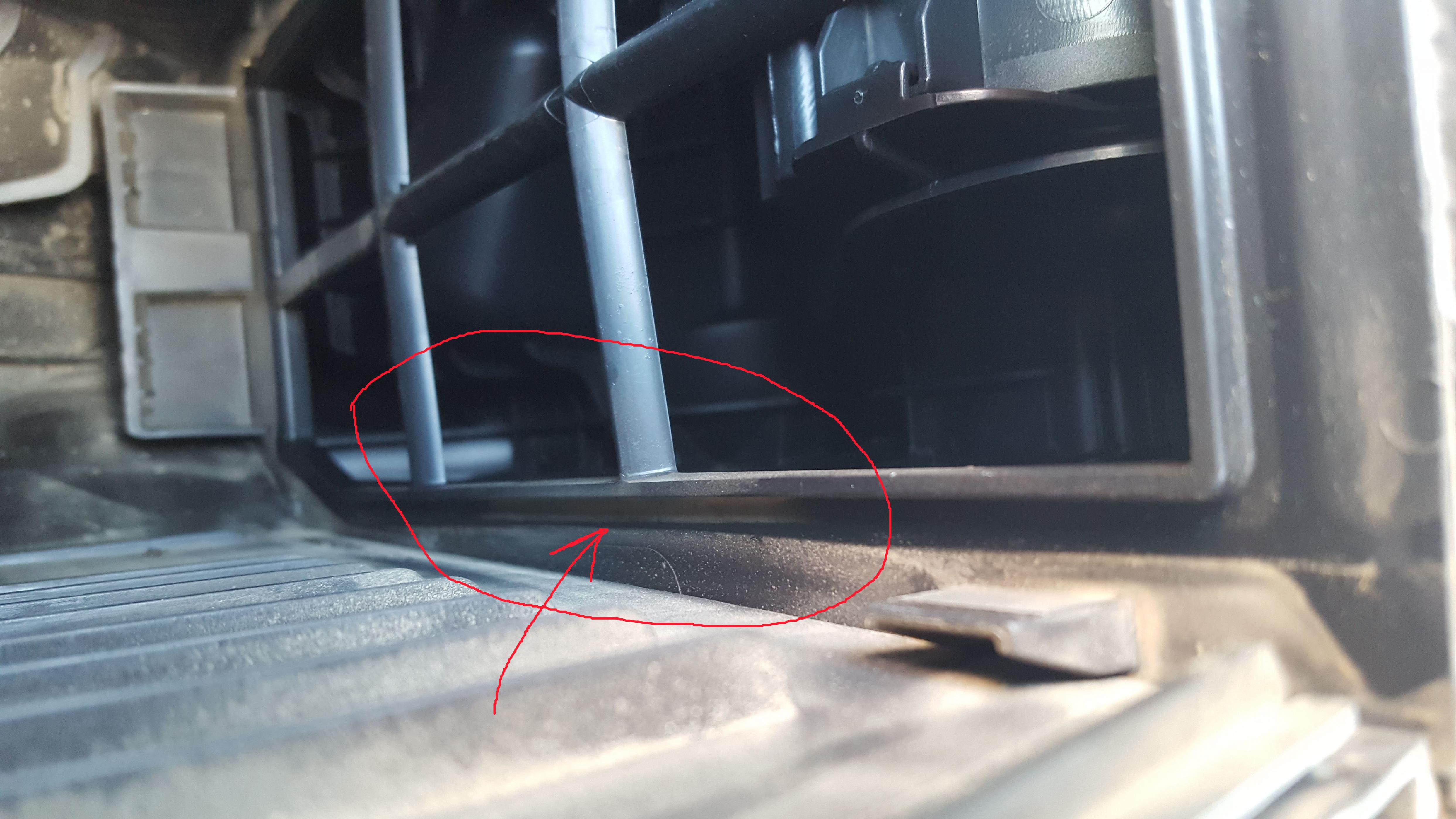

Вернуться   Форум клуба Рено Дастер - Renault Duster Club > ТЕХНИЧЕСКАЯ ИНФОРМАЦИЯ РЕНО ДАСТЕР 2011- и 2015- > ДВИГАТЕЛИ НА РЕНО ДАСТЕР 2011- и 2015- > 1,5 dCi (K9K) 2015-

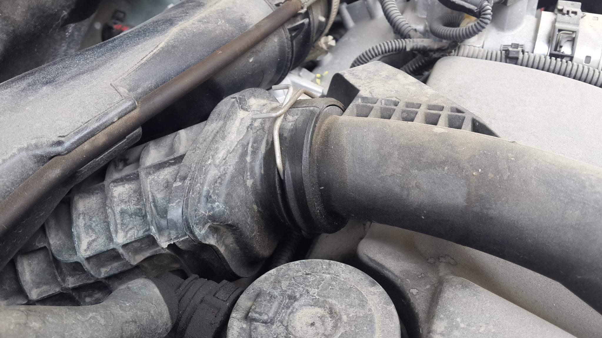

Alexei 44, что то не в курю как сюда фото забить? Фото запотевания сделал
ID:	109527   Нажмите на изображение для увеличения

Сообщение от Альфред555 Посмотреть сообщение
Alexei 44, смотри, там на патрубке пружинный типа хомут он чет такой хлипенький
Понял, спасибо, гляну у себя.
А с корпусом фильтра, где косяк?

Alexei 44, смотри выше ещё загрузил, щель в верху крышки

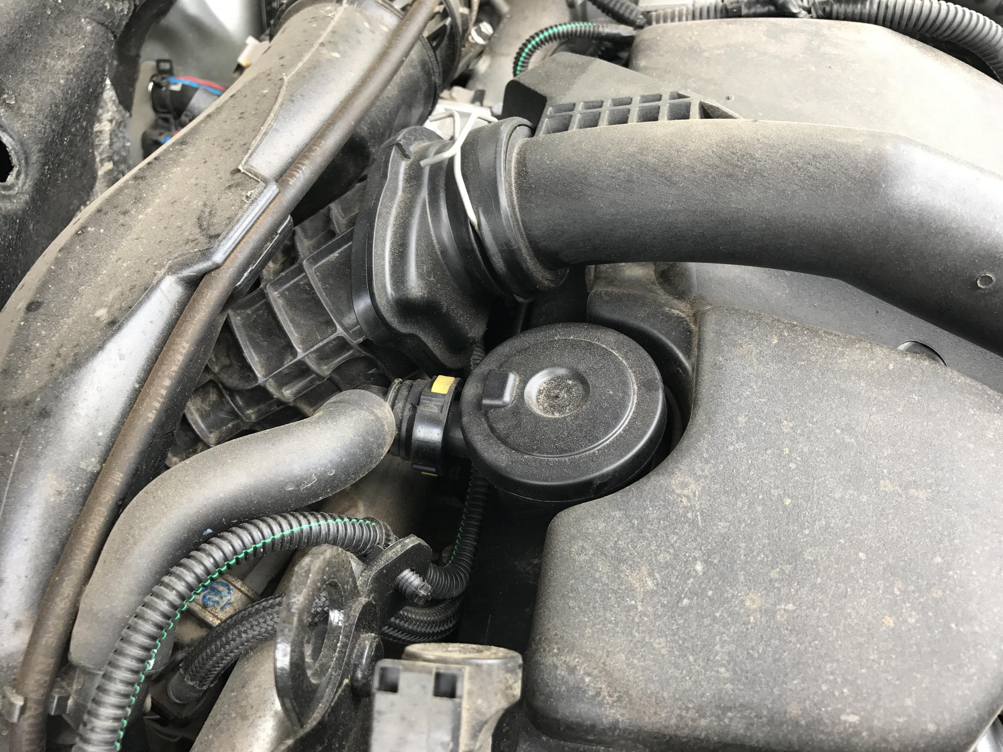

По умолчанию Re: Новый dCi о 109 коняках!
У меня так:
ID:	109541   Нажмите на изображение для увеличения

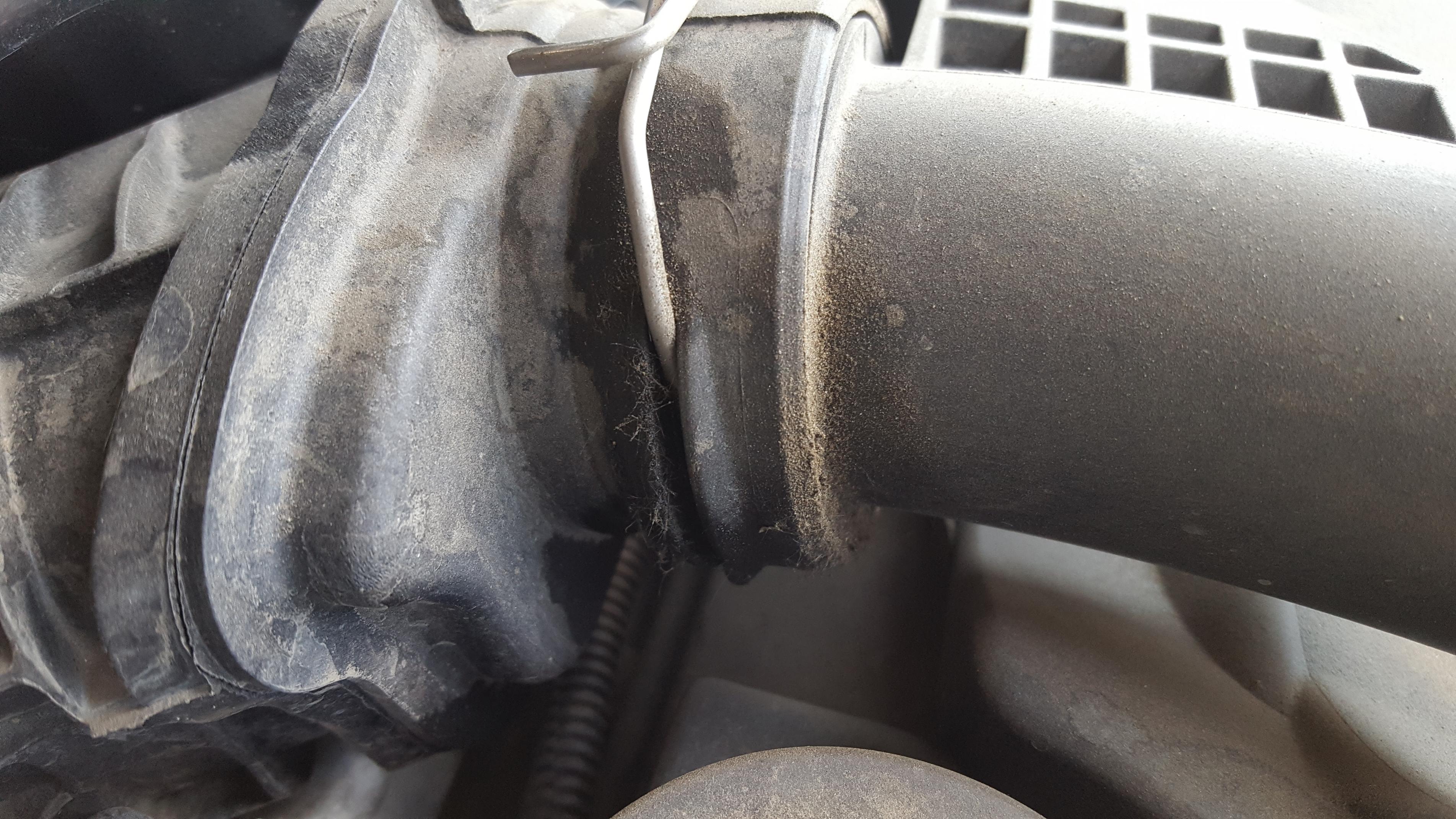

Альфред555, Поменяли патрубок идущий от турбины на интеркулер. То что на верхнем фото. В верхней части соединения было запотевание, а внизу капли масла.

игорь1976, как уже писал, там стоит пружинный проволочные типа зажим- хомут. Попробовал раздать так он хлипенький какой то может из за него и полка и вылазит

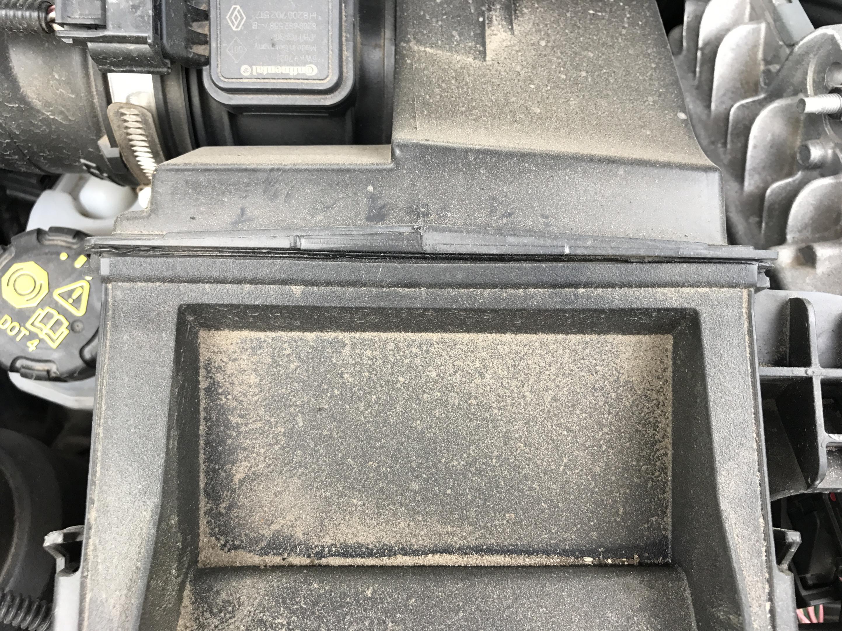

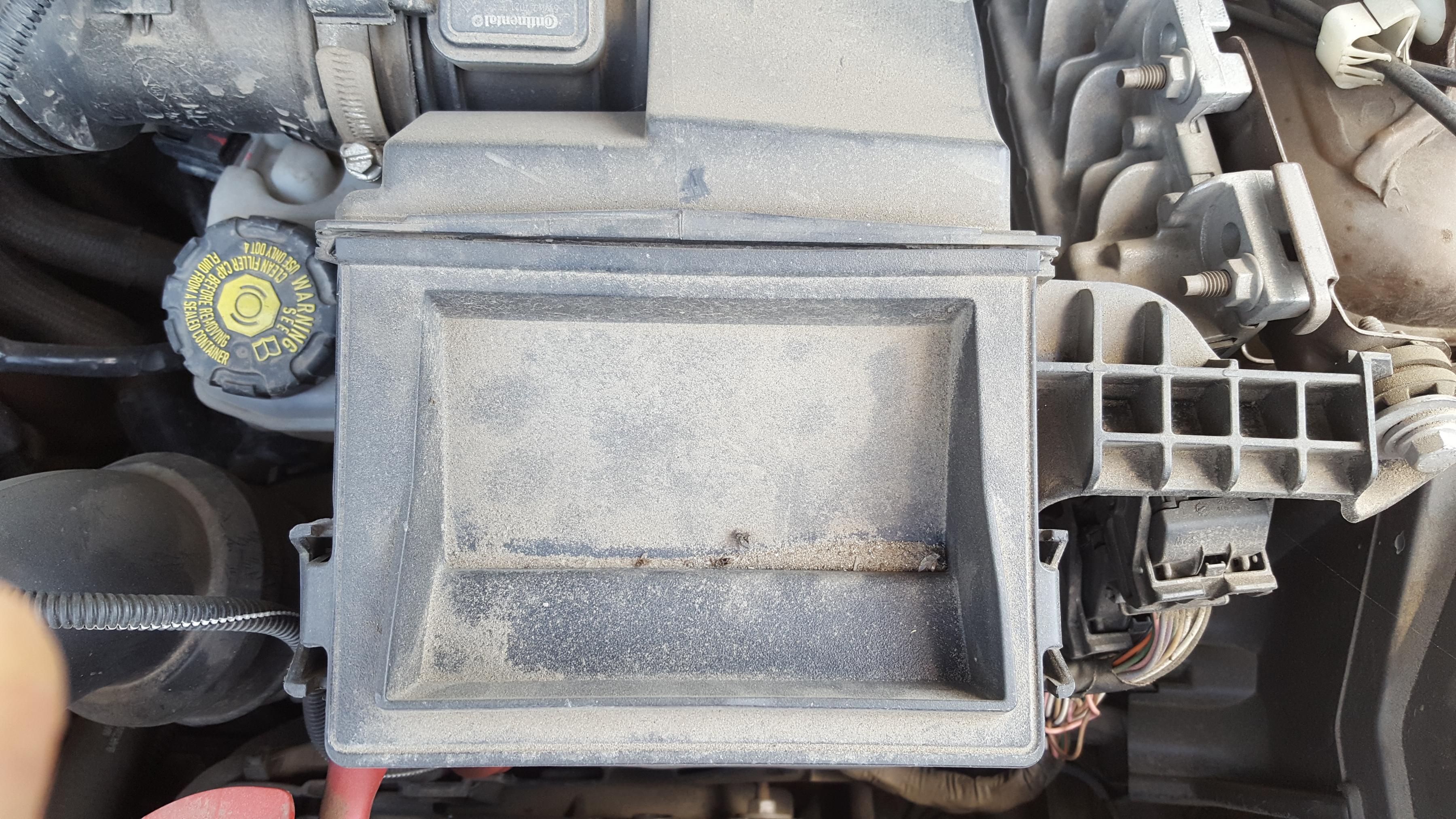

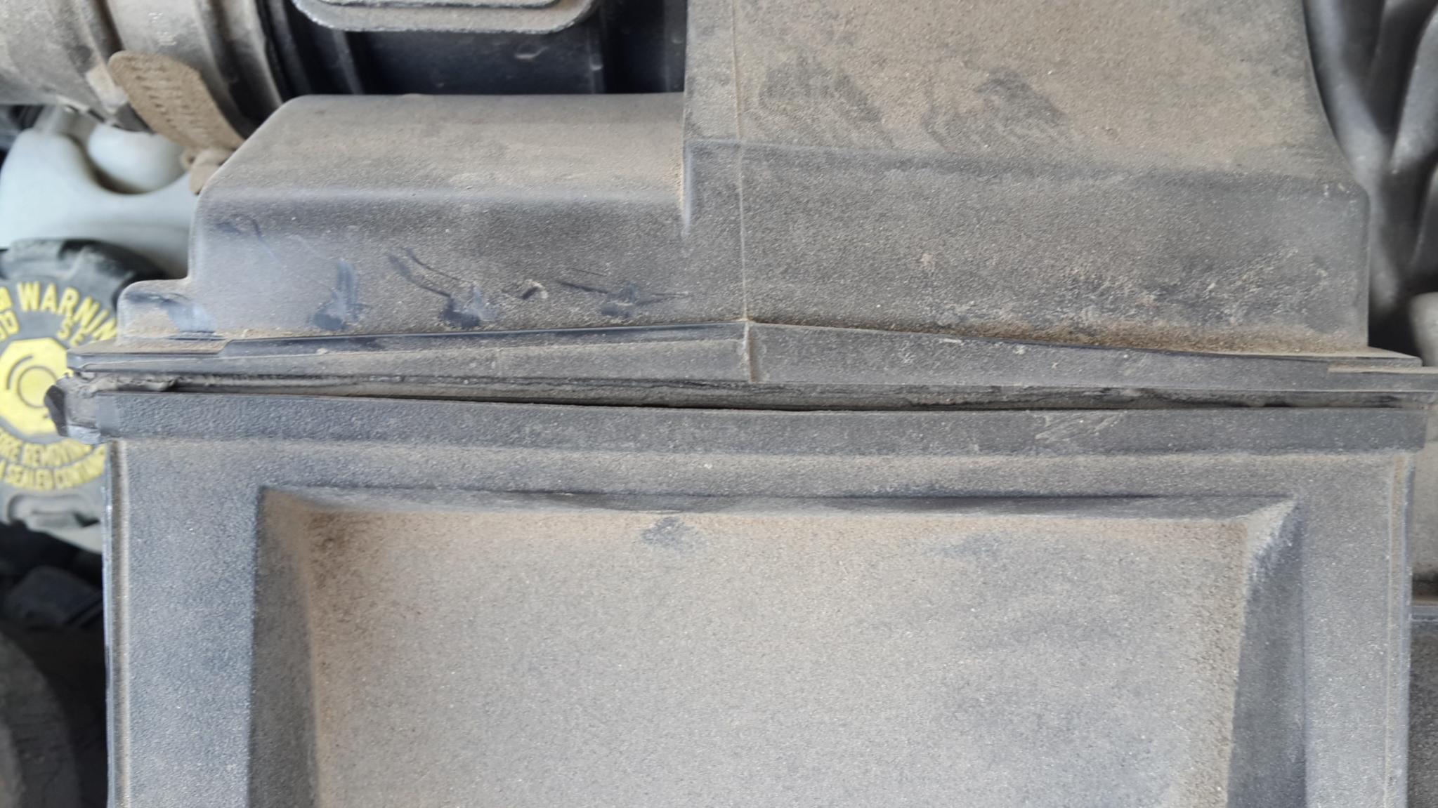

У меня вот так
Внутреннее пространство воздушного фильтра
При снятом фильтре, с правой стороны видны места проникновения пыли
ID:	109655   Нажмите на изображение для увеличения
ID:	109656   Нажмите на изображение для увеличения
