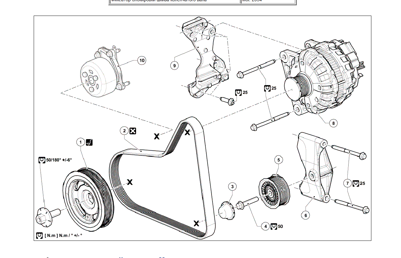

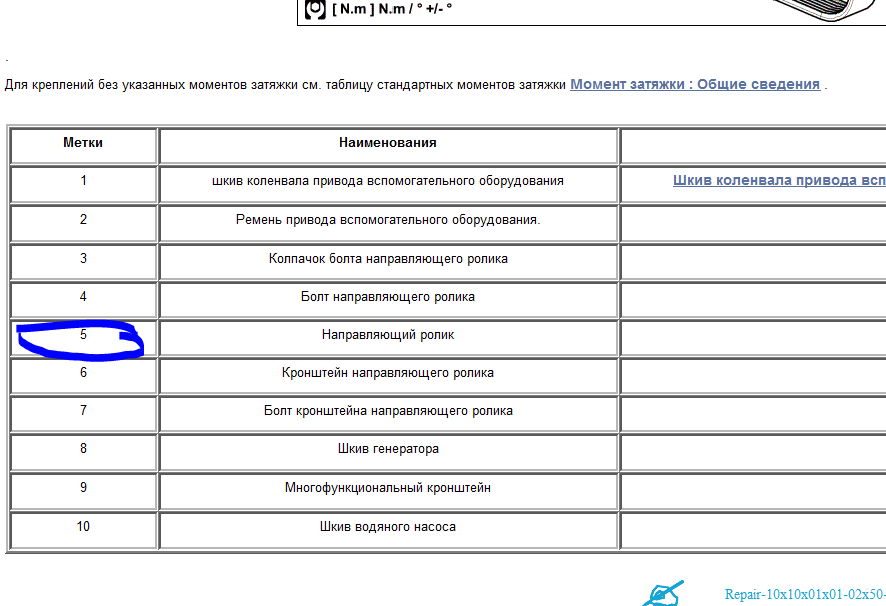

Pomalenky к сожалению или счастью, но на этом двигателе нет роликов навесного оборудования.

Сообщение от Vitto 50
Скорее к счастью))) Он и без навесного, как с навесным.
Да,странно,а что же там за ролики крутятся,со стороны генератора.По этим роликам крутится ,тот самый ремень генератора,который нельзя не снять,не натянуть.Может я заблуждаюсь,всегда думал ,что генератор тоже навесное.
Последний раз редактировалось Pomalenky; 17.05.2017 в 08:54.
