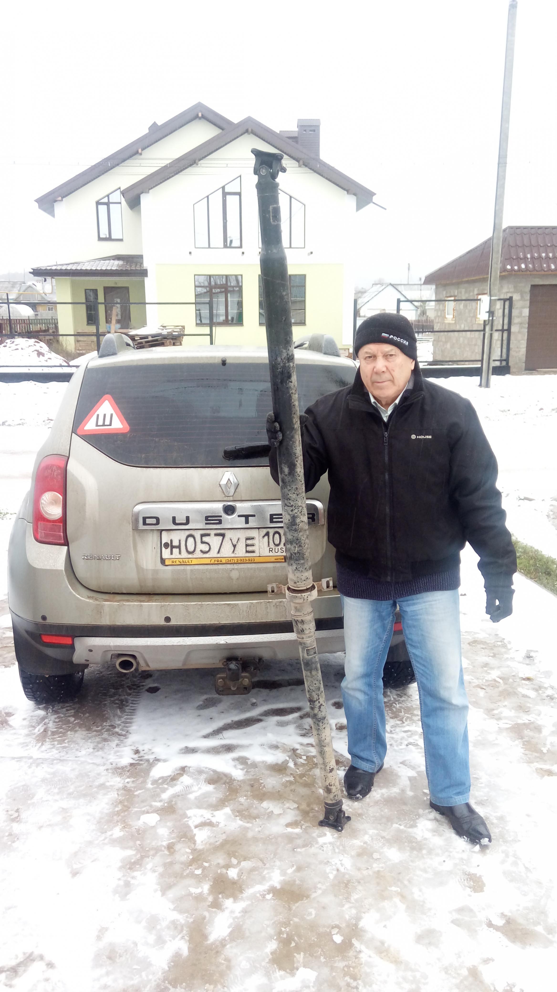

Из города Туймазы сегодня приезжал Ирик.Привозил на ремонт карданный вал рено дастер.Заменили обе крестовины с фиксацией стопорными кольцами.
