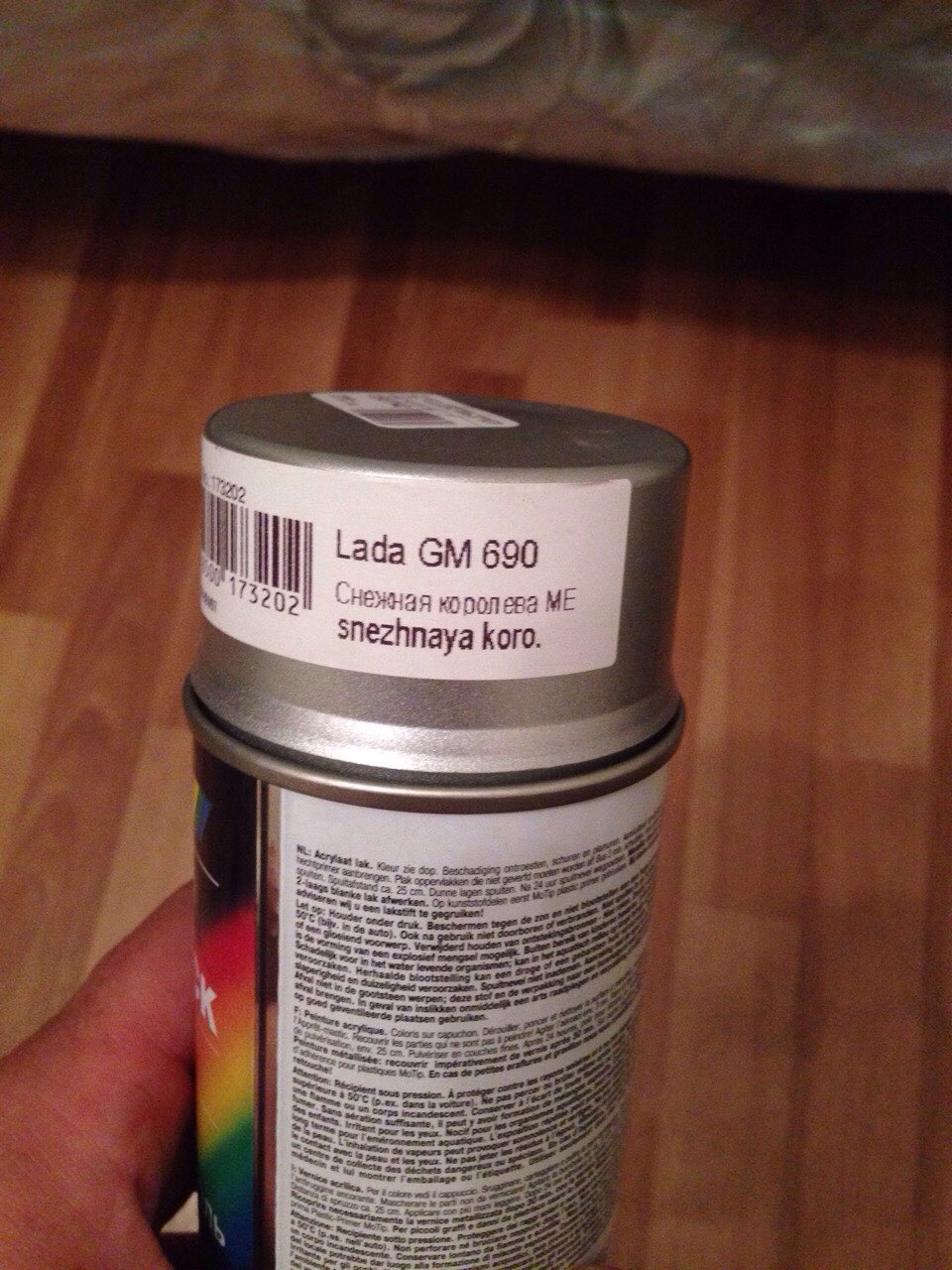

Форумчане, подскажите код краски серебристой накладки для заднего бампера.
22.04.2018, 20:05
#12350
Регистрация: 02.03.2014
Сообщений: 1,212
Время онлайн: 3 мес. 3 нед. 6 д. 22 ч. 51 мин. 5 сек.
: 1476
Был(а): 31 мая 2020 23:52
Имя: Антон
Адрес: Иваново
Автомобиль: Lada Vesta АМТ
Сообщение от dgek888
Не полное совпадение, но практически не отличить. Я подкрашивал себе.

Сообщение от aca300
Красил рамку ПТФ на бампере. Накладка в родной краске.
