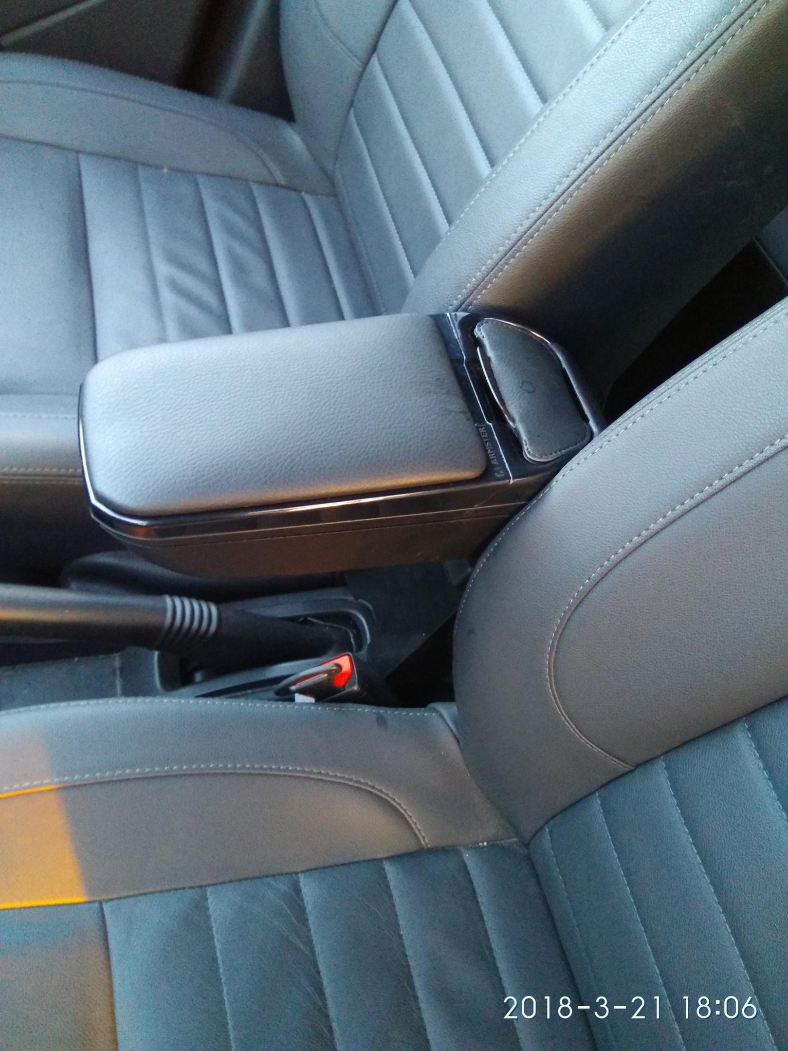

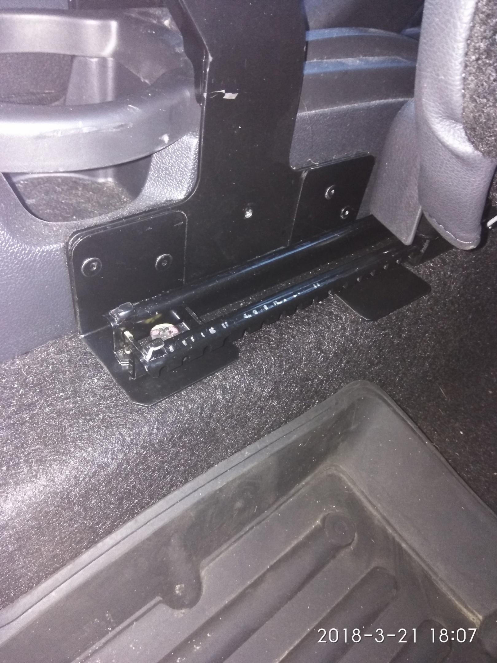

У меня одного если установить Arbox2 и закрутить задние винты до конца, полозья изгибаются так, что сиденья не ходят?
Чтобы уменьшить этот эффект я установил кронштейн в упор к задним винтам, прижав его к ним, но все равно винты не удалось затянуть до конца, потому что сиденье просто перестает ходить.
Чуть выше вижу на фото правильный кронштейн, который ложится под сами болты, что уменьшает искривление полозьев при затягивании по сравнению с тем, как они искривляются при установке Arbox2.
Просто винты своей головой при затяжке сдвигают пользья, и они получаются с перекосом относительно друг друга.
Надо аккуратно их затягивать, и смотреть чтобы не двигалось ничего, можно какой нибудь штырь вставить в полоз и удерживать его.
Я у себя так 3 раза их перетягивал.
