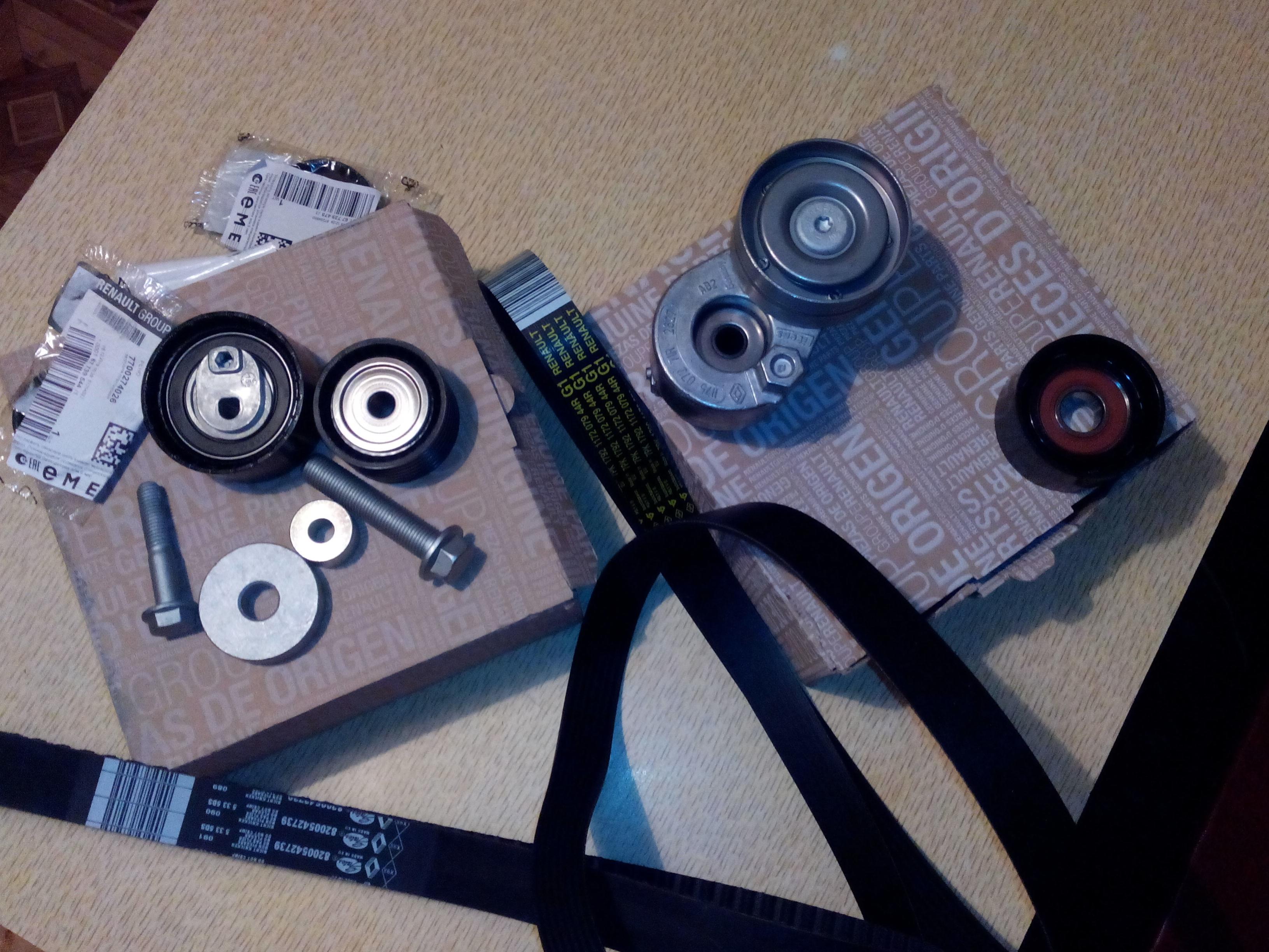

Кто подскажет (скоро ТО 60) что лежит в оригинальных комплектах грм и доп ремня по артикулам. Спасибо. Двигатель 2.0 с кондеем.

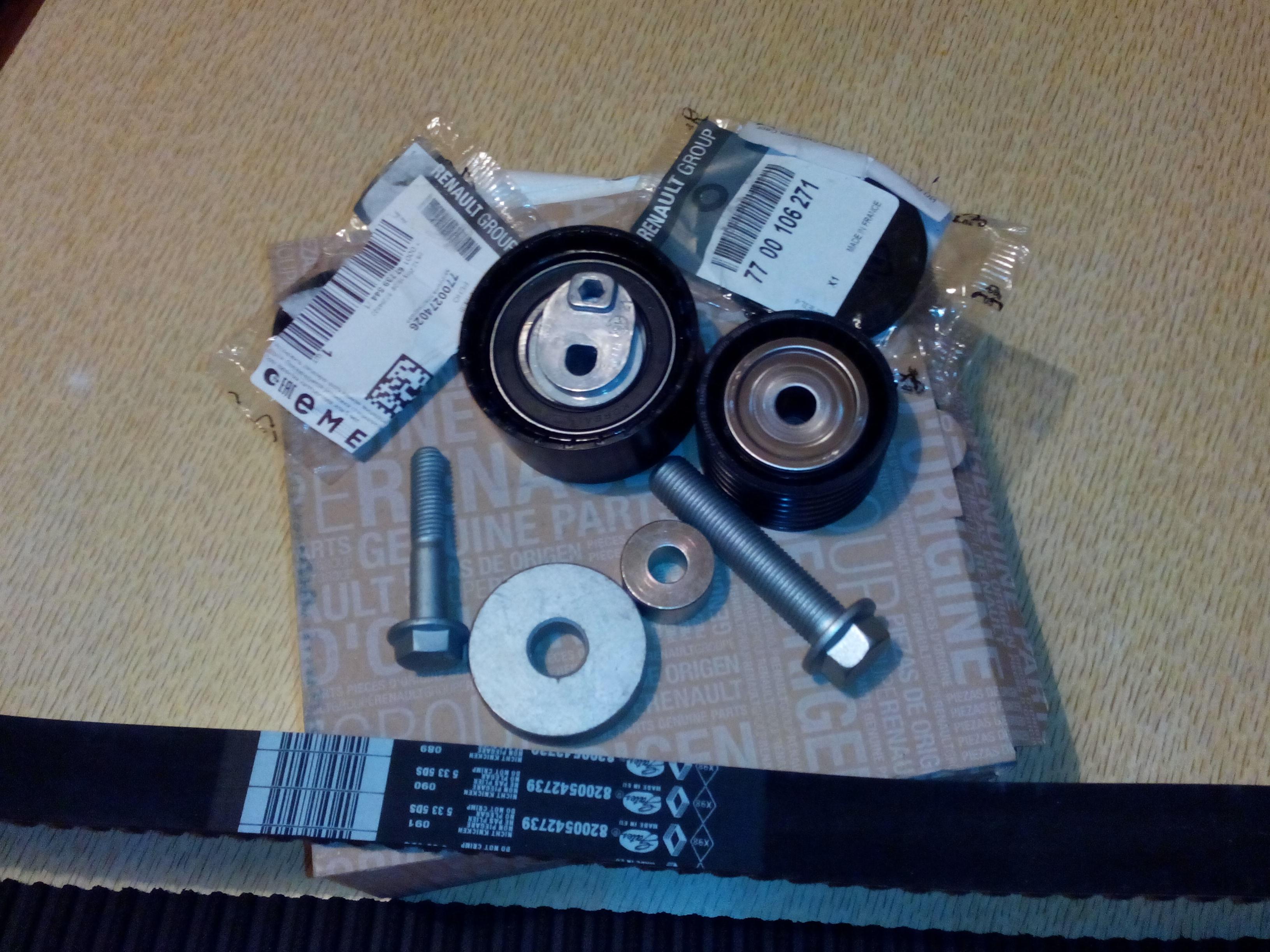

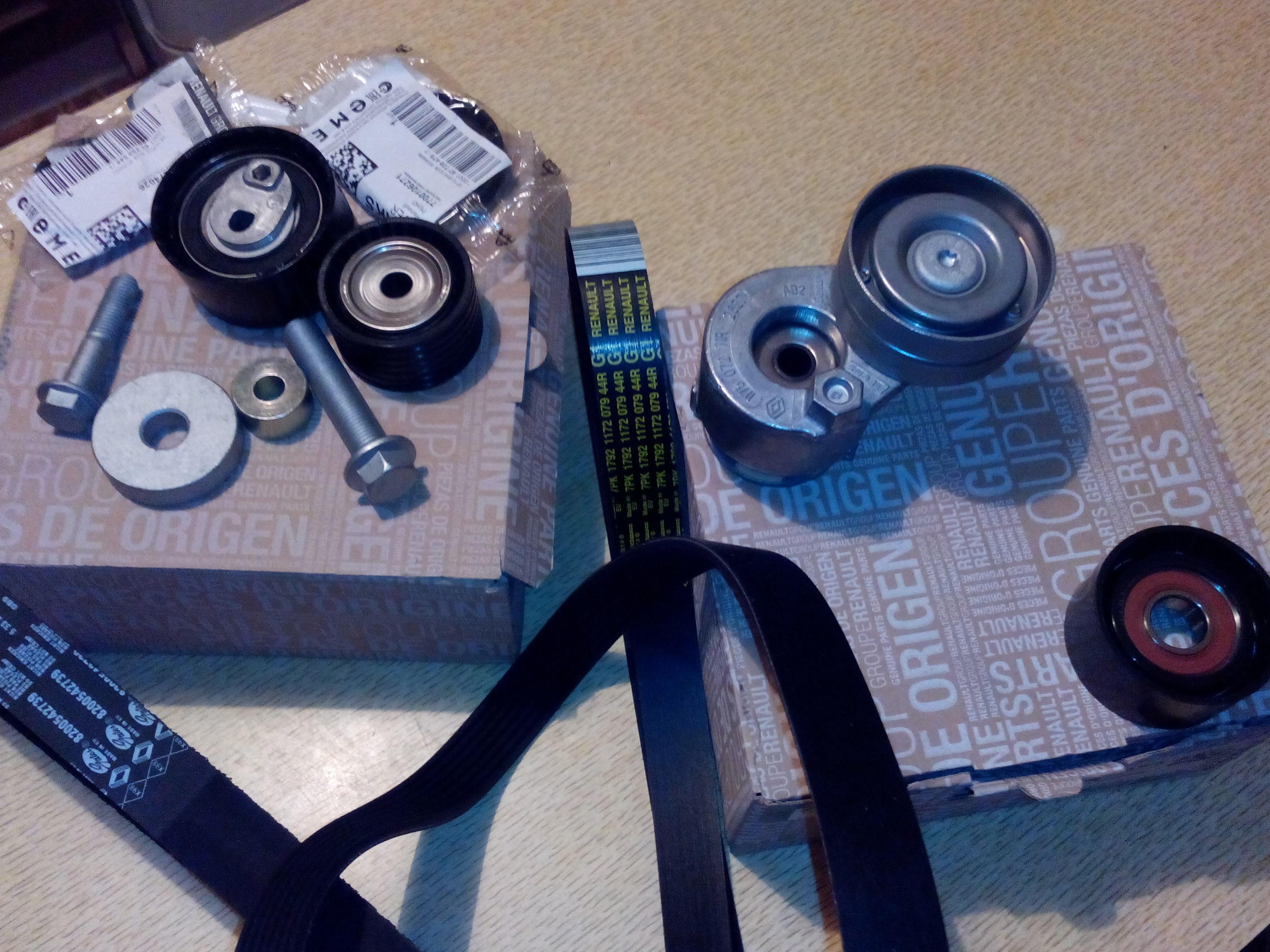

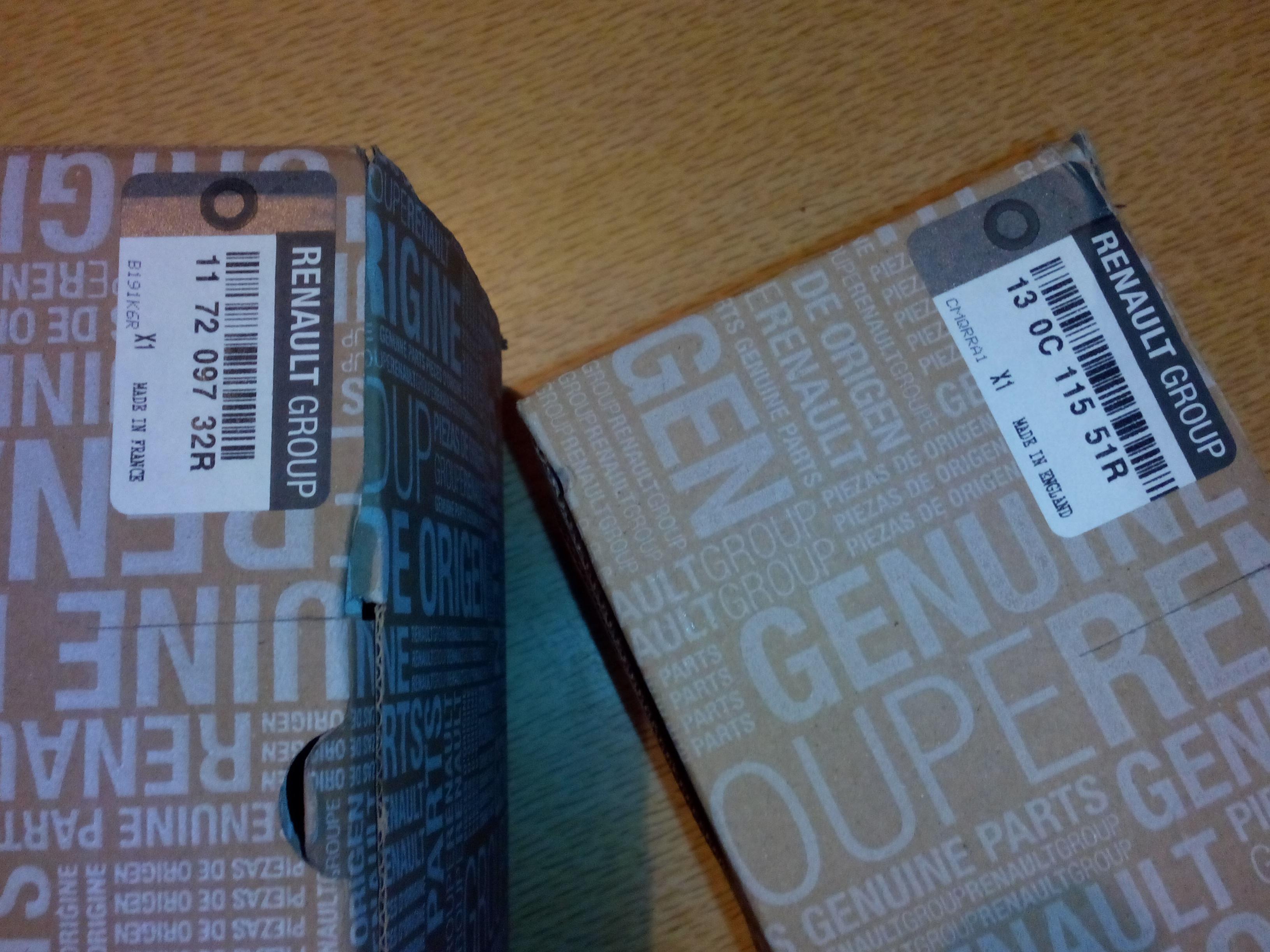

По умолчанию Re: Двигатель 2.0 л. (F4R 16v) + и -
ID:	88571spezreno, я уже подготовился ,заглушки отдельно покупал

Спасибо. Плоховато видно что в коробках, на планшете:-). Можешь номера написать

spezreno, Комплект ГРМ для 2л. - 130С11551R состоит из...(с)http://www.dusterclubs.ru/vb/showpos...5&postcount=12

А второй ремень кто разложит?:-)

За ролики не скажу, а вот здесь у beliash лежит ремень генератора от HUTCHINSON(хатчисон).

Нигде комплектов грм нет на интернет площадках(
---------- Добавлено в 23:31 ---------- Предыдущее написано было в 23:08 ----------
Нашел другой комплект грм 130C13130R

Dialogys выдает код комплекта грм - 130C11551R, код комплекта допов - 117209732R. Это и ставьте.
