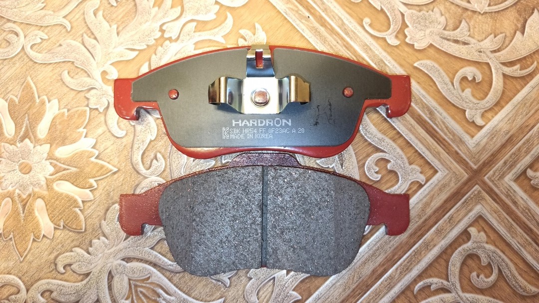

Hardron HP1390 премиум уже не те, сдулись. Фрикционная смесь практически осталась без крупной меди, видимо поэтому коэффициент трения-торможения и понижен до FF.

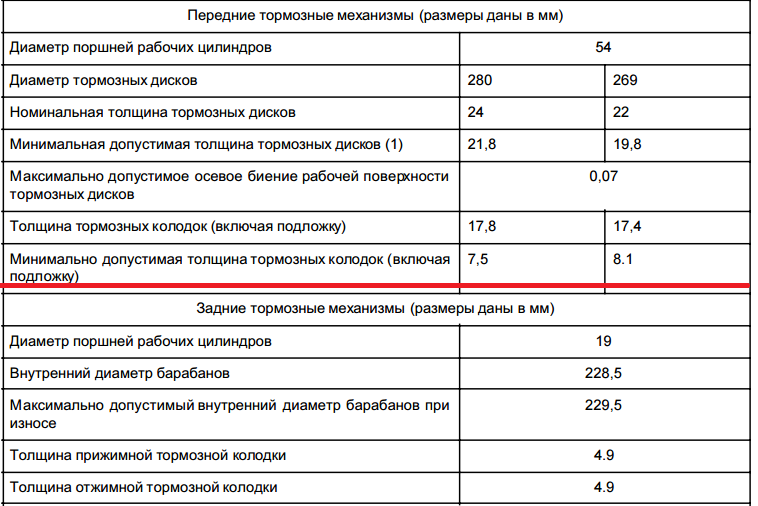

А какие допуски толщины колодок? Диск 280 где то видел 24мм-21,8мм, а у колодок какой?

Сообщение от curbat
Вот.

Благодарю. У меня сейчас где то 16,3 а диск 23,5, значит ещё ездить и ездить  )

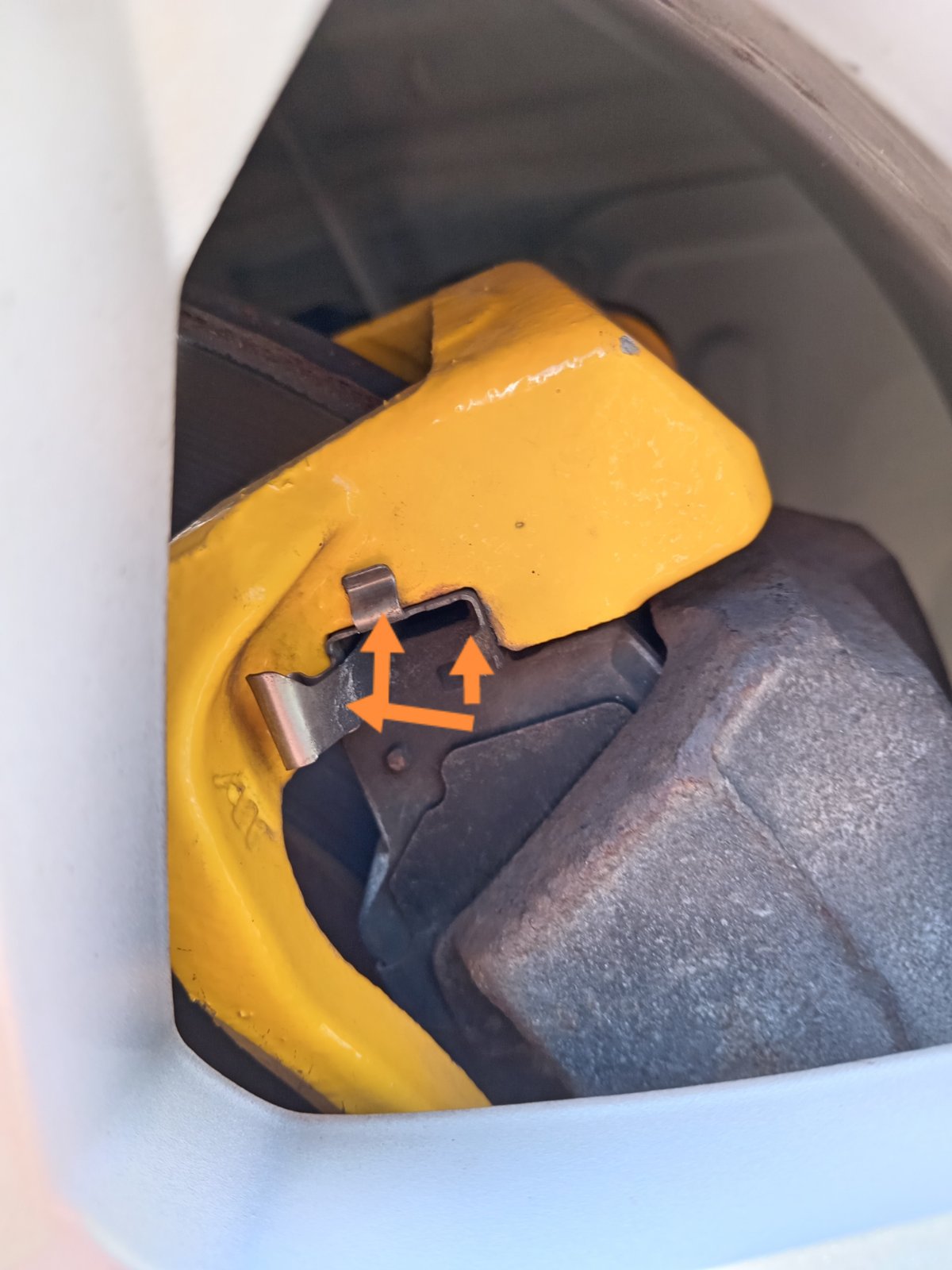

У нас ведь на тормозных колодках нет прижимных пластин. Интересно, почему? И нужно ли при замене колодок искать и ставить эти пластины?
если они не предусмотрены производителем, напуркуа что-то искать и внедрять инородные тела в тормозную систему????
Это не прижимные пластины, Это направляющие для колодок(материал хорошая нержавейка), позволяют избенжать разбивания направляющих в суппорте и улучшают скольжения торцов колодок при их износе.

Сути не меняет, вопрос есть ли для дустера такие и нужны ли они
---------- Добавлено в 09:51 ---------- Предыдущее написано было в 09:50 ----------
Они же и бряцать не дают, то есть и прижимают
Для Дастера таких пластин нет.у нас прижимает пружина суппорта, сразу весь суппорт с колодками. Да и торцы колодок не позволят поставить такую вставку.
А у этих вставок тоже есть проблемы, под ними ржавеет сам суппорт и со временем зажимает колодку так что она перестает ходить в них.
