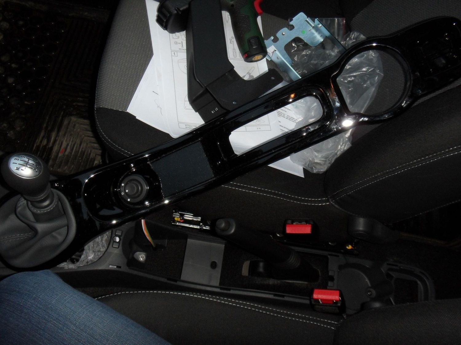

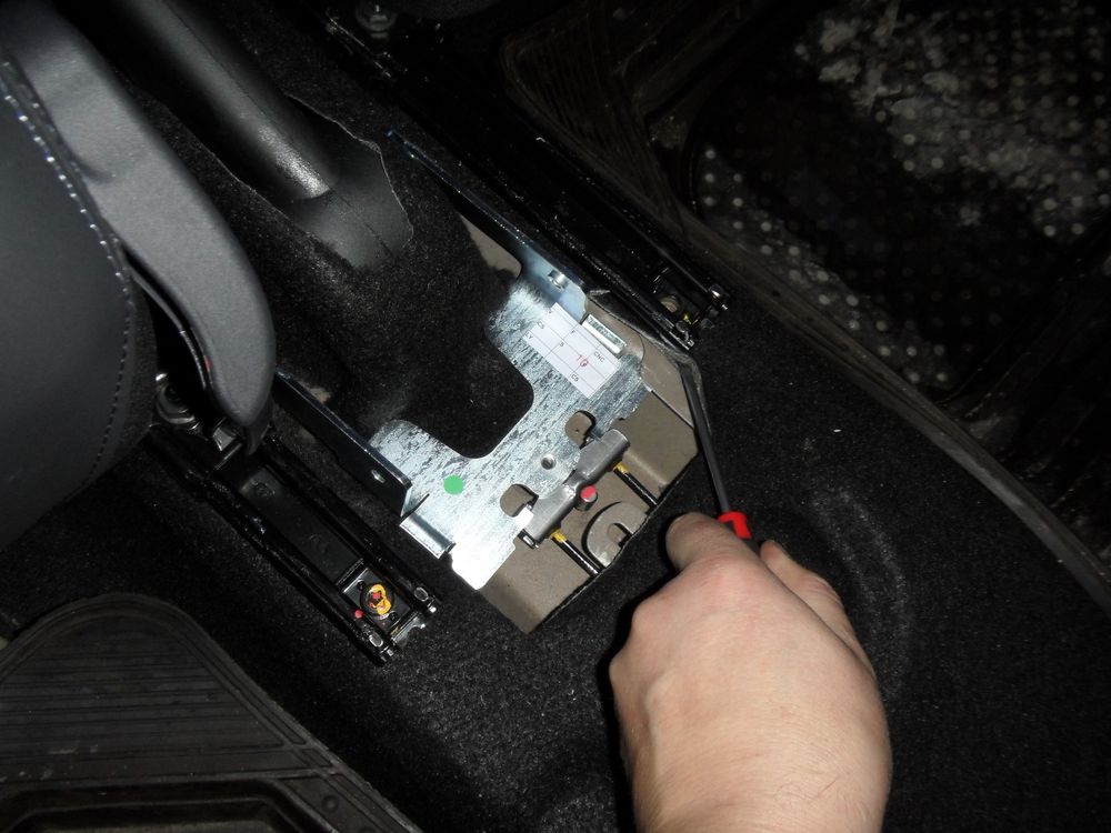

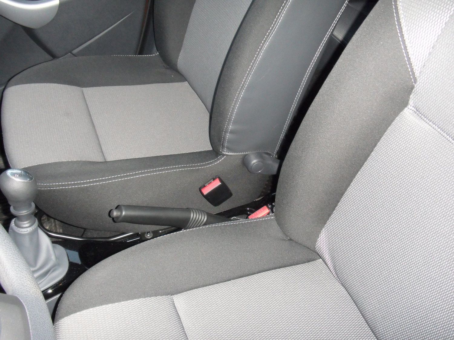

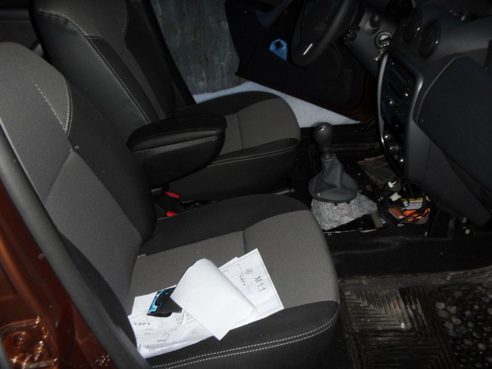

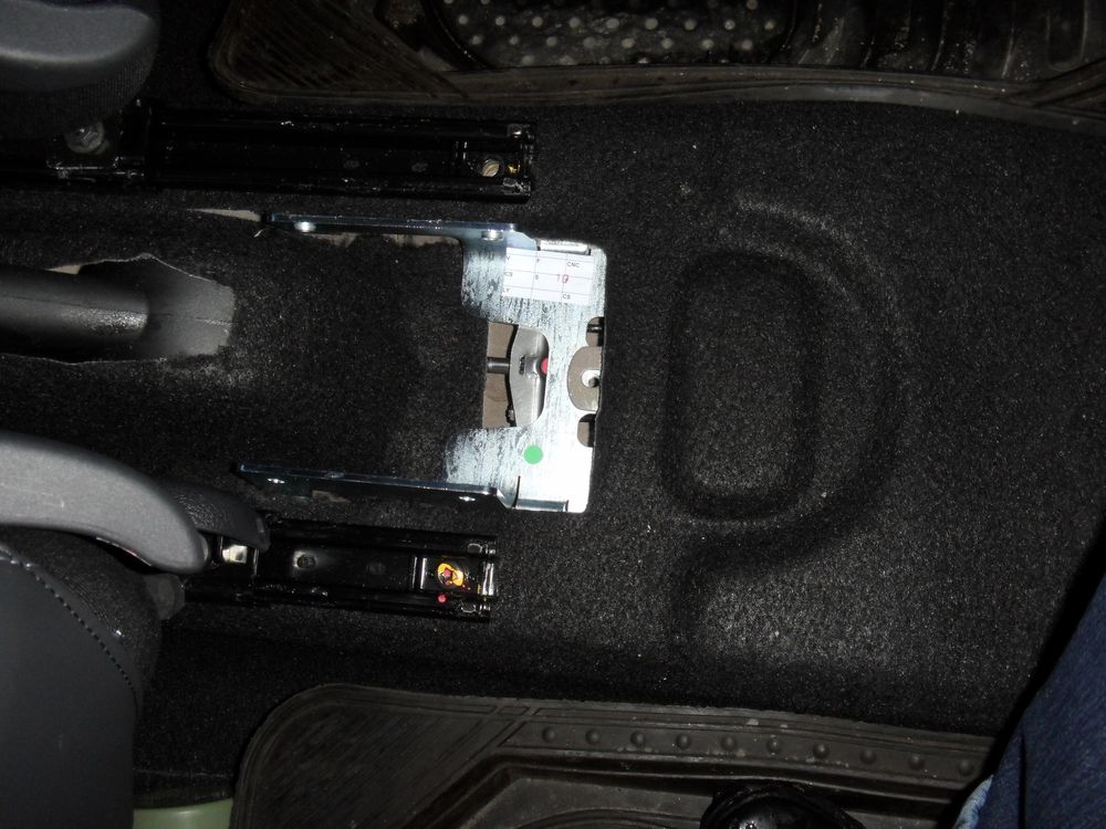

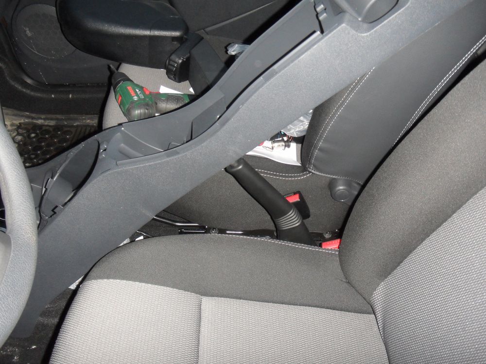

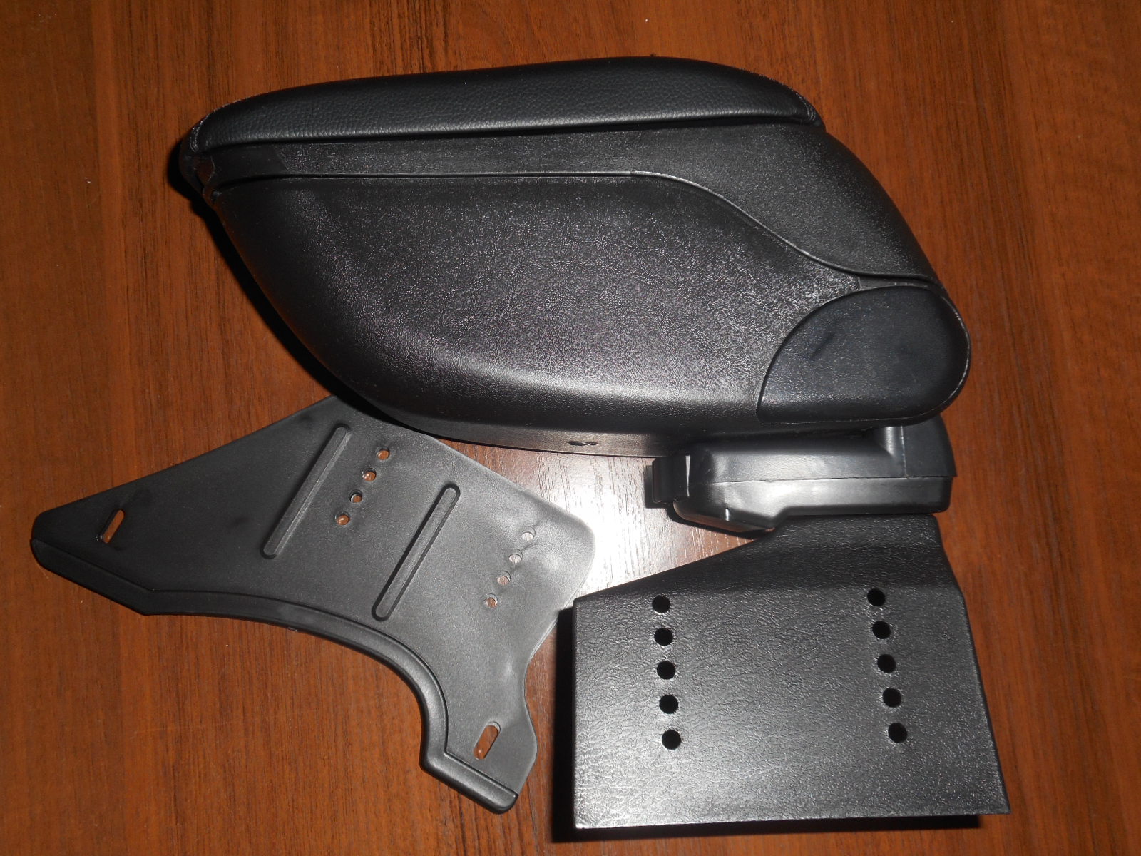

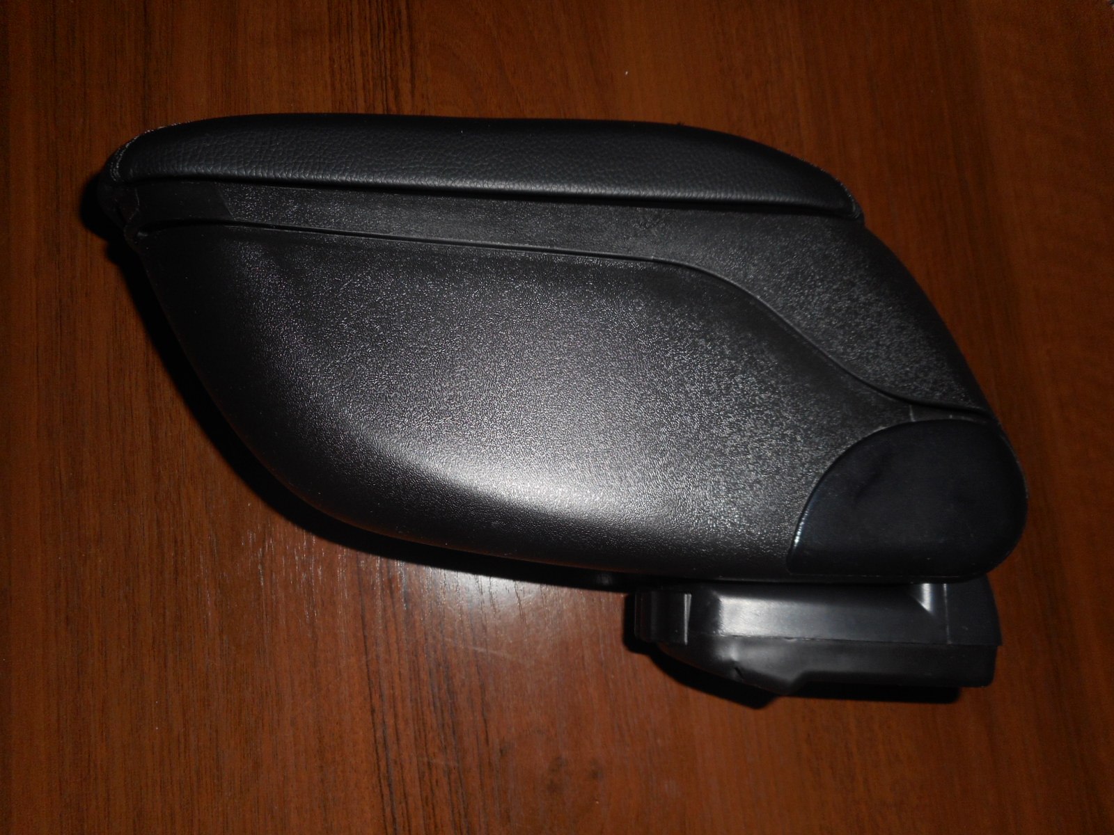

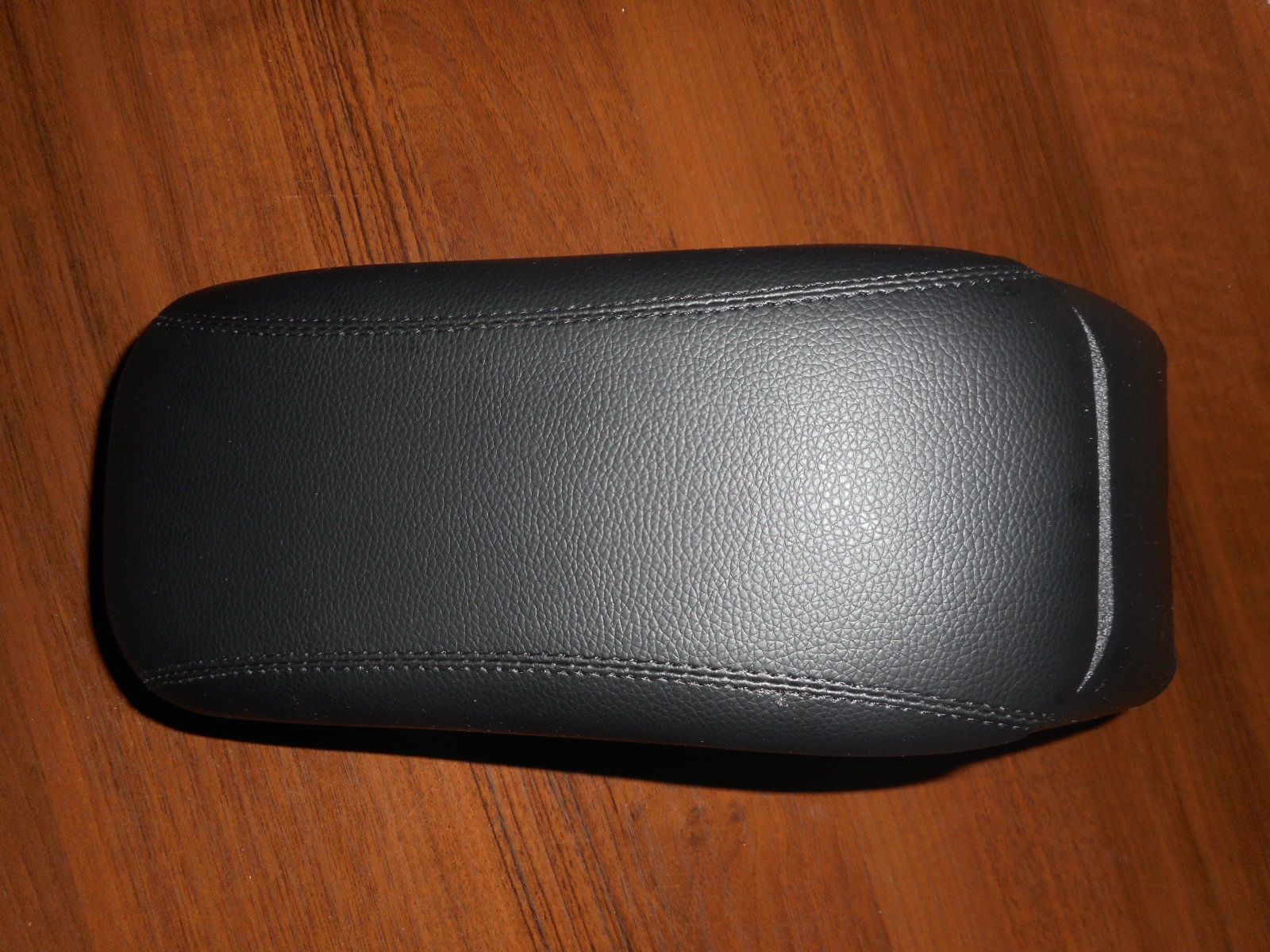

Установка подлокотника фотоотчет от skela

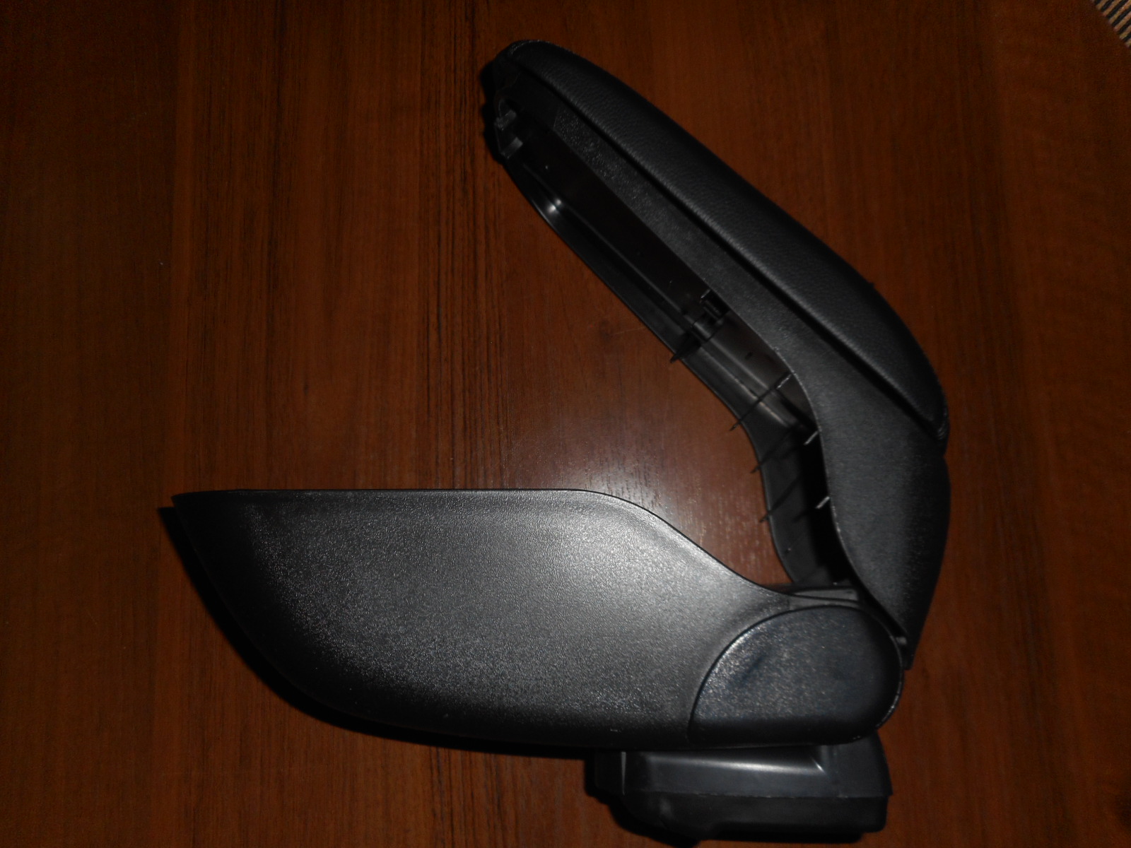

покупаем подлокотник в ексисте.
внешний вид до установки:
отсоединяем верхнюю накладку. она просто на защелках:
откручиваем винты: (есть еще гайка по центру и винт ближе к пассажирам)
и снимаем весь тоннель целиком:

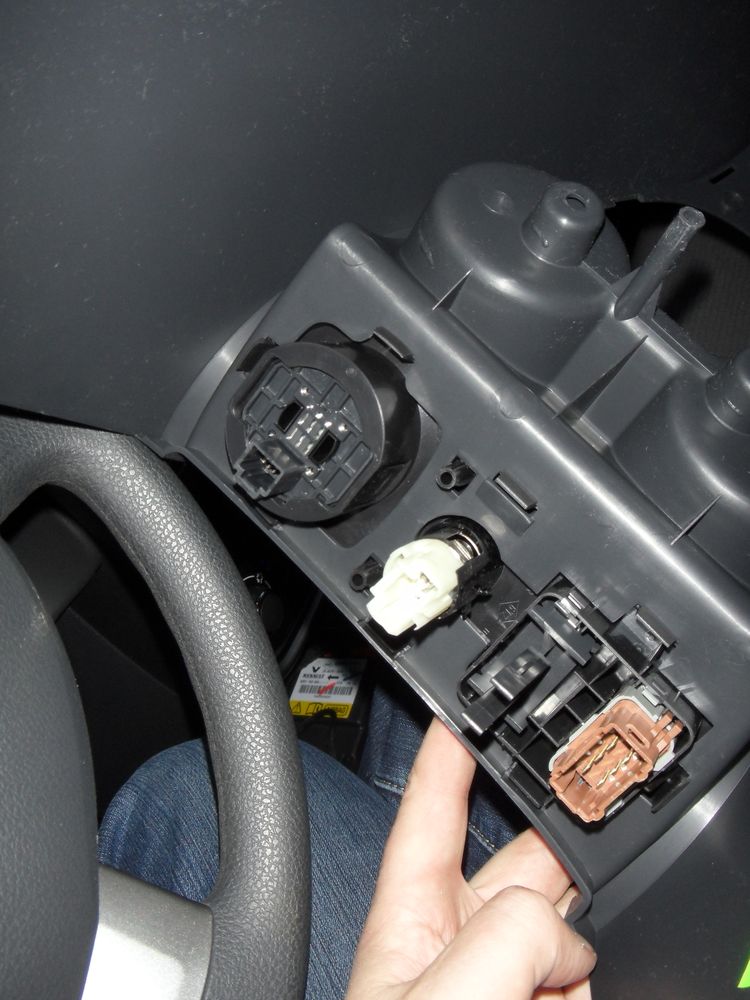

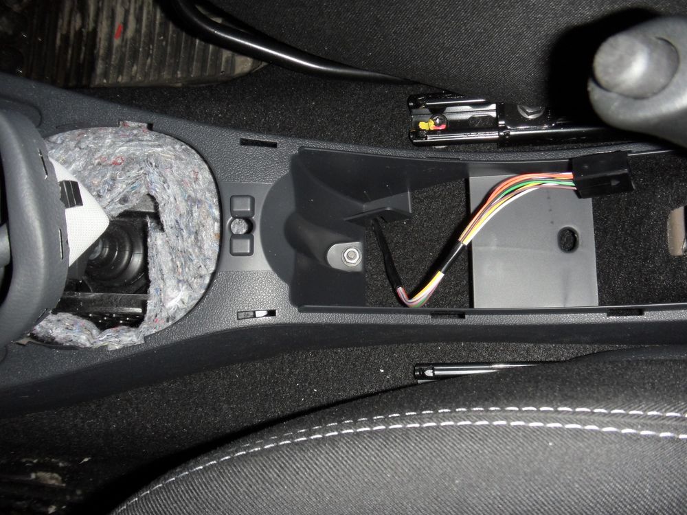

отсоеденяем все провода
поле деятельности
режем ковролин, откручиваем 1 винт крепления сиденья
вставляем кронштейн
и двигаем назад до упора
закручиваем все винты
вуаля, готово. тоннель пока на ставлю, буду терзать авто дальше

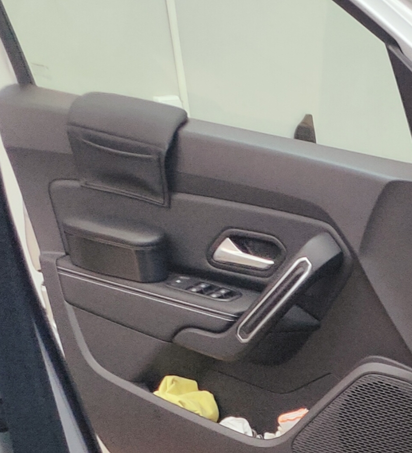

Из-за своей посадки левый локоть могу класть только на " подоконник", а он узковат и попадает на самый край локтя и это больно,я весьма костляв..))
Если какое готовое кетайское решение для "расширения" подоконника? В оптимале что-то типа мяхкого уголка,который накладывается на подоконник,причем разной толщины - вверх поднимать не хочется,только вширь.
Буду благодарен за варианты

По умолчанию Re: Подлокотник и его установка
Сообщение от ФМА Посмотреть сообщение
У меня вот такие
Тип файла: jpg IMG_20230323_122937.jpg (421.5 Кб, 723 просмотров)

Сообщение от Madi Посмотреть сообщение
У меня вот такие
Верхний как крепится?
Старый 23.03.2023, 17:19   #1248
Modigar
Аватар для Modigar
Онлайн: Modigar вне форума
Был(а): 14 июн 2025 14:34
Адрес: Дубна
Madi, как называется верхний? Что в поиске забивать?
Старый 23.03.2023, 18:22   #1249
Madi
Аватар для Madi
Онлайн: Madi на форуме
Адрес: Мособл
Сообщение от ФМА
Двухсторонний скотч
Modigar, https://podlokotnik52.ru/catalog/nak...lnye-nakladki/

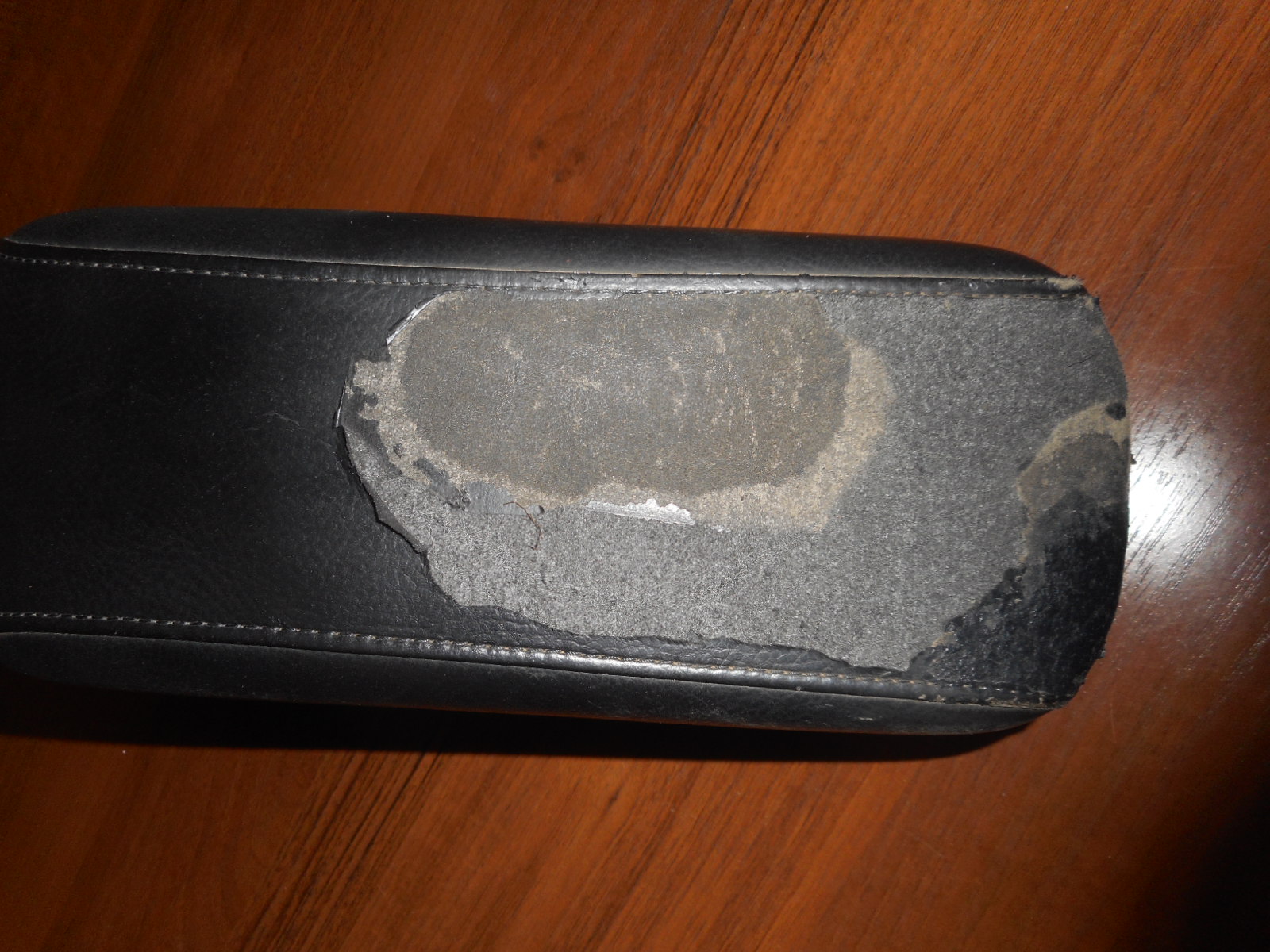

Мой двенадцатилетний подлокотник подарок от ОД, сбросил свою кожу до тряпочки, требует частичной или полной замены. На Озон взял похожий аналог, код- 1735171369. Цена вопроса 1к.(черная пятница) Будем посмотреть, менять его частично-только верхнею часть, или полностью.

Сообщение от Sane
Поменял только верхнею часть, новая часть от подлокотника на металлическую ногу-крепление от б\у подлокотника встала как родная. После установки подлокотник стал чуток повыше, для меня самое то. У кого стоит подлокотник ARMSTER с боксом от ОД, и требует обновления как у меня(фото), то для частичной замены можно смело брать подлокотник HJ48014BK.
