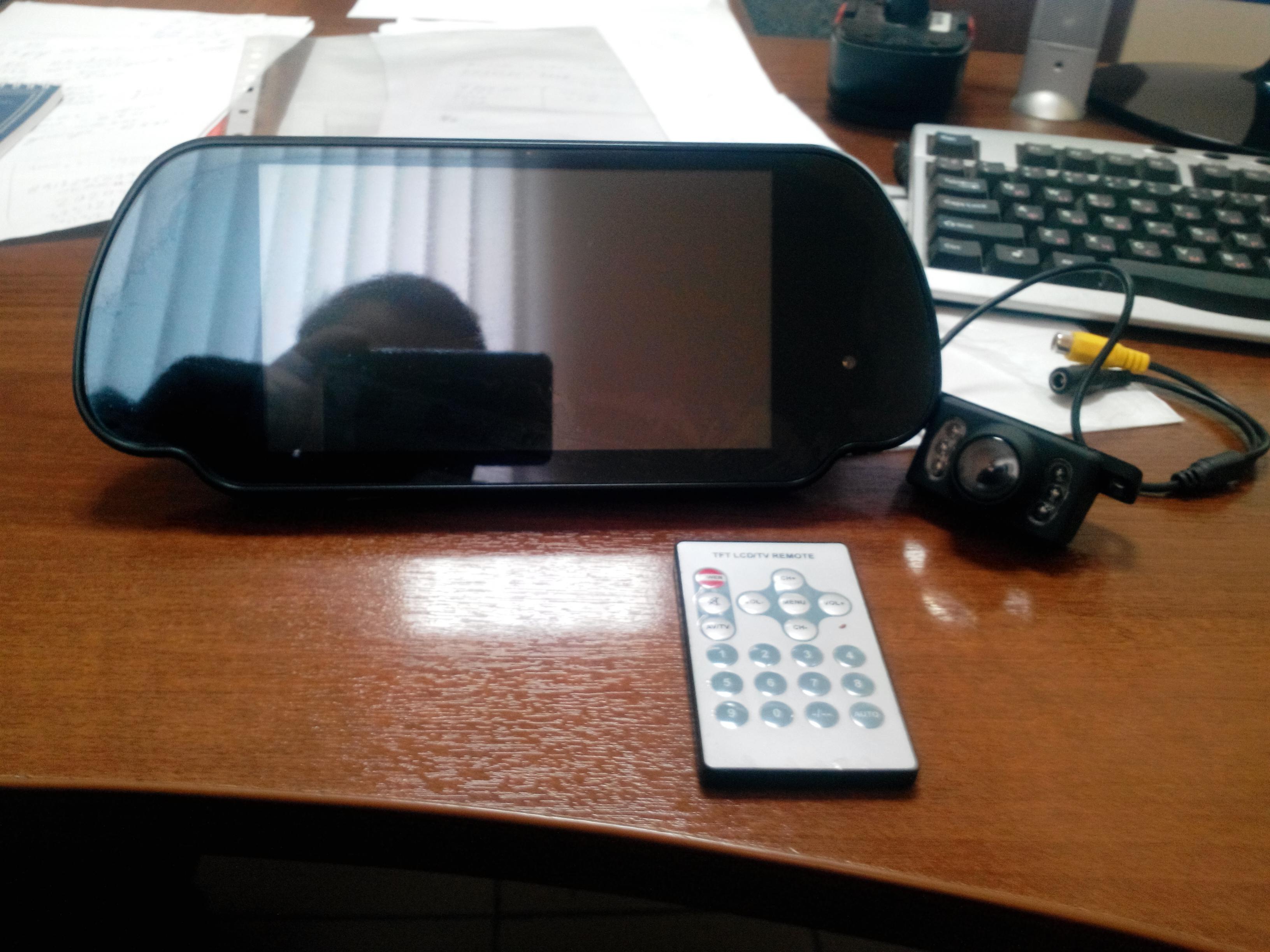

Старый 29.11.2014, 12:13   #1241
deicider
Аватар для deicider
Онлайн: deicider вне форума
Был(а): 27 апр 2022 17:06
По умолчанию Re: Камера заднего вида
Сообщение от AvenS Посмотреть сообщение
Для быстрой реакции дисплея, видимо необходимо постоянное питание. Там еще есть сенсор для автоматической регулировки яркости.
У меня такое, постоянное питание нифига не ускоряет включение, т.к. зеркало тупо переходит в режим ожидания когда нет сигнала, если предварительно тыкнуть кнопку включения на зеркале то тогда при появлении сигнала включается чуть быстрей, а если сигнала не приходит то опять уходит в режим ожидания. Подключал двумя способами и от камеры и с постоянным питанием, разницы по скорости не увидел, зеленый огонек только глаз постоянно мозолит теперь)). И кстати работу сенсора тоже нифига не ощутил, хоть и не страдаю от этого, но жаль что не выполняет обещенных функций, либо брак попался.
В общем да. Когда нет видео сигнала с камеры, монитор выключен, видишь обычное зеркало, область монитора ничем не выделяется. Для быстрой реакции дисплея, видимо необходимо постоянное питание. Там еще есть сенсор для автоматической регулировки яркости.
А монитор не сдохнет от такого включения? или может его подключать от кнопки или еще как-нибудь. Ресурс работы есть у всех устройств.

Сообщение от Alexandr011 Посмотреть сообщение
У меня уже полтора года стоит зеркало-монитор и все нормально ,никаких глюков.

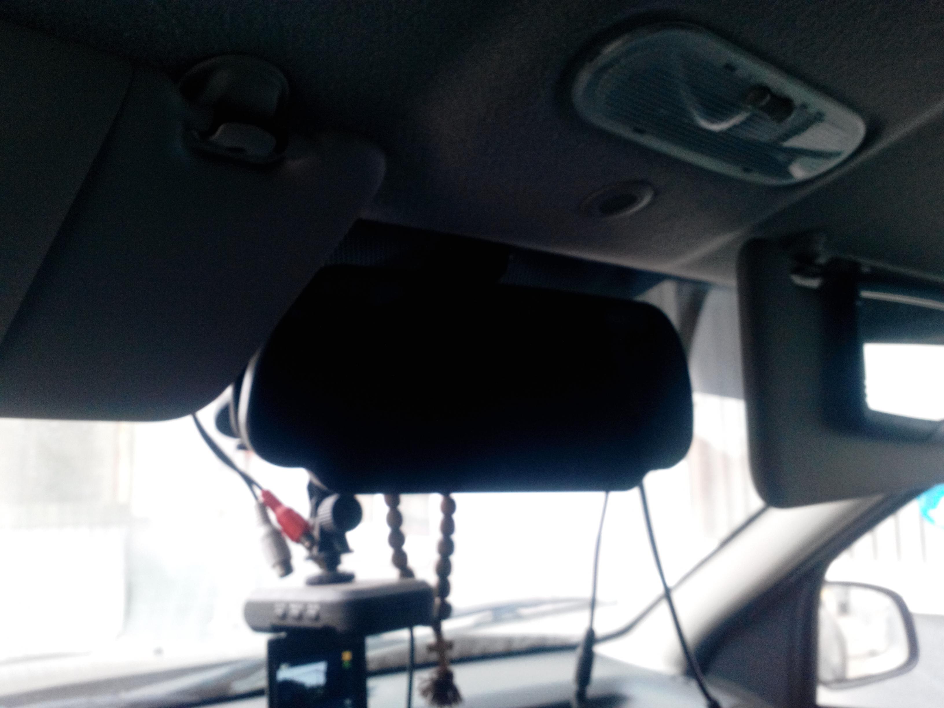

Получается , что видеокамера включается при заднем ходе , а монитор в зеркале подключен постоянно?
я на 2 разьем ав подключил регистратор
можно просматривать видерегистрацию
что не удобно -при движение вперед зеркало выдает картинку регика
приходиться выключать зеркало кнопкой -что-бы пользоваться обыкновенным зеркалом
У меня стоит с лета, проблем пока не было. Такой способ подключения не моя инициатива, а производителя. Думаю отдельное включение будет неудобным, это лишние действия, в условиях города, когда нужно "не упустить место" или просто "побыстрей", тыкать кнопки некогда.
---------- Добавлено в 19:14 ---------- Предыдущее написано было в 19:12 ----------
Сообщение от deicider Посмотреть сообщение
Индикатор меня совсем не напрягает, даже ночью. Яркость светодиода можно уменьшить дополнительным сопротивлением, или вообще его отключить, надобности в нем большой не вижу.

---------- Добавлено в 21:00 ---------- Предыдущее написано было в 20:55 ----------
Сообщение от ymka-66 Посмотреть сообщение
У меня один из видео входов не работал(. А как переключаешься между камерами, кнопкой питания? И какой камере дается приоритет при включении зажигания?

У меня один из видео входов не работал(. А как переключаешься между камерами, кнопкой питания? И какой камере дается приоритет при включении зажигания?[/QUOTE]
между камерами не переключаюсь
едешь вперед-показывает регистратор-отключаю кнопкой на зеркале
едешь назад -камера заднего вида -она имеет приоритет

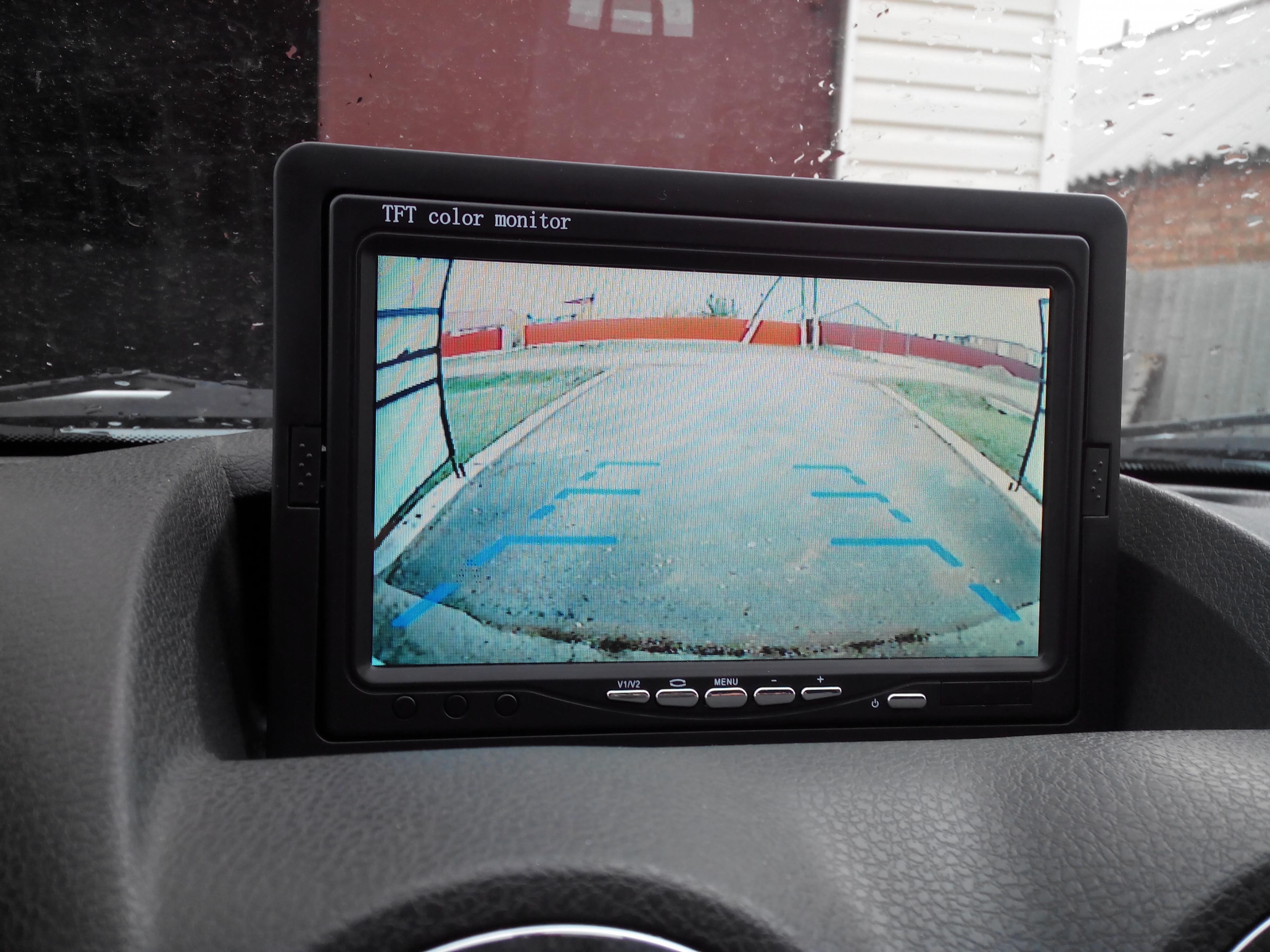

Старый 30.11.2014, 18:40   #1255
Аватар для zhiv
Онлайн: zhiv вне форума

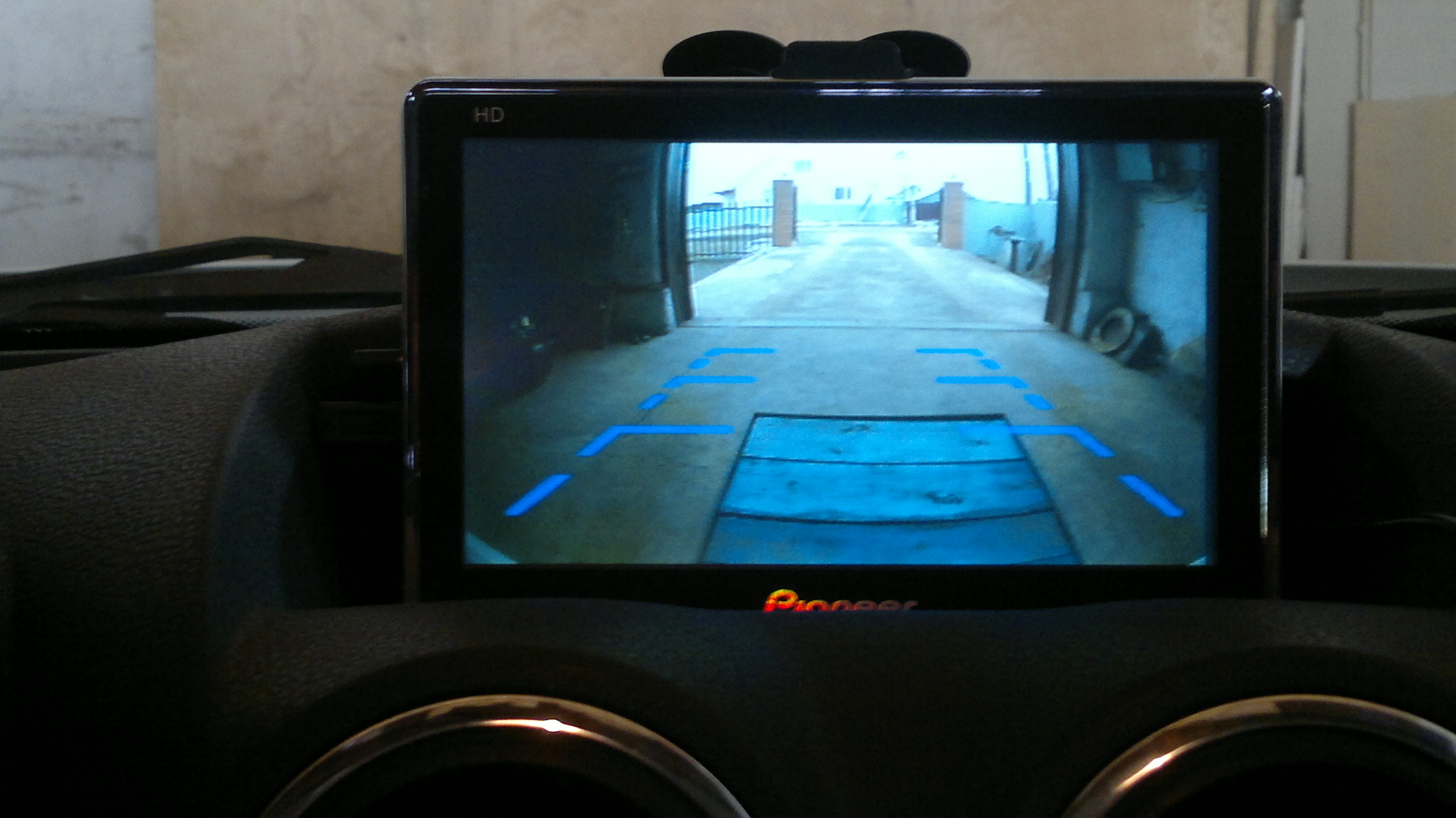

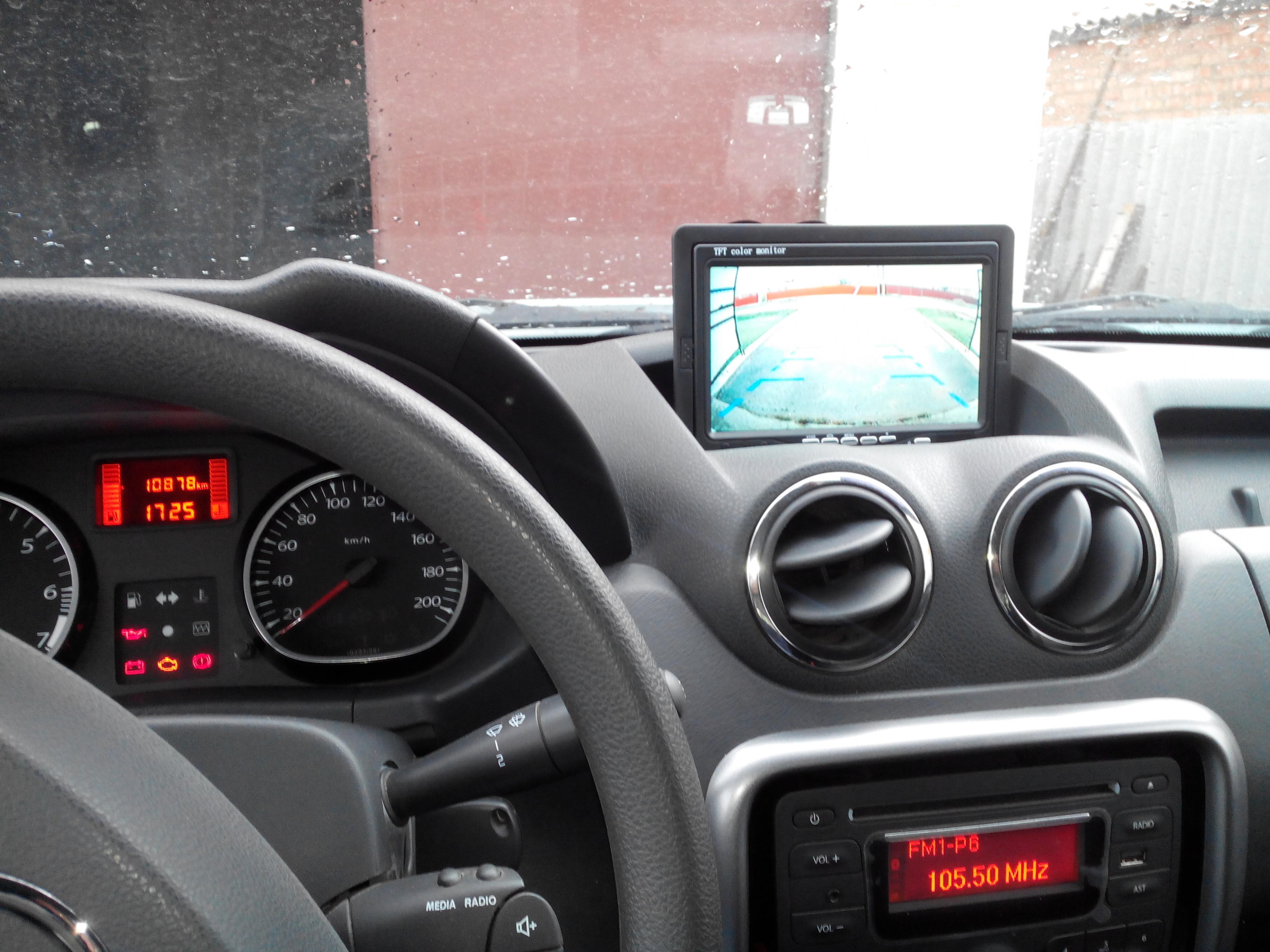

Сообщение от gagarin74 Посмотреть сообщение
Моник на штатном месте стоит ?
Да.
Старый 30.11.2014, 20:35   #1256
gagarin74
Аватар для gagarin74
Онлайн: gagarin74 вне форума
Был(а): 12 Янв 2022 20:01
Адрес: Жуковский
Автомобиль: 4awd
не,всё таки извратом папахивает.уж больно моник низко у дастера(да и сам наклон не гуд). музыку переключать -да, смотреть в камеру и парковаться -нет.
Это моё мнение.
P.S. Всегда хотел придумать сказку или анекдот.
Едет чиноша на чистом дастере и датчик топлива у него не глючет и кресло не скрИпит.
МОЯ МАШИНКА
Копим на новый ДАСТЕР
Старый 01.12.2014, 05:15   #1257
Аватар для zhiv
Это моё мнение.
Низко, да согласен.
А угол он у данной шарманки регулируется.
По остальному согласен.
К сожалению проект с КарПС в нишу появился гораздо позже, чем мною были потрачены деньги на эту китайскую музыку.

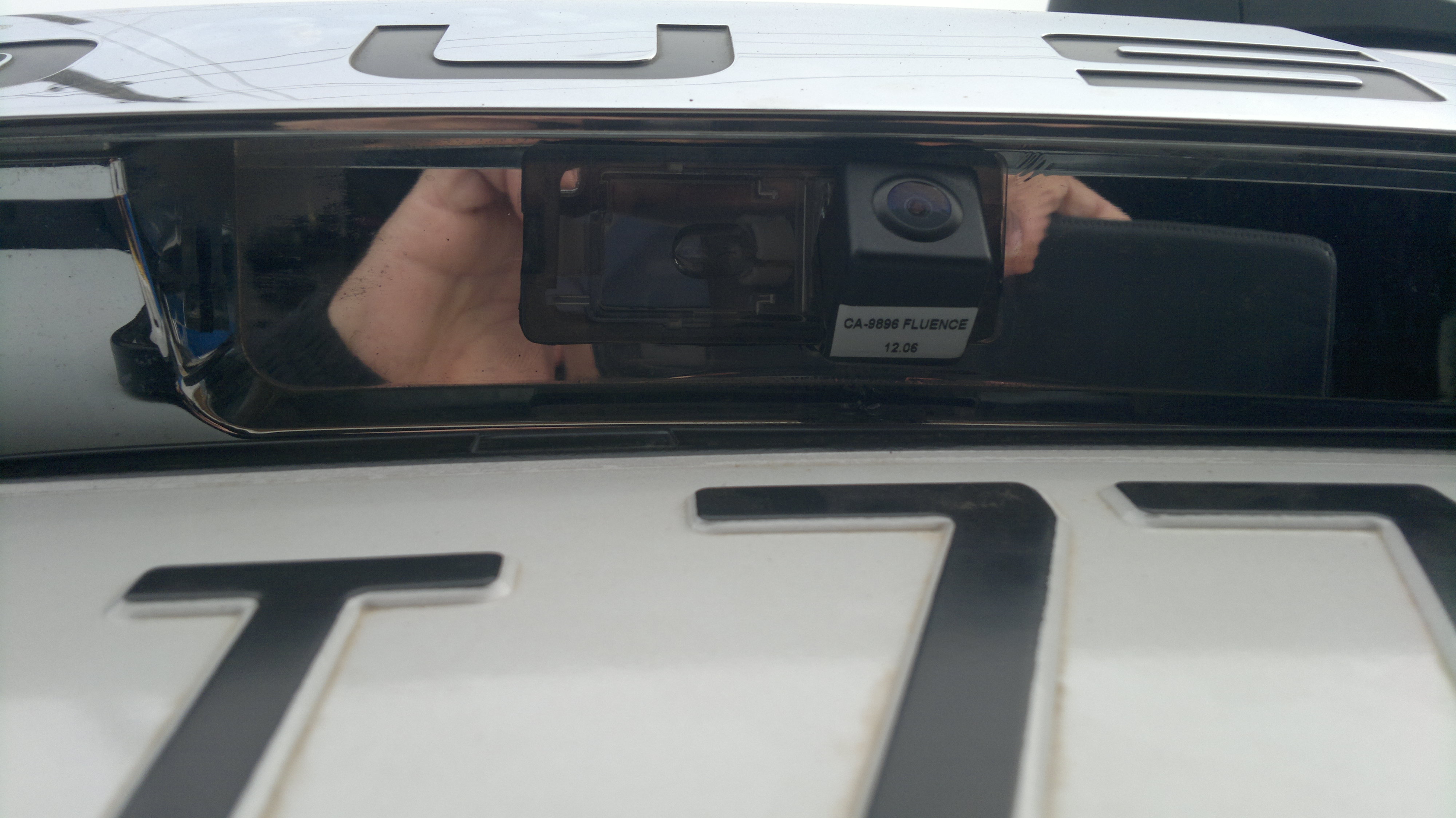

Есть желание заменить камеру заднего вида(чтобы камеру поставить вместо существующей,на ту же площадку).Причина-ночью вообще ничего не видно,даже фонарь заднего хода и подсветка номерного знака (от которых мало пользы) не помогают.Днем-все четко видно.Что посоветуете?На данный момент стоит камера из этого магазина.http://ksize.ru/cam-rnds-kamera-zadn...s=3&nocat=0&g=

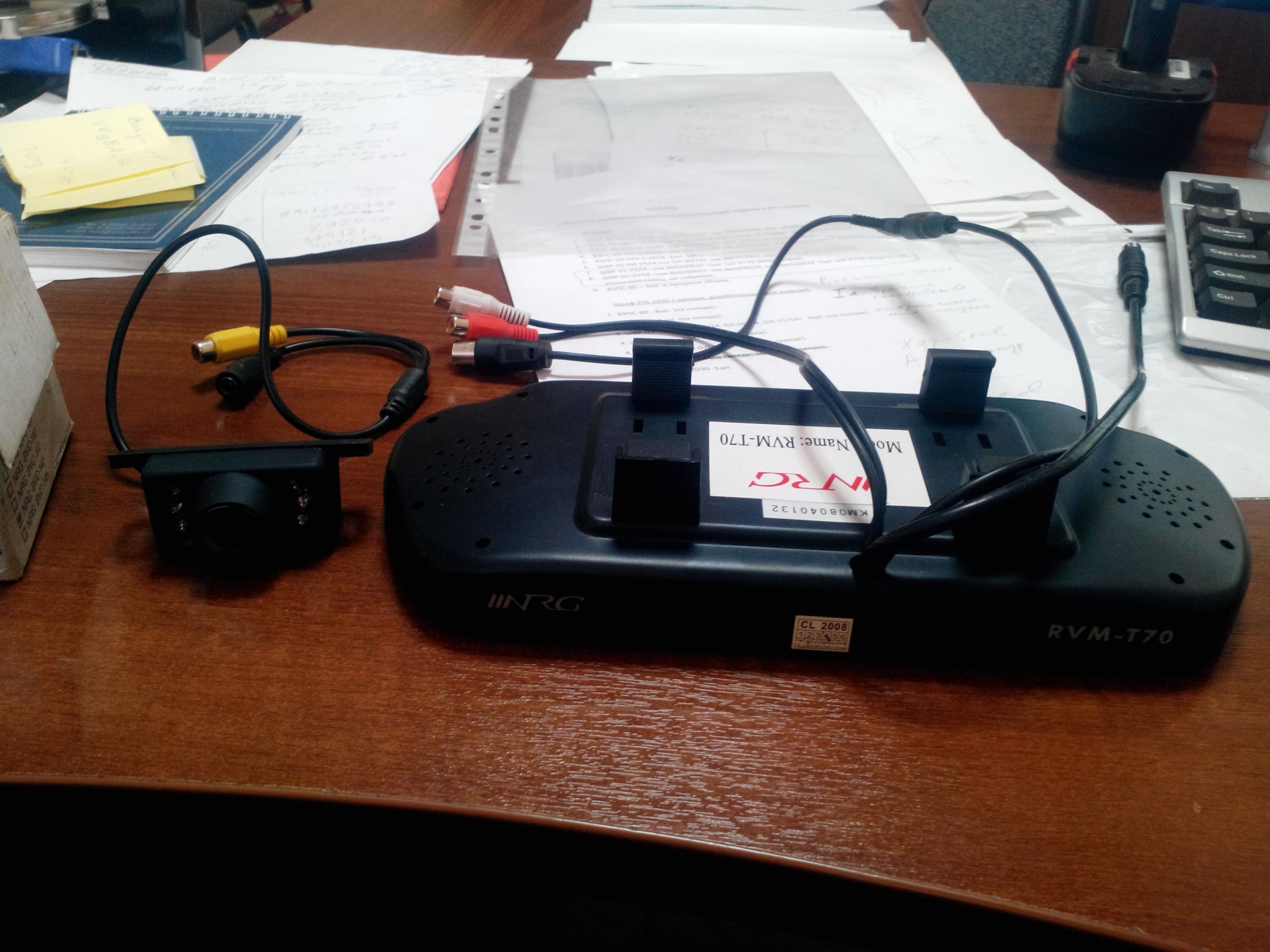

Здравствуйте уважаемые форумчане! Есть камера заднего вида и монитор на зеркало заднего вида. Покупал на предыдущую машину но так и не поставил монитор не помещался между козырьками. Сейчас прикинул на дастер ,все помещается. Вопрос как и где протащить провода от камеры к монитору и к бортовой сети. Может есть ссылка. Спасибо заранее.
в этой теме точно найдешь
я прокладывал по правой стороне(у меня передний привод-разводка к фонарю заднего хода с правой стороны)
на сколько я видел на полном идет с левой стороны
от фонаря по задней стойке-под потолком -спуск по правой передней стойке-под панель -питание от прикуривателя
ав -кабель под потолком до зеркала
