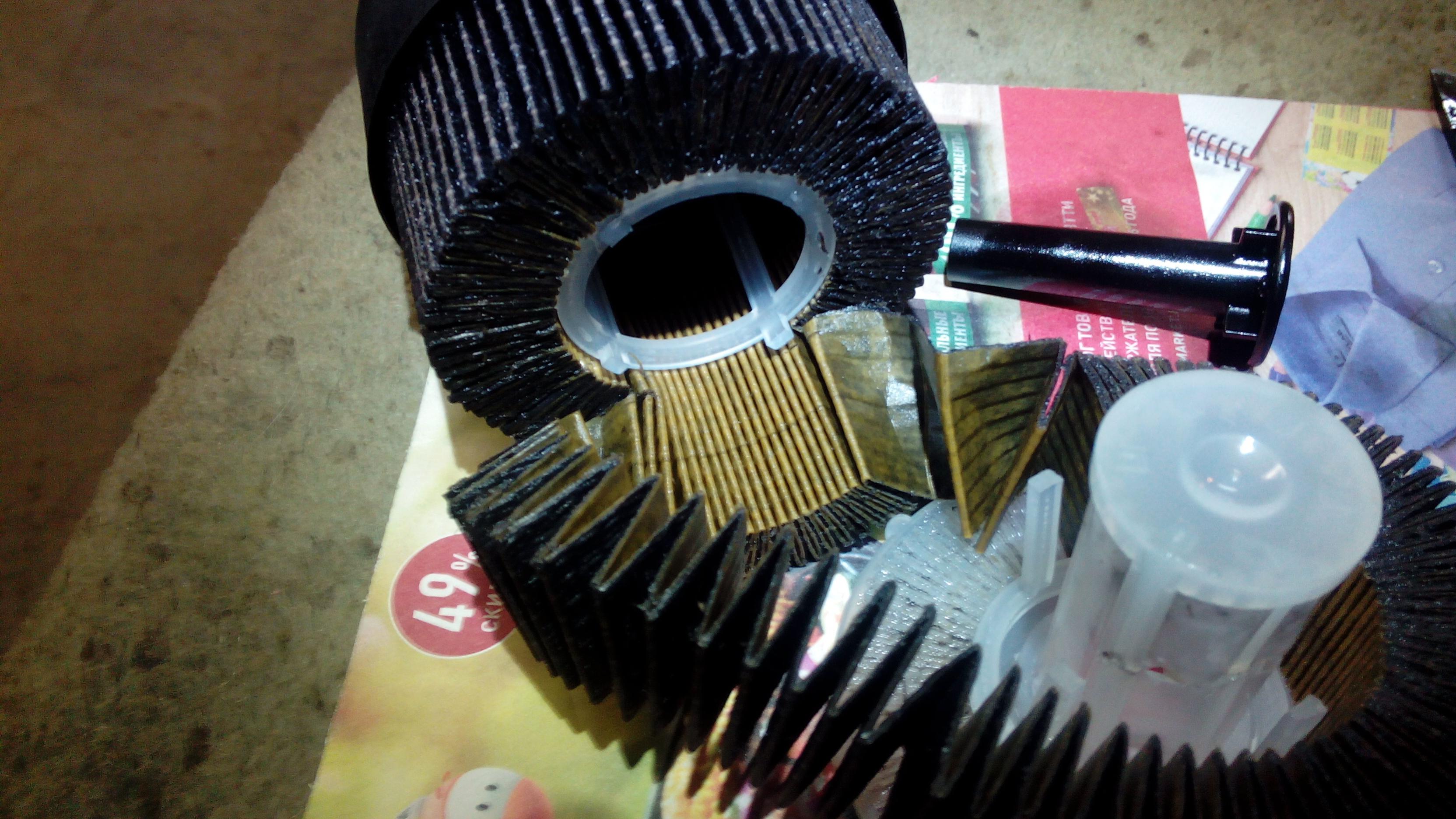

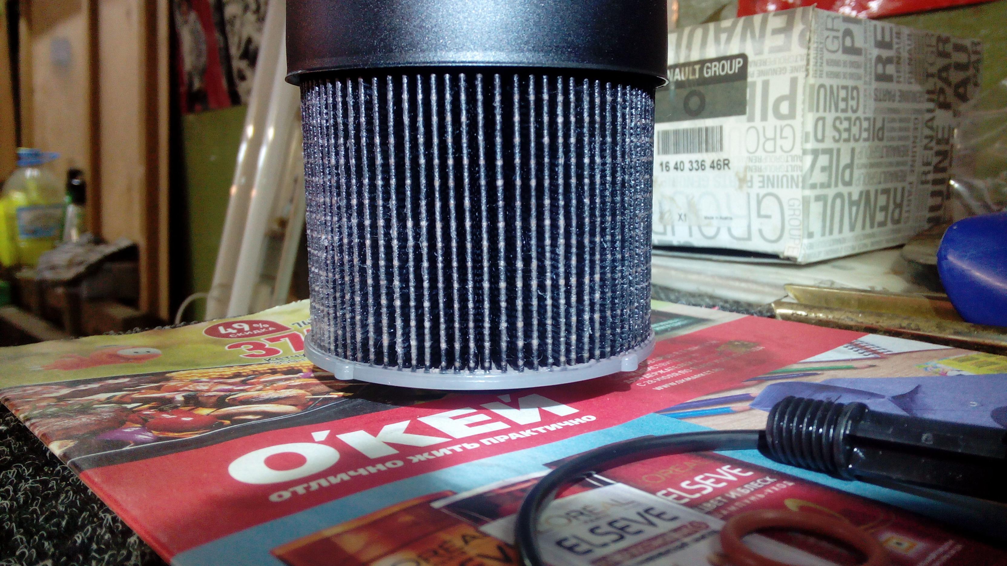

После ТО2 попросил оставить мне топливный фильтр. В гараже его раздербанил. Как считаете по загрязненности, нормально? Стоит ли менять заправку (роснефть)?? Пс проблем с топливом ни разу не было: заводилась до -28, тяга хорошая, не воняет.

почаще менять его надо.
Я такой же черный сейчас снял после 40 тыщ пробега, imho это хорошо, что грязь в нем осталась, а не поехала дальше в топливную :-)) Все норм на мой взгляд.

Сообщение от Сергей Захаров
Ну можно будет через 10 тыщ самому попробовать, вроде не сильно дорогой https://www.emex.ru/f?detailNum=164033646R&packet=-1
