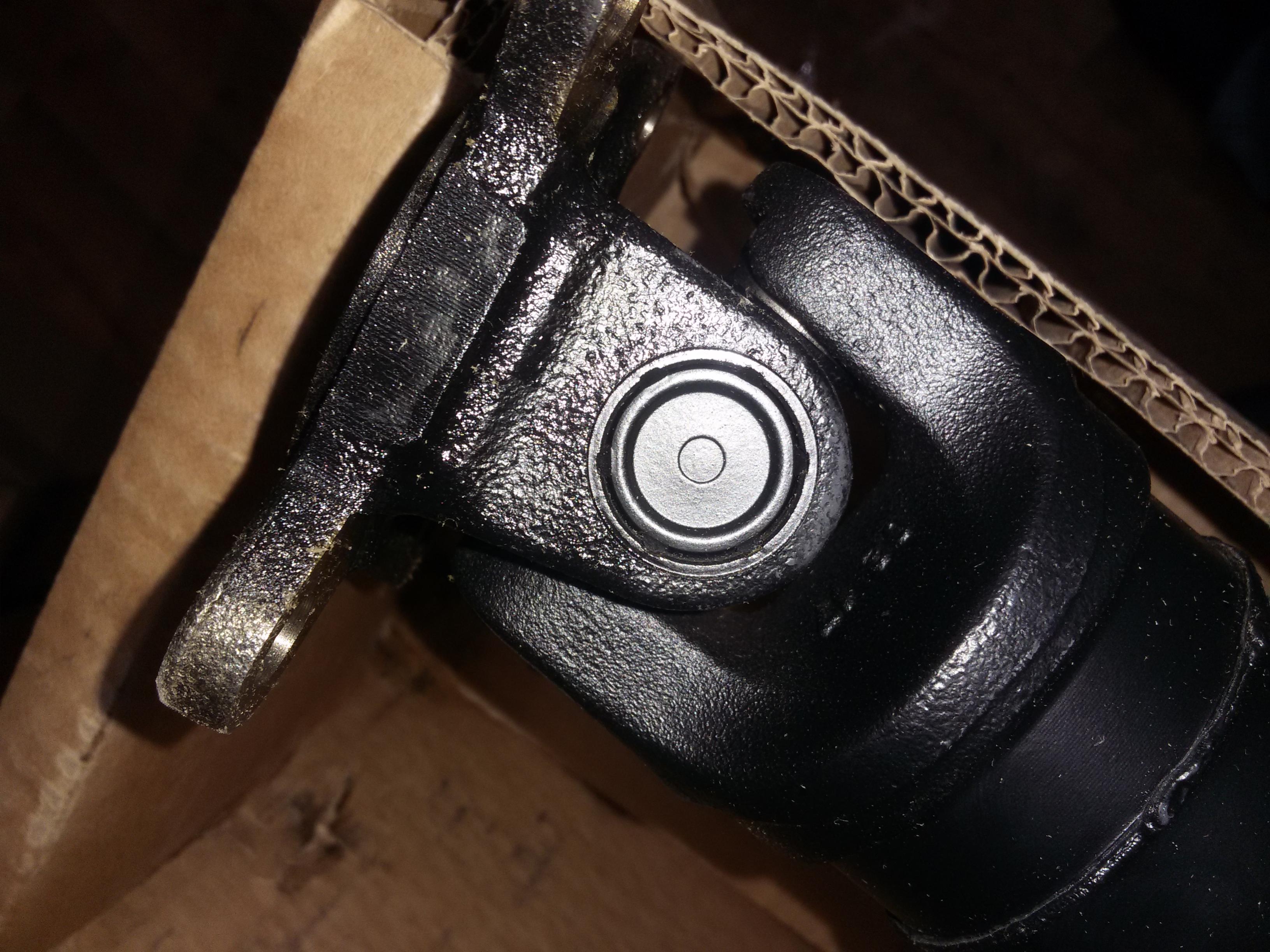

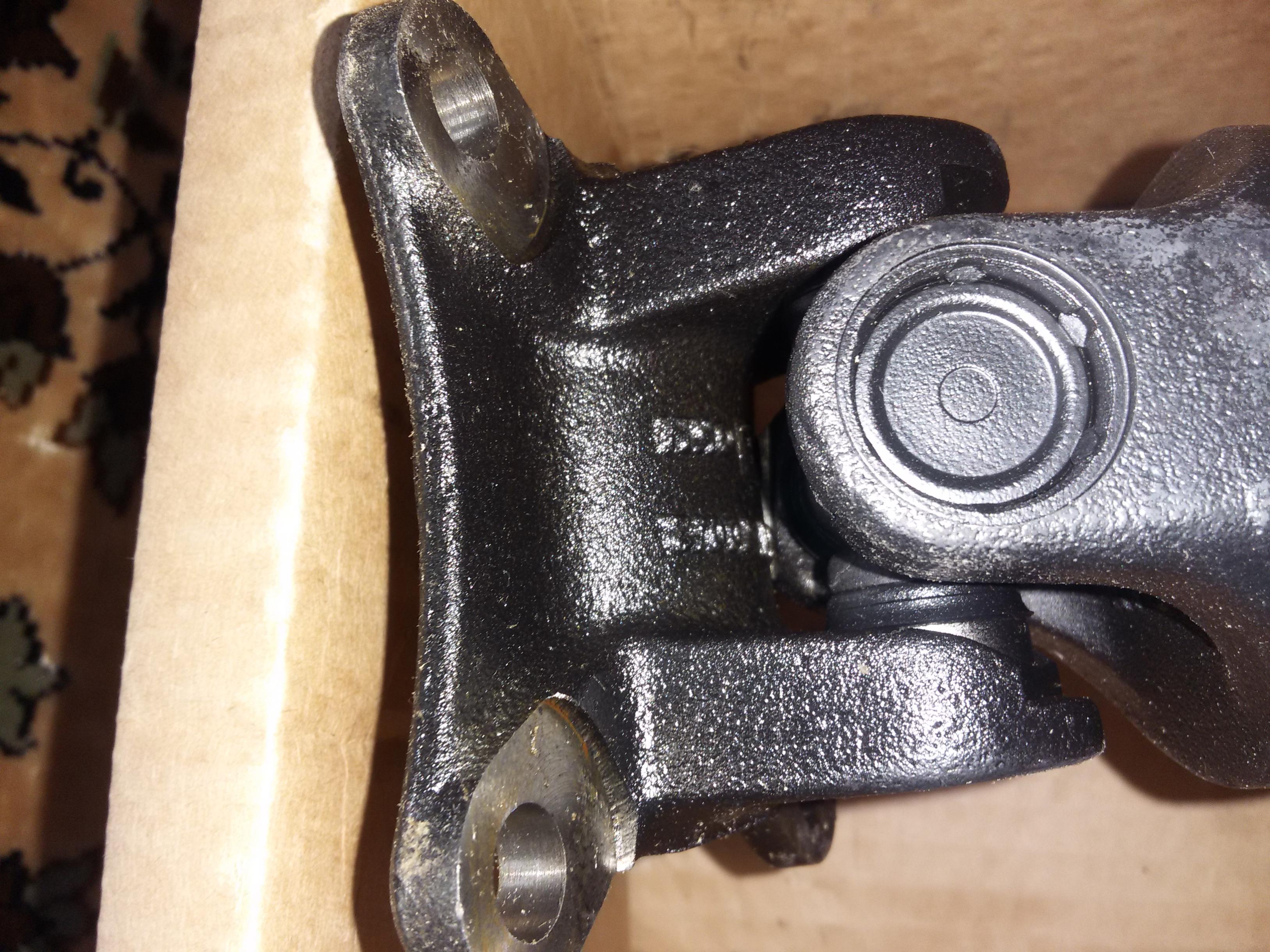

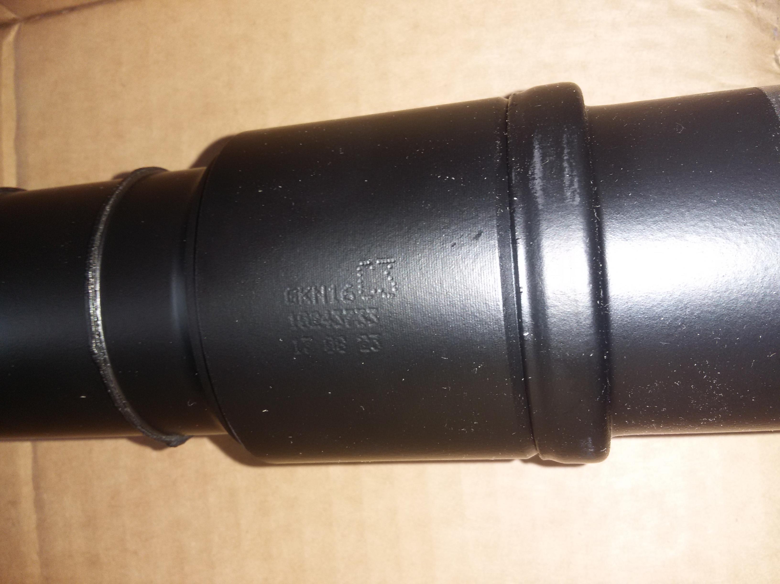

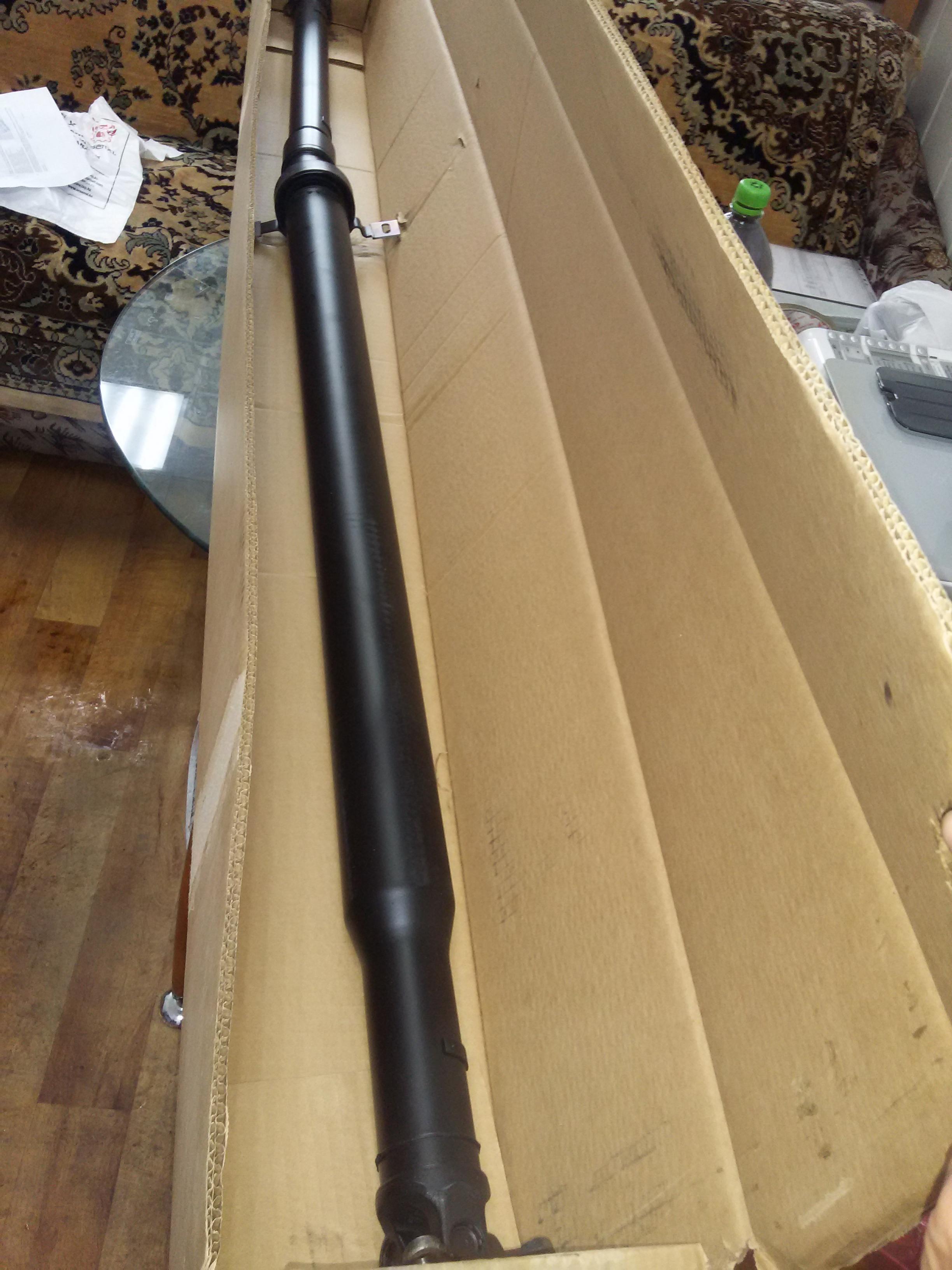

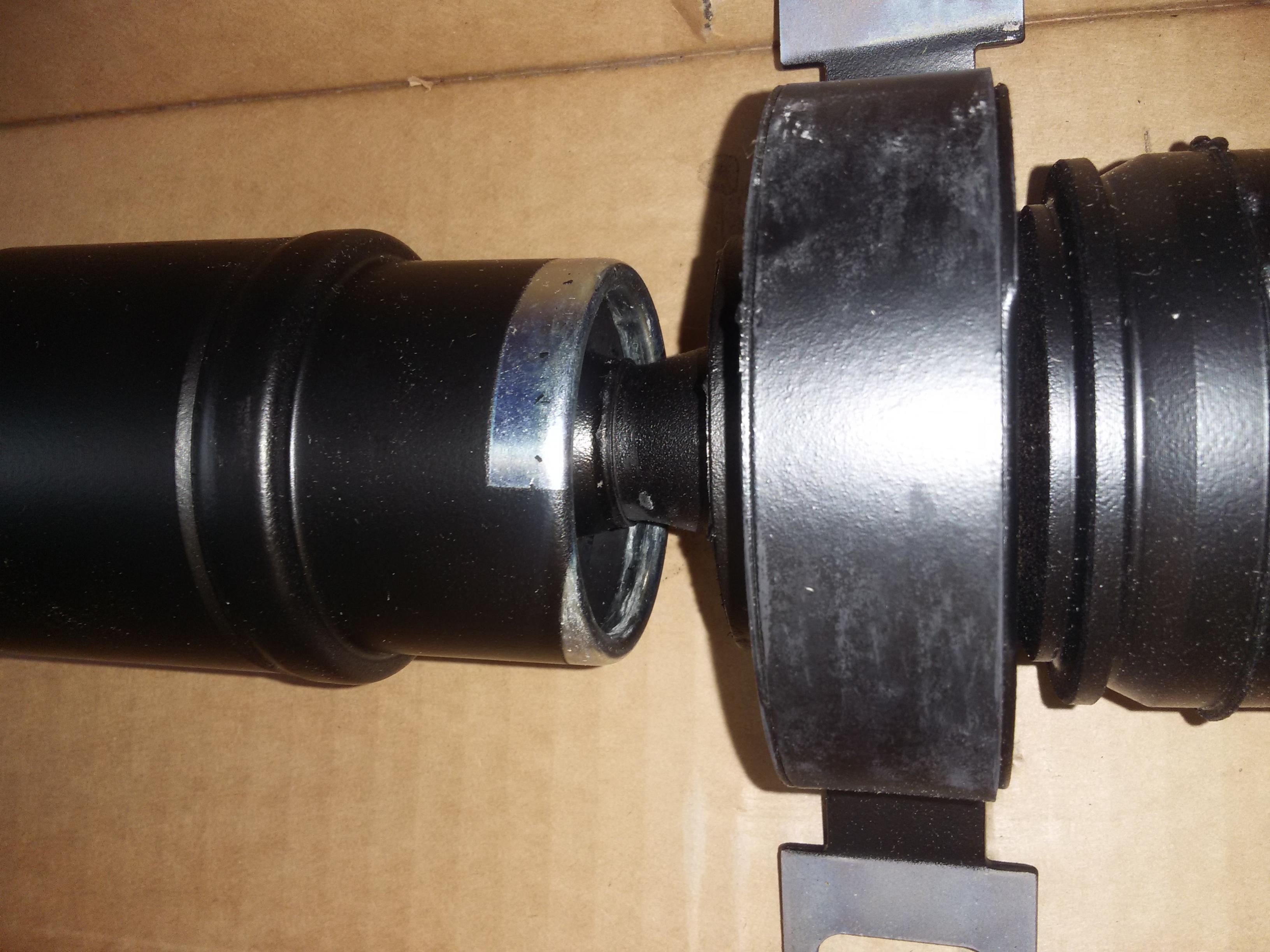

Ну что камрады, пришел родимый, кардан 320007974R, made in france .
С виду всё ок, производитель GKN, известный поставщик на конвеер для многих других марок.
Чистенький, новенький, на самом кардане и подвесном подшипнике маркировка GKN, на коробке наклейка с реношным номером, которая наклеена поверх другой наклейки со старым номером 320003602R. Длинный зараза, в салон поместился впритык, упершись в отодвинутую до упора пассажирскую сидушку.
Старый пока на замену не просится, претензий к нему нет, так что новый пока ждёт своего часа, уверен отходит не меньше родного.
Можно брать, цена халява, мне с доставкой в Казахстан, вышло 14000руб.

Сообщение от grigarash
У нас по зимней акции -4% 16222
https://www.autodoc.ru/web/price/art...7974R?access=2

завтра взвешу, дилерская программа выдаёт, что весит 10,4 кг, проверим
2.0, 4WD, A/T
