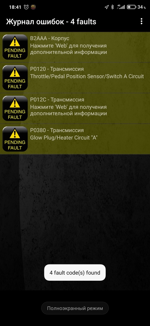

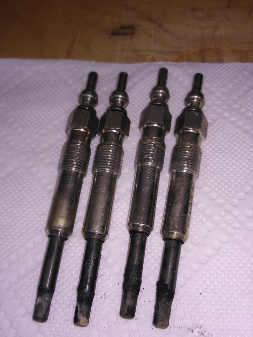

В общем заменил свечи и она хоть начала схватывать после подкачки грушей и работает секунды 3 иногда секунд 5 и глохнет.
удалось просканировать на ошибки. На, что еще обратил внимание, что дроссельная заслонка открыта на 93 процента, вроде так не должно быть? Подскажите как у вас она расположена?
Две из ошибок скорее всего появились из за того, что сканировал когда были отключены 2 датчика на дроссельной заслонки и рядом с ним.
