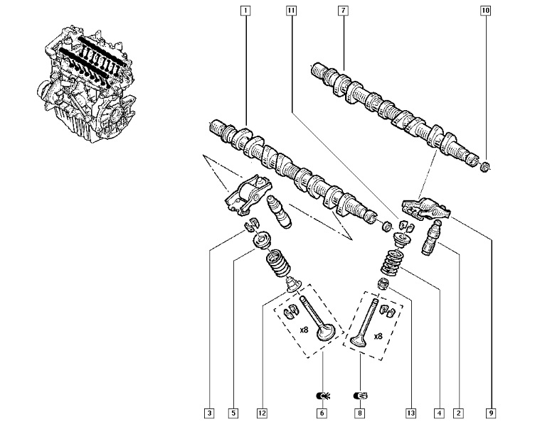

Господа простите за примитив, в помойной яме под названием "интернет" очень нелегко бывает увидеть истину! Вопрос у меня сейчас один: Действительно ли в этом моторе F4R присутствуют гидрокомпенсаторы тепловых зазоров клапанов ГРМ ??????

seksot2004, действительно.

Деталь №2 на рисунке - компенсатор.
