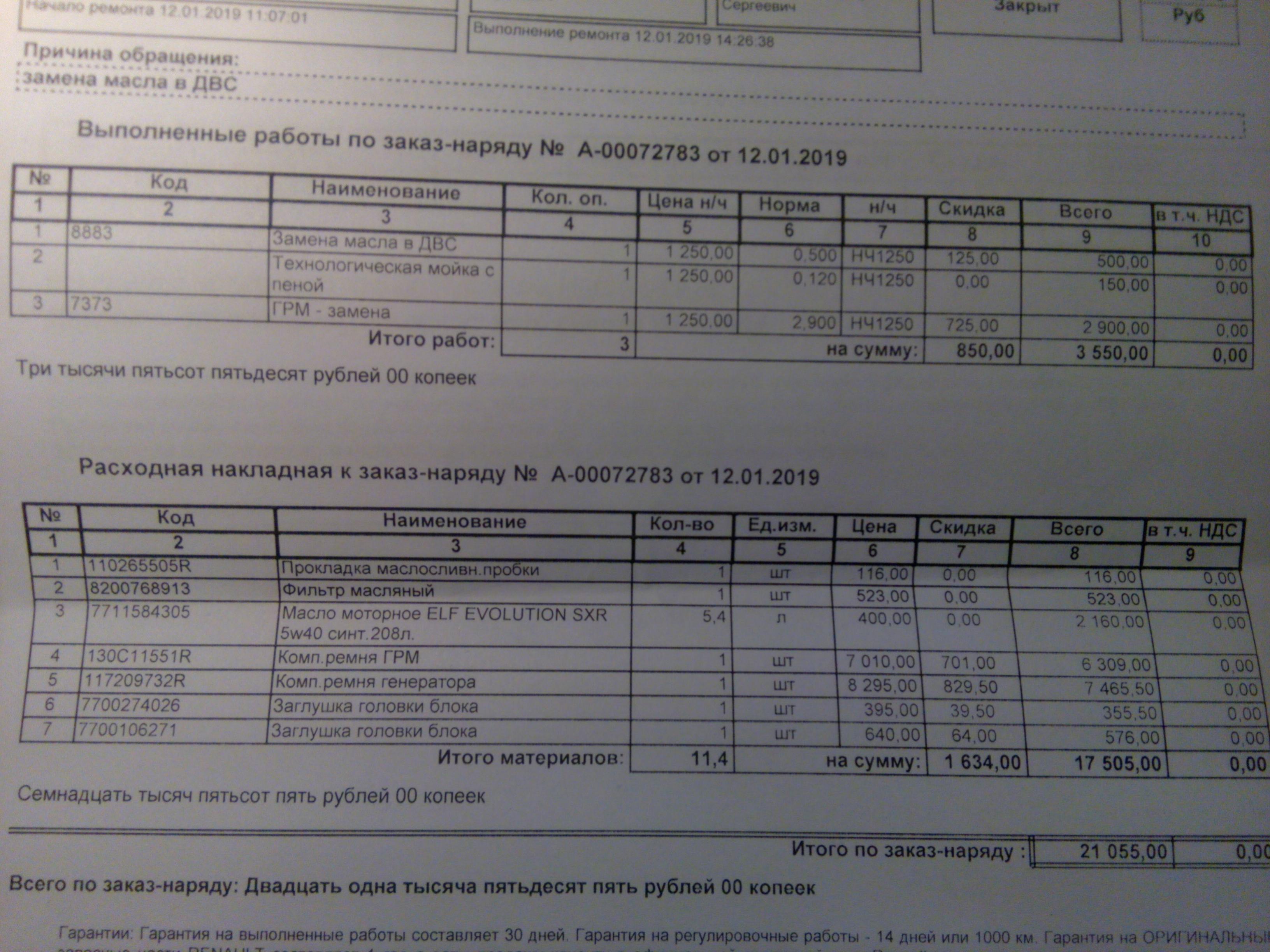

Всем Дастероводам, добрый день или ночь! Мой Дастер (куплен 11.2012 г.) 2.0 МКПП 4 вд пробег 65 тыс. км, осень начал утром при прогреве замечать шоркающие звуки (стрекотание), было слышно в радиусе 15-20 метров, после 5 минут прогрева проходило и становилось тише. Зимой стрекотание стало громче, пришло время менять ремень ГРМ и навесного, а так же масло в ДВС. Подобрал комплект ГРМ и навесного, две заглушки в Экзисте, Автодоке - цена 11 тыс. руб. + замена у дилера 3 тыс. руб., итого 14 тыс. руб. (гарантия на з/части от магазина, у всех по разному - от 2-х недель). Звоню дилеру после НГ, получаем з/части+работы= 1 год гарантии на работы и запчасти, итог 17,6 тыс.руб., т.к. такое ТО по замене делаю раз в шесть лет, соглашаюсь и меняю масло в ДВС. Мастер приемщик в ходе телефонных переговоров сказал мне, что привозили свои з/ч и брак попадается на комплекте навесного. Думаю, что еще 60 тыс. км можно будет забыть про ГРМ и навесное, а так каждый сам решает где и как ремонтировать/обслуживать своего железного коня, иногда скупой платит дважды.
http://www.dusterclubs.ru/vb/attachm...1&d=1547450215

Сергей Курск, какое состояние ремня ГРМ было (трещины, лохмотья и т.д.)?
Причины своего "стеркотания" выяснили?

На ремне ГРМ трещин, лохмотьев не заметил, "стрекотал" скорее всего ролик на навесном (стрекот шел от туда). Машина ездит каждый день от 10 до 40 км. Вечером с работы уезжал, на холодную стрекотало 5-10 минут (в зависимости от температуры на улице), может грязь/песок/пыль попала в смаку в ролики, т.к. по грязи/по гоночной трассе катался и зимой и летом. После ТО-4 на 65 тыс. км все ОК!
