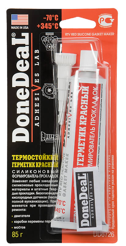

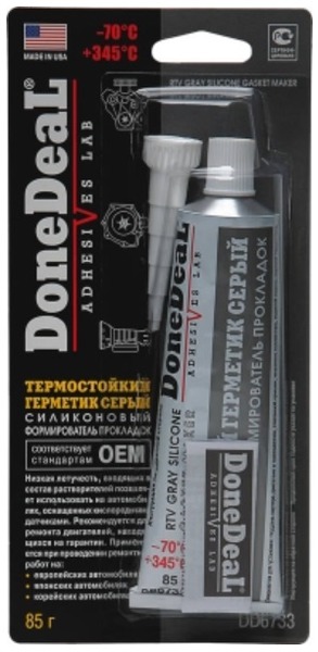

Не знаю, по теме или нет, но через неделю буду заказывать Локрайт и появился вопрос.
Каким из этих герметиков лучше воспользоваться при сборке редуктора после установки блокировки? Все эти 3 вида герметика предназначены для узлов и агрегатов авто и являются маслостойкими.
И вот еще фото масла, которое будет залито.

По умолчанию Re: Обсуждение эксплуатации блокировок для Дастера от НИРФИ. Отзывы. Рекомендации. Со
Сергей159
Бери любой. Заводской был серый. Я себе на Blue silicon сажал
Я на Драйве
Щас victor reinz в тренде. Мне движку когда меняли, мастер Done Deal мой выкинул и свой герметики наносил. У нас victor reinz почему-то все рекомендуют.
В общем заказал серый герметик от Done Deal. Кулибины с УАЗбуки советуют только серый.
