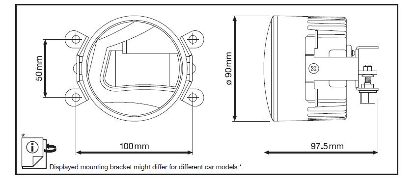

OSRAM LEDriving FOG: на обратной стороне коробе по середине картинка средния, на ней схема с туманкой к нам лицом и три размера.
1) по горизонтали, это точка дырок или крайний размер ушек крепления, сколько там указано? 100мм?
2) по вертикали маленький, это по отверстиям в ушках крепления? сколько там указано?50мм?
3) по вертикали больший, это по ушкам или общий? сколько там указано?
нет времени съездить в южный порт и самому посмотреть, подскажите или фото если можно.

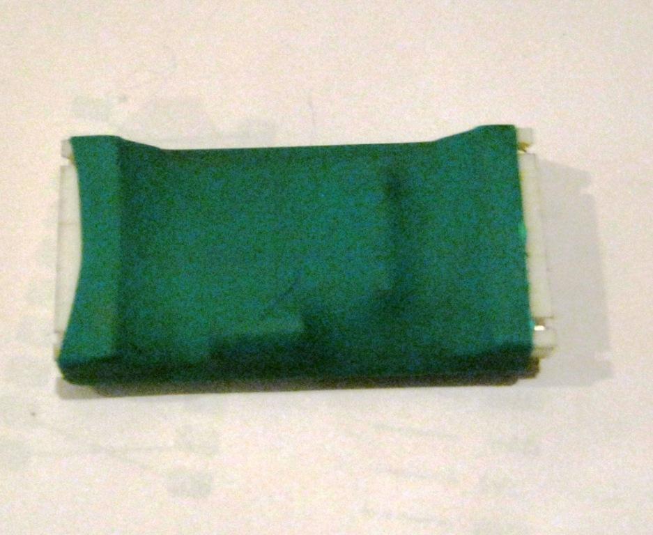

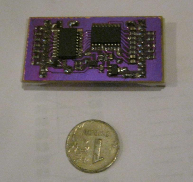

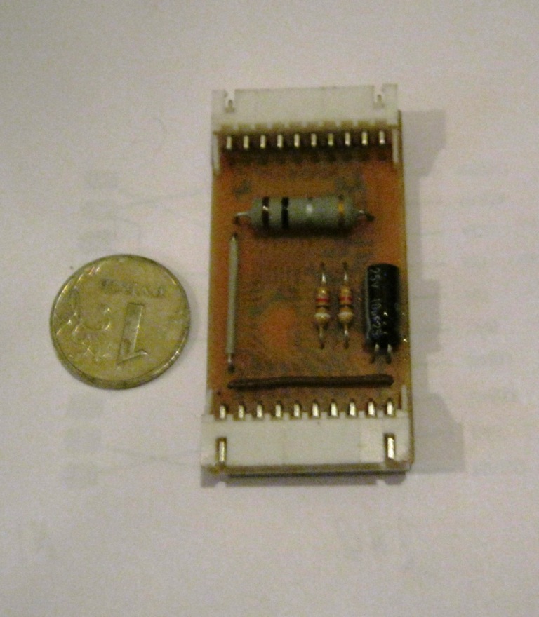

Я делаю контроллер управления контроллером ДХО OSRAM.
Отпишитесь, когда соберёте рабочий экземпляр! Очень интересно!
Сегодня испытал на машине. Вроде все работает как надо.
Что он умеет:
- Запрет, разрешение мигания вместе с аварийкой.
- Запрет, разрешение бокового света.
- Запрет, разрешение блокировки ДХО при включенном ручнике. (После включения зажигания, при затянутом ручнике ДХО будут выключены и включатся при отпускании ручника, далее ДХО перестают реагировать на ручник пока не будет выключено зажигание или не будут включены габариты при затянутом ручнике.)
- Общее(программное) отключение, включение LedFog.
- Выбор предела скорости движения при которой включается боковой свет.
- Три режима индикации на приборной панели.( Режим с одной лампой, используя лампу противотуманных фар. При включении бокового света и противотуманок лампа на приборной панели зажигается и горит непрерывно, при включении ДХО коротко подмигивает 1 раз в секунду. Режим с двумя лампами, используя лампу противотуманных фар и одну дополнительную, благо на приборной панели есть неиспользуемые места для светодиодов. При включении БС и противотуманок горит лампа противотуманок, при включении ДХО горит дополнительная. Режим с тремя лампами, используя две выше перечисленные и еще одну дополнительную. Индикация БС, ДХО, и противотуманок, каждая отдельной лампой. Так же в первом режиме можно задать длительность вспышек индикаторной лампы и паузу между ними.)
- В каком режиме работает LedFog определяется по потребляемой мощности.
- в случае перегрузки, лампы на приборной панели будут часто мигать.
- Предусмотрена ручная коррекция измерения потребляемой мощности в пределах +-5% с шагом 2,5%
В схеме применен микроконтроллер pic16f88, монитор тока INA168 и так называемый "SOURCE DRIVER" TD62783. Получилось несколько дороговато, на разводить плату под минимум 8 дискретных транзисторов с обвязкой не хотелось, да и сложно было бы сделать ее односторонней.
То, что получилось видно на фото, правда сами фотки не очень получились. Извините....
