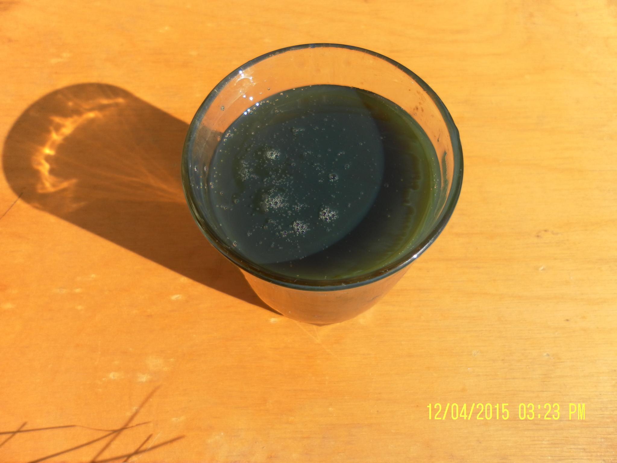

В раздатке уже после обкатки масло на чёрную жижу становится похоже. Я на 5-й тысяче менял все масла в трансмиссии. (авто с 12 года, недолив везде был) скоро будет 50 тыс. опять всё масло по кругу менять буду.
Все тоже самое, только пробег 56 т. Тоже буду менять.
Оно чернеет похоже из-за того, что масло там нагревается прилично, потому что рядом с редуктором расположена труба выпускного коллектора...имхо

Уже 40тыс. проехал на Total Transmission Syn FE 75W90 - цвет очень слабо поменялся, это не сравнить с той чернотой, которая после 5 тыс. была.
Опять же опилок, которые я снял с магнитной сливной пробки заднего редуктора тоже больше нет.

Сообщение от Управдом
У меня первая замена тоже была на 5тыс, вторая на 18тыс. (проявил интерес) слилось посветлее чем в первый раз -фото.
