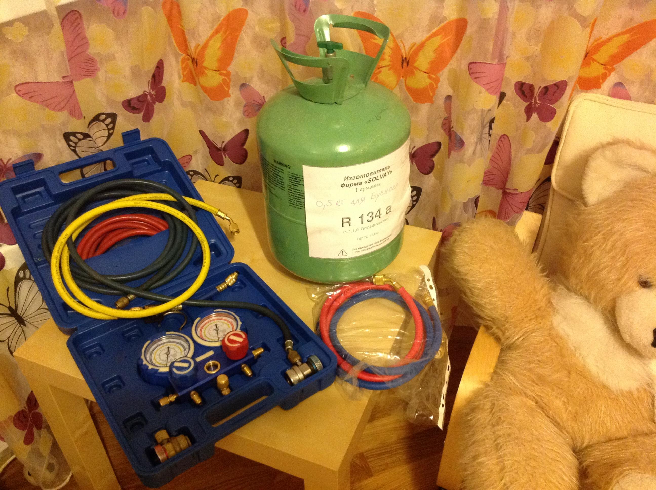

дренаж не забит? испаритель может замёрзнуть только при недостатке фреона, легко проверяется обычным манометром для кондеев по давлению в обратке, ещё теоретически может быть виноват неисправный или засранный трв клапан, и совсем экзотическая неисправность это наличие влаги в контуре (следствие неаккуратно или не по технологии выполненой вакумации) и обмерзание клапана трв, почему экзотическая? - потому что ну очень точно обмёрз так чтобы обеспечить кипение при температуре ниже нуля градусов.
Предлагаю отправиться опять к тому дилеру где были и сказать что всё хорошо, только если долго по трассе ехать то испаритель обмерзает и ...
Во первых дилеров заставляют отчитываться за повторные визиты по той же проблеме и в течении двух недель, а во вторых после того как они нос туда сунули вопрос гарантии становится для них ну ... несколько щекотливым так как пересекается теперь с качеством предоставленных услуг

Re: Кондиционер
Сообщение от vov-ka
не может испаритель замерзнуть в принципе...идет сдувка горячим воздухом из-за борта или с салона.При работающем вентиляторе салона- это исключено. А вот перемерзать ТРВ -может, от избытка влаги (лечить только вакуумированием и заменой фильтра осушителя, возможно даже и не одним, особенно если влаги много).если ТРВ перемерзает- давление повышается и реле высокого давления кондюх выключит, и так будет по кругу
Вов, во первых может. ..., я по молодости при установке кондеев в волги/жигули сам несколько раз добивался подобного эффекта, и если на жигуле идёт снег из дефлекторов то волговский замерзает незаметно, на дастере не знаю но может быть если брать на веру то что рассказал Едуя, если он всё придумал то и мой ответ ему смысла не имеет, а если перемёрзнет клапан что конечно наиболее вероятно то кондей перестанет холодить но не перестанет дуть. Про неисправный вентилятор я писать не стал так как ты уже озвучил это и зачем мне повторяться
