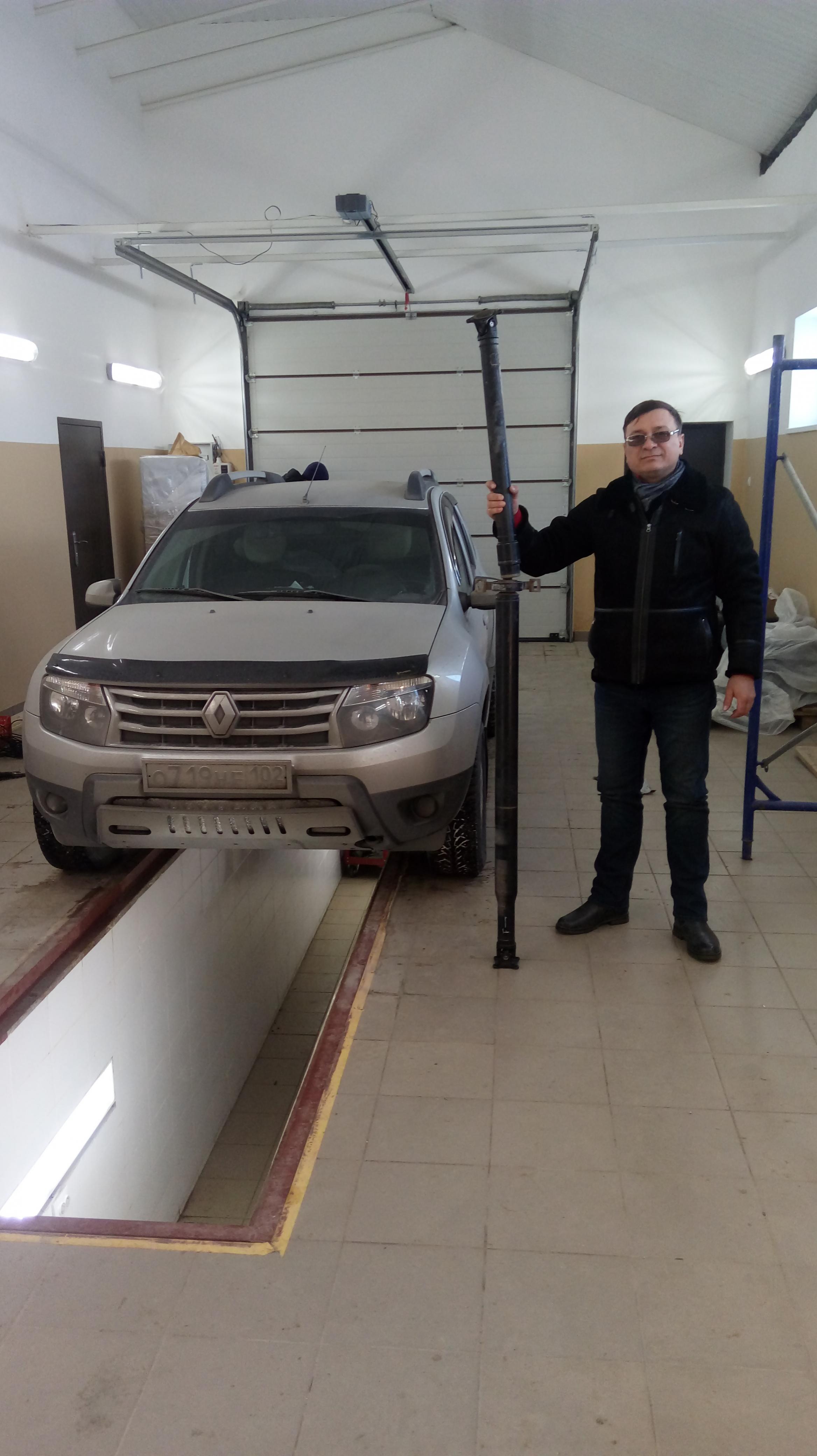

Из города Стерлитамак сегодня приезжал Владислав.Заменили две крестовины карданного вала с фиксацией стопорными кольцами.

При пробеге в 100 000 км. с прицепом начал замечать, что кардан начал издавать кастрюльный звук. Без нагрузки было терпимо. В 107 500 км. снял кардан и ездил на передке. Не может быть высокий авто переднеприводным, в этот уникальный бесснежный год в Башкирии, проехав 8 500 км. на переднем приводе, я потерял почти все шипы на передней оси. Еще раз повторю, высокий - только 4х4, недопривод - в топку.
Игорь, спасибо! Я уже дома, разгонялся до 170, кажется всё нормально, вибрации нет.
Ждал 415 дней.
