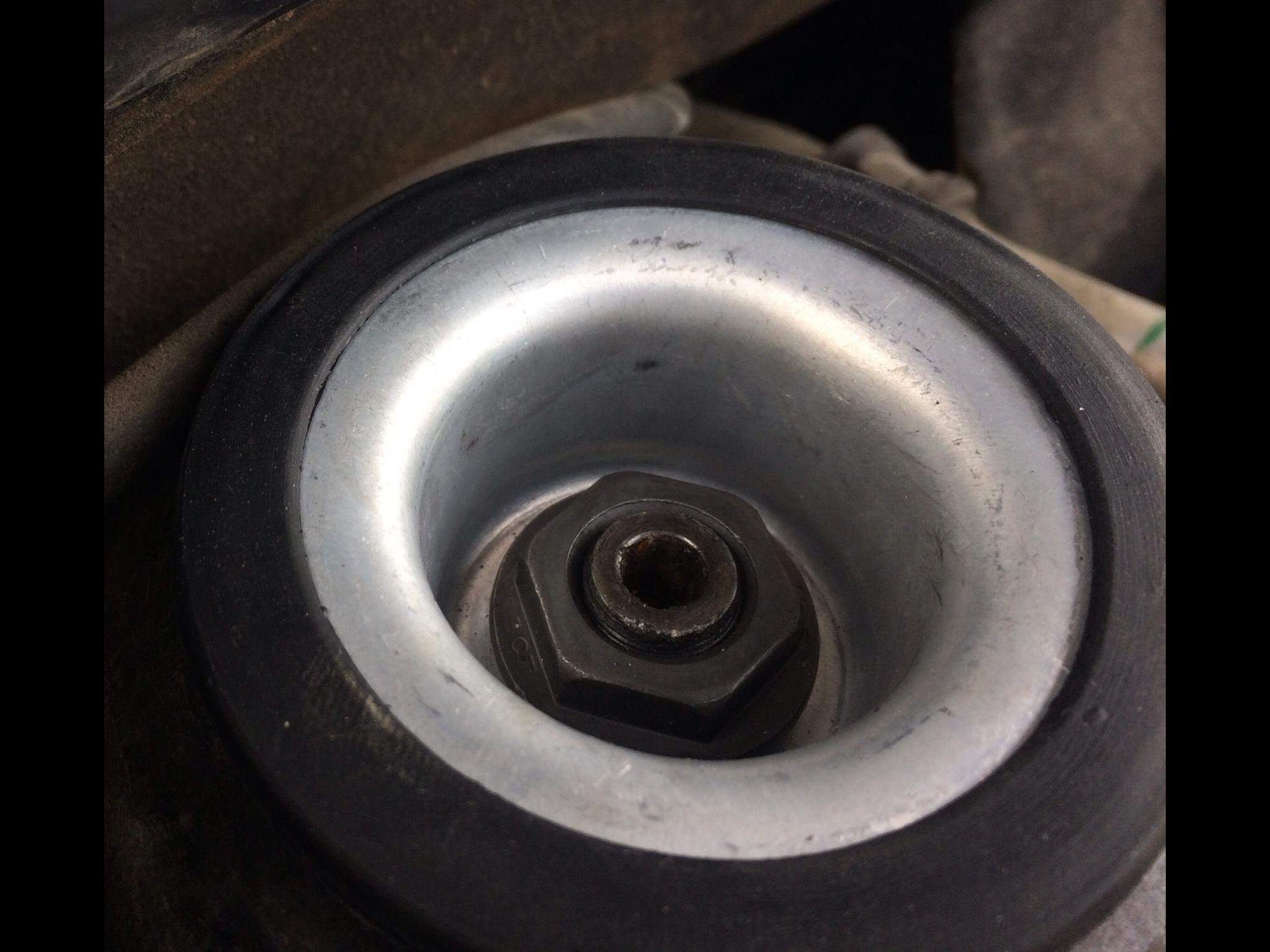

Сделал лифт дополнительными штатными опорами с чашками ацди. Полет нормальный, длины штоков хватило в притык. Расстояние от центра ступицы до крыла 47 см стало

Сообщение от Ezzhik
На сколько оборотов гайки?

Сообщение от germanich-o
Если сделано, по подобию как на моем Дастере, то с тарелкой от ауди и родной гайкой от ауди выглядит, вот так.
Принцип и подобие некоторых авто vag схожи с rn, на vag,ах тарелка глубже, гайка 10мм.
На rn Дастер, тарелка низкая не глубокая, гайка 15мм. с пластиковым уплотнением с верху гайки.
Здесь уже не раз оставлял комент, для наглядности можно в живую увидеть, как это все выглядит.
Без всяких изобретений велосипедов

Лифт подвески
Сообщение от moryachok174
а лучше артикулы сразу
Код опоры 8200876298 - брал сасик 2шт (по 400р) франскар 2шт (по 360р)
Гайка м10 (арт. 7703034268) - не покупал, так нашлись в хозяйстве
Тарелка 1J0412319C (ваг 600р, аналог от 180р)
Стойка под капотом Выглядит так же как у Regas. Зазор тарелки с кузовом пара мм. До лифта было больше, но пока никак отрицательно себя не проявляет

Re: Лифт подвески
Ezzhik,
Что использовали в качестве проставки между гайкой амортизатора и тарелкой? Какого размера?

Re: Лифт подвески
Сообщение от Ezzhik
Поверх второй опоры какую гайку закручивали? Тарелка ауди на нее опирается?
Ezzhik,
Тоже интересует. Жаль, пропал автор
Ezzhik,
Гайку толщиной около 1см
