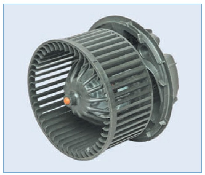

Сообщение от Сергей2017
..... А у нас какой вентилятор - лопасти или турбина?
У нас вращающийся цилиндр с лопастями :

Сообщение от Борян
Так и думал, что колесо, такой же я убрал с кухонной вытяжки. Ну посмотрим, что в морозец будет, если 3 скорости хватит, то пусть живет.
Сегодня -5 утром и хиус дул, заметил небольшие неровности в работе на прогреве, точнее обороты уже опустились до холостых, но шли с легкими колебаниями. Рановато ЭБУ их понизил, как это вылечить? Прошивка?
