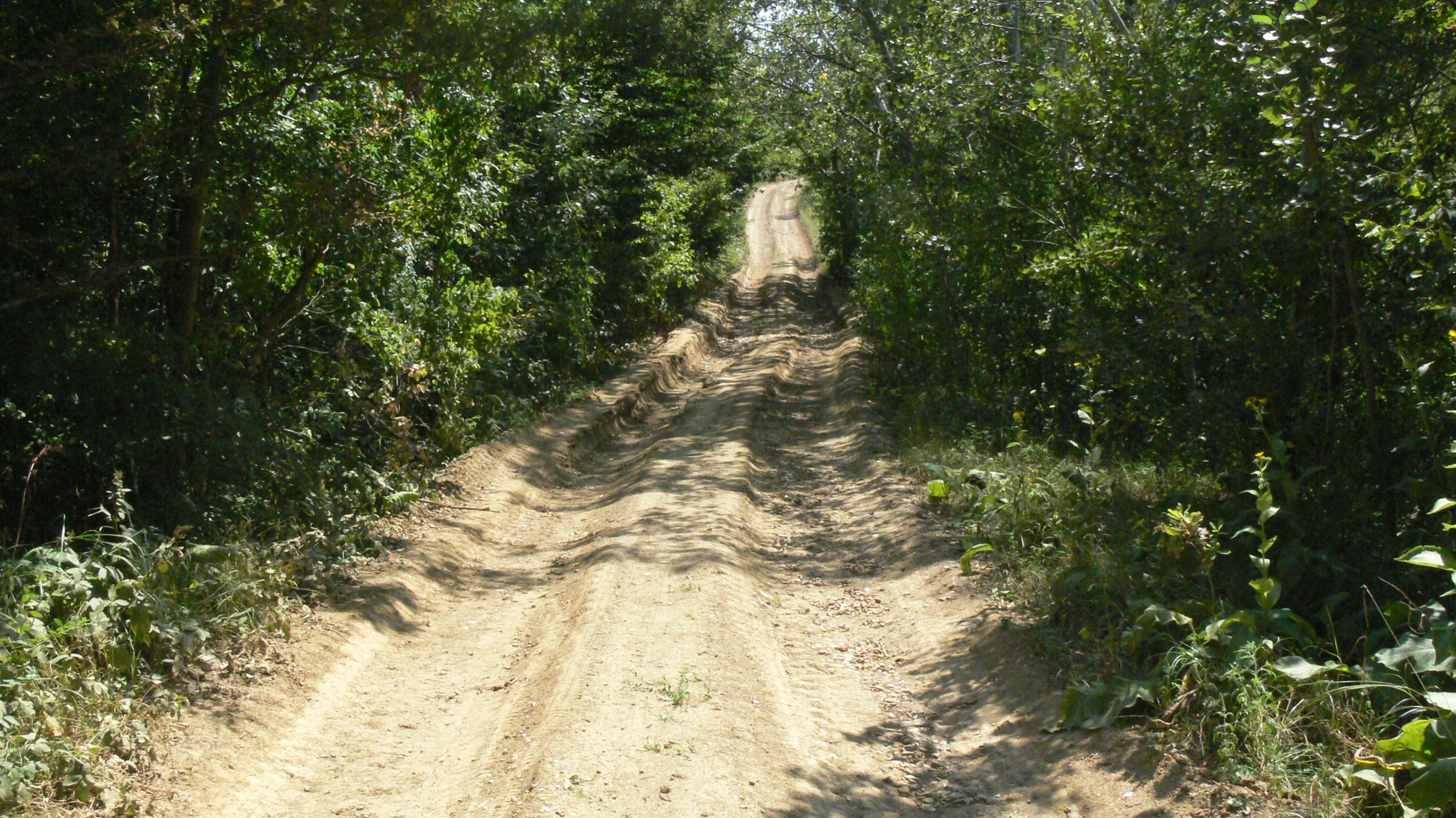

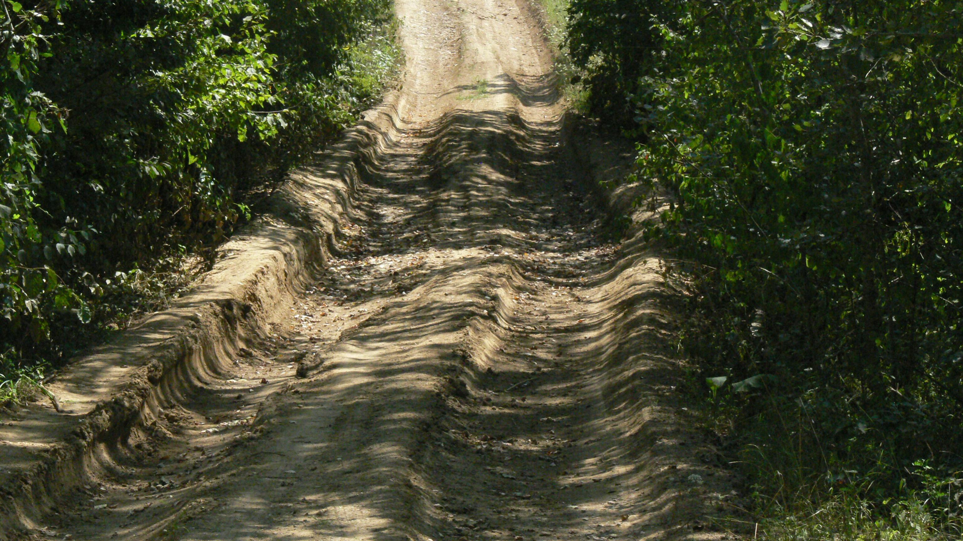

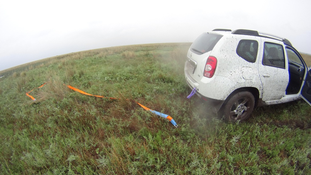

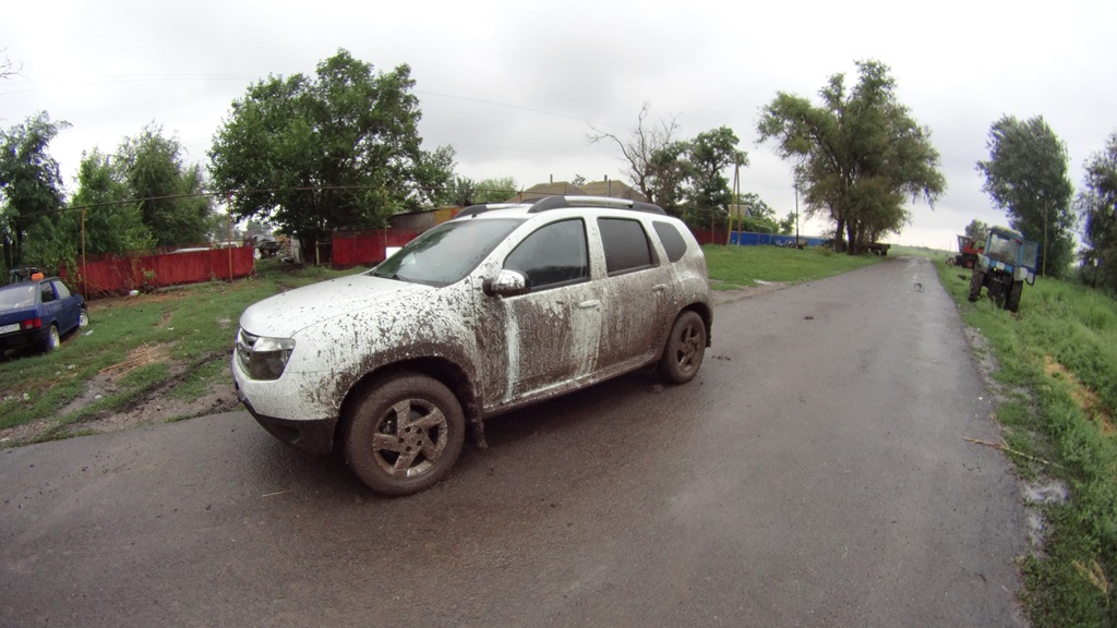

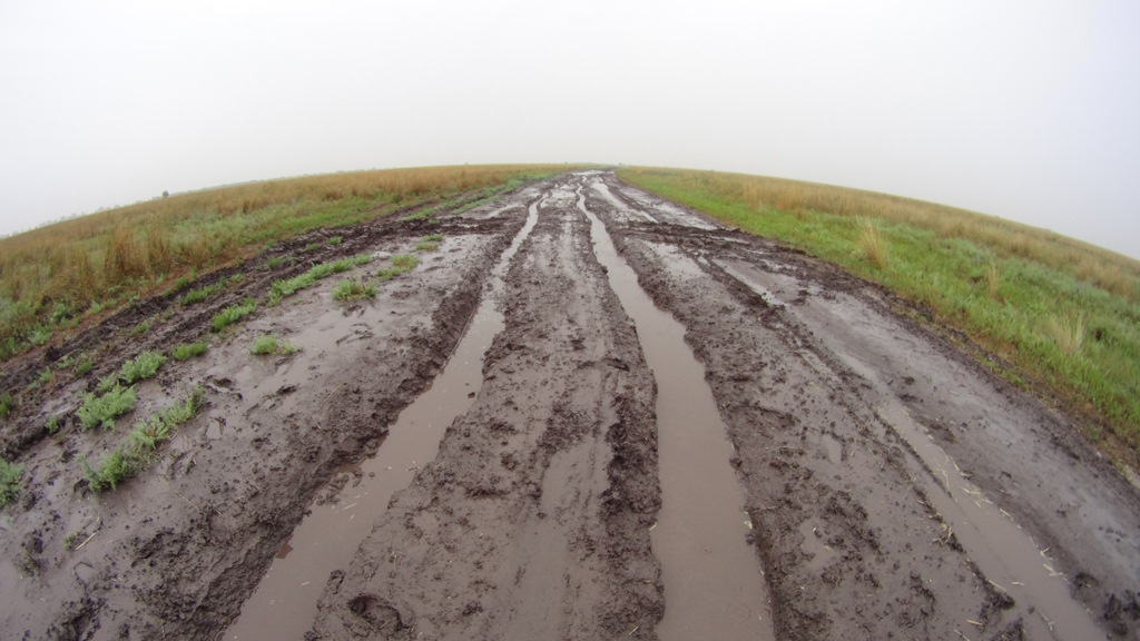

По умолчанию Re: Обсуждение эксплуатации блокировок для Дастера от НИРФИ. Отзывы. Рекомендации. Со
Вчера ездил озеро искать, на картах имени его нету. Озеро нашёл, дорога ну очень разбитая и колейная, после дождей или зимой можно по самую крышу закопаться.
Но сейчас, все напрочь засохло. На видео в начале еду в режиме AUTO, затем у меня чего то там вывесилось и задок в AUTO толкнуть меня не захотел. Включил LOCK и поехал дальше как ни в чем не бывало. Камеру не удачно поставил, далековато. Хотя я не думал, что я там буду шкрябать колёсами...
Несколько фоток колеи и озера
К локке претензий нет, все размеренно перещёлкивает, масло в редукторе поменял почти на 2000 км. Было немного стружки на пробке магнитной, штук пяток ниточек металлических. Идет 3-я т. км.
