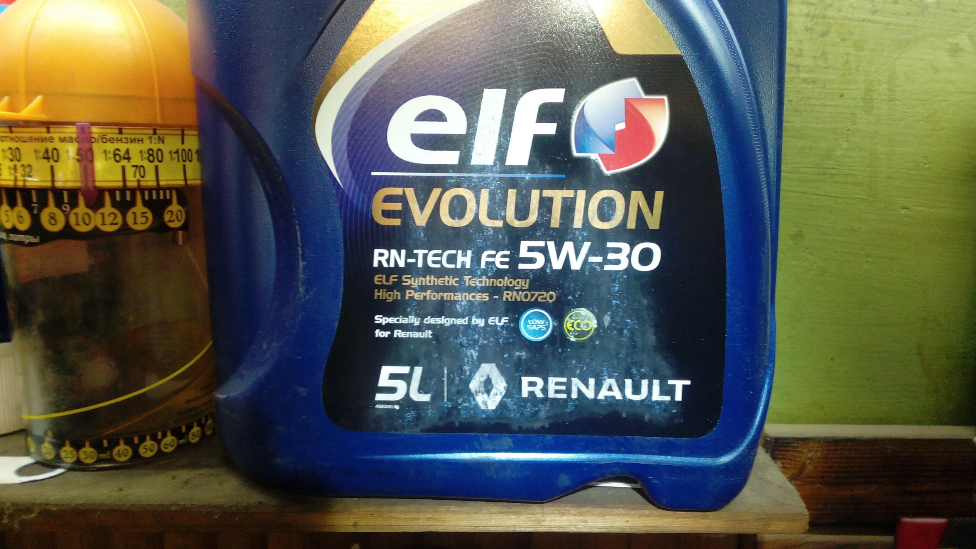

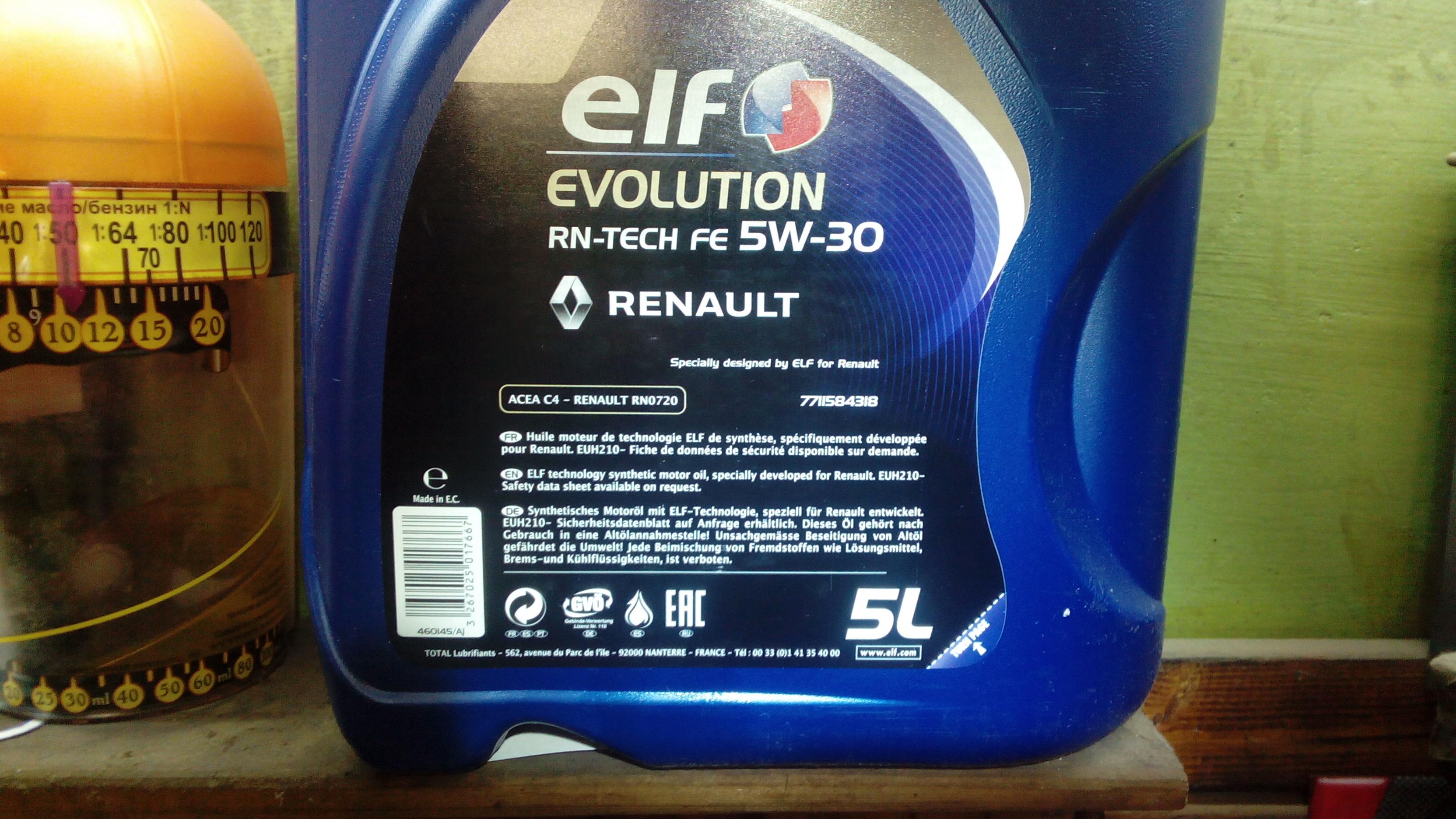

Так вот исходя мною затронутой темы запотевания патрубка турбы, я и спросил сколько заливать масло по щупу впритык по верхнюю метку или меньше, не размышляли вы что если уровень масла под max то идёт выброс в сапун и патрубок турбины. Решил для себя если и дальше будет потеть поеду на ТО2 а перед этим капну масло что бы капля висела. Пусть меняют, раз они к нам так то и мы не пальцем деланы. Как то же надо из ситуации выходить
---------- Добавлено в 08:27 ---------- Предыдущее написано было в 08:20 ----------
Modigar, у меня осталось всего грамм 400 масла из 5 литровой канистры, масло высасывал китайским насосом до последней капли, вообще нормально 5 мир и готово! Правда подожал потом чтоб ещё стекло с каналов и стенок двигателя потом опять насосом качнул ещё пол литра вышло
