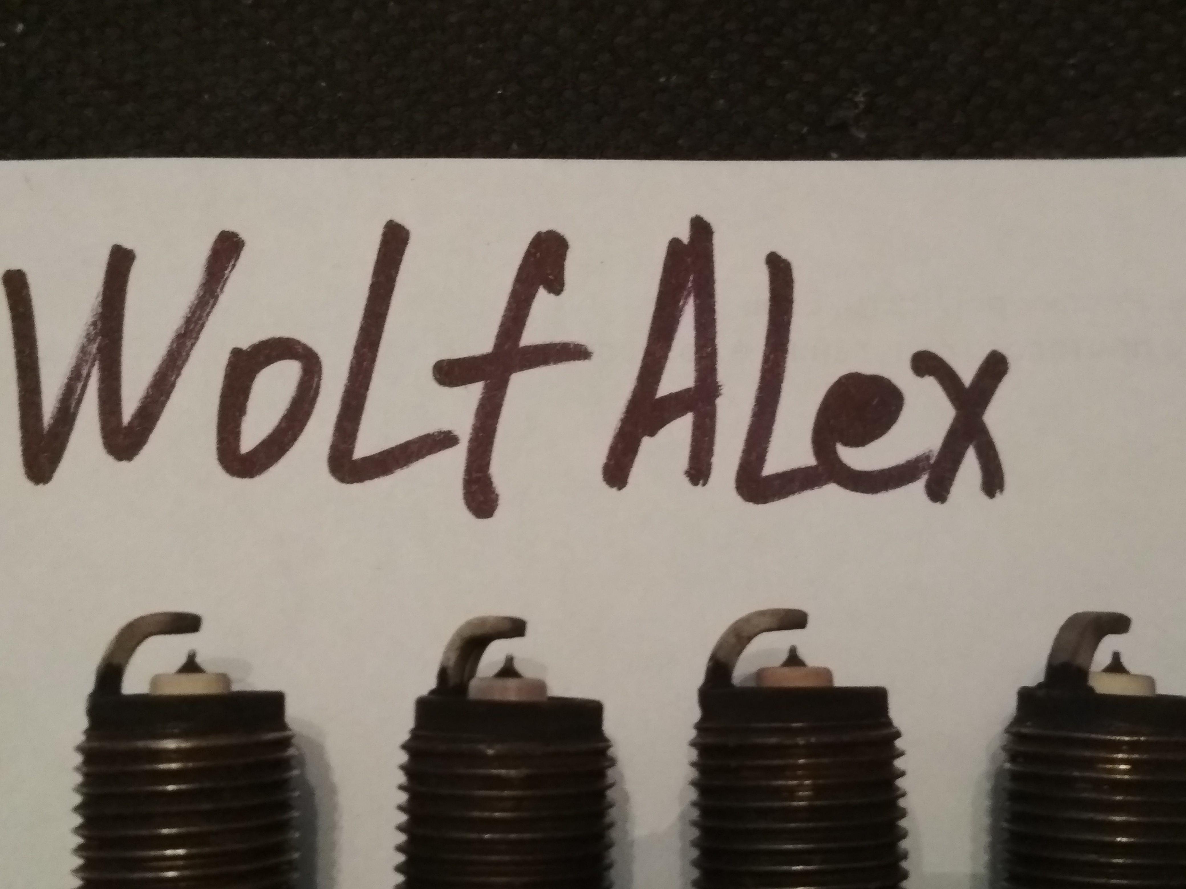

Иридий IK20, откатал тысяч 30, такого выгорания как у Игоря нет, заменил только по причине попробовать IK20ТТ, а те положил на полочку(на замену). IK20ТТ понравились больше чем IK20, летом для сравнения поменяю обратно на IK20.

Re: Свечи зажигания 1,6л, 2.0 л.
Джентельменам принято верить на слово...
Опять начинается? Только твоя правда, остальные вруны?
По внешнему виду твоих свечей.....выбирай сам из каталога Денсо.

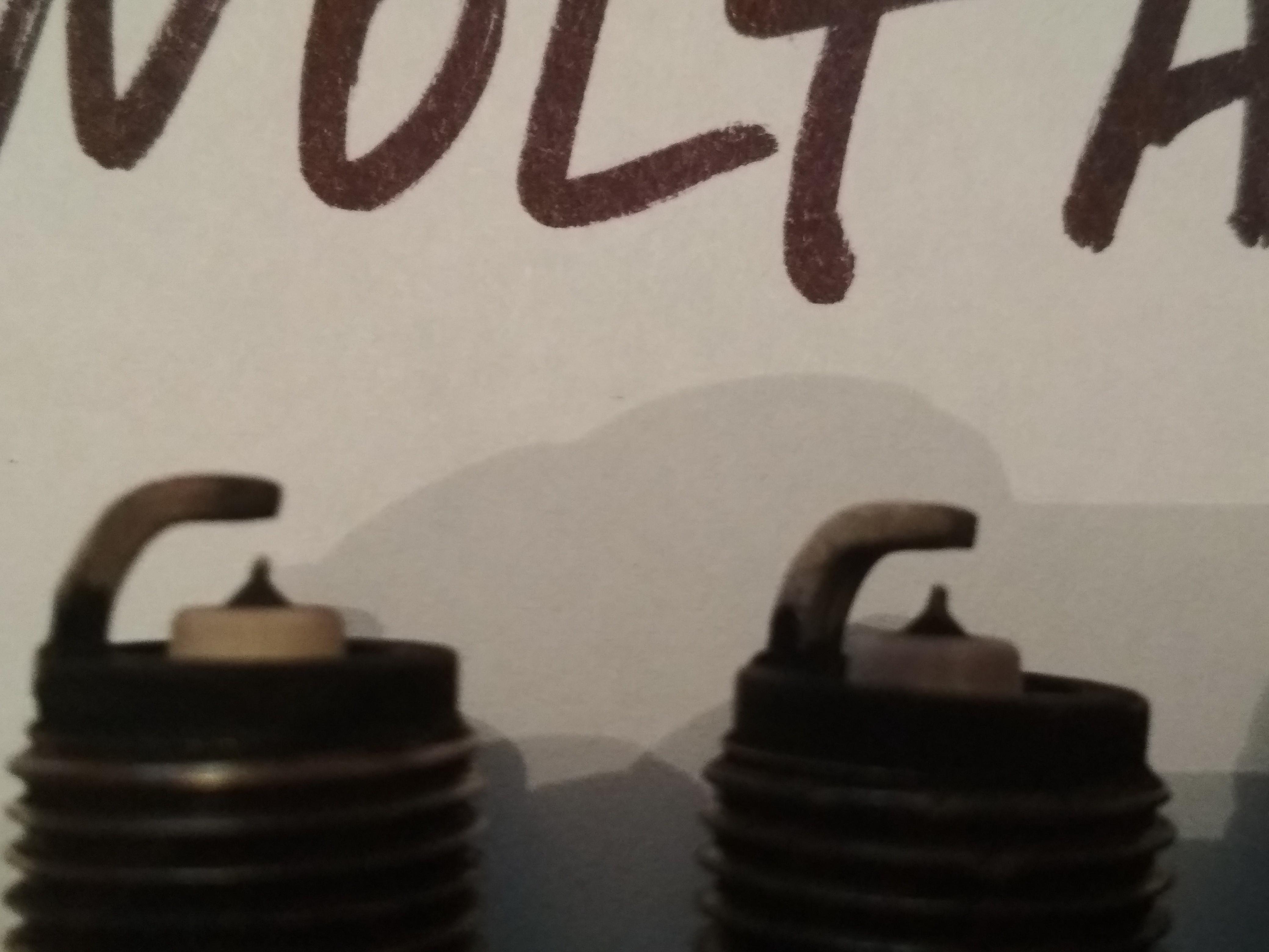

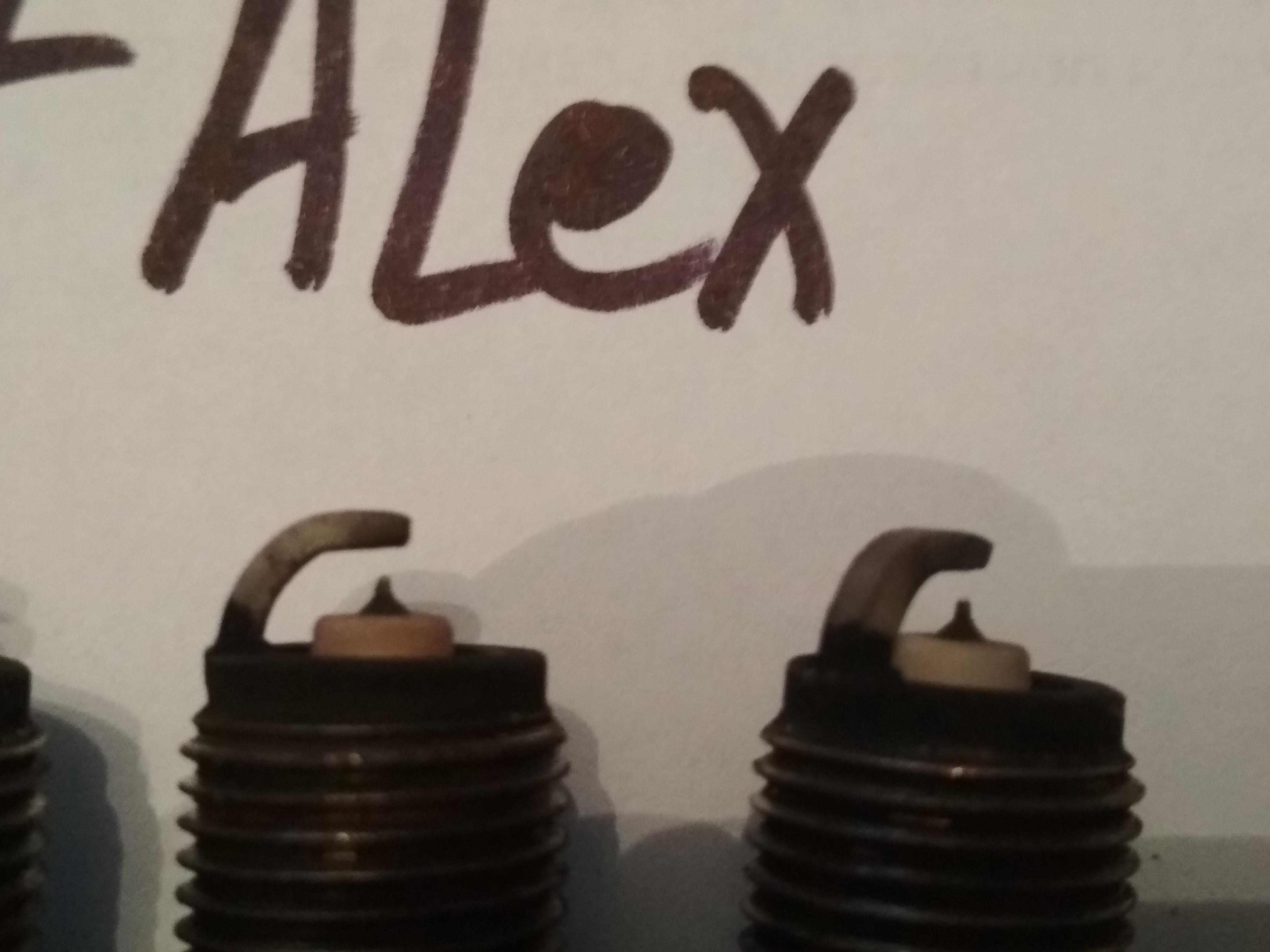

Видимо только у меня есть фотоаппарат
Специально для не верящего Фомы, сходил-достал-сфотографировал. Ещё чего надо, на фоне видно, что именно мои?
З.Ы. И в следующий раз попрошу не троллить по поводу фотика, в отличии от тебя не фотографирую всё подряд.

WolfAlex
Круто.
А на изолятор свечей пленки нехватило?
Круто.
Разговор шёл про электроды, постарался сфокусировать на них. Цирк окончен, свечи второй раз доставать-распаковывать не собираюсь. Дальнейший тролинг буду считать флудом.
WolfAlex
Специально для
А зазорчик то немного ушел и видно деформацию электродов.. У вас двигатель какой? Если 1,6, то там они подольше ходят.
