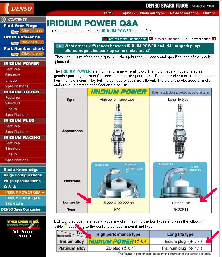

Denso Iridium Power IK20, стоят уже 40 000км проблем нет, но хочу по теплу вывернуть и посмотреть на них.... если буду менять то хочу поставить Denso IK20TT "Iridium TT" вроде следующее поколение......

OLENEVOD
Очень удивишься зазору на них.

Re: Свечи зажигания 1,6л, 2.0 л.
Ну да, в принципе я читал что он со временем увеличивается ,но люди подгибают электрод до нужного размера зазора и катают дальше!!
OLENEVOD
Можно и масло по 30 000км наверное не менять
Это я к тому, что заявленный производителем ресурс этих свечей 15000...20000км
