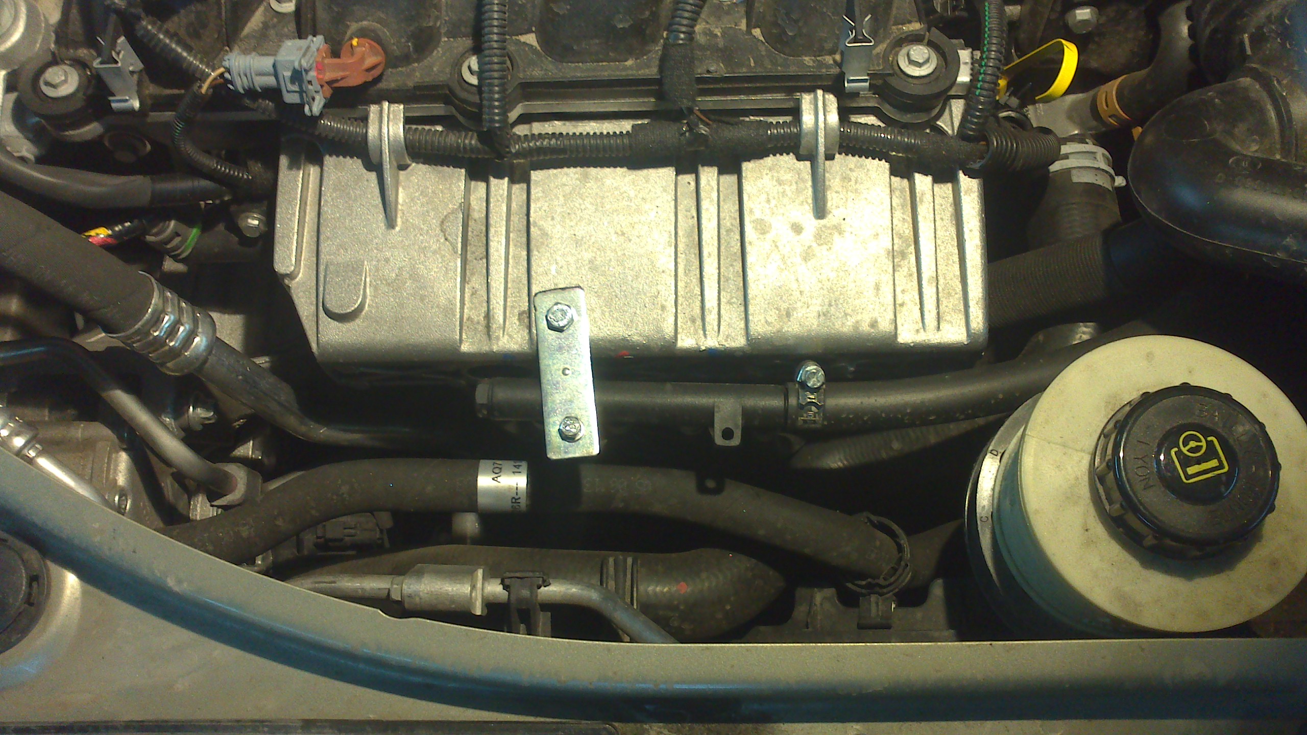

вот моя установка ГБО.
Утеплять после редуктора ? до фильтра паровой фазы и после фильтра до самих фарсунок ?
