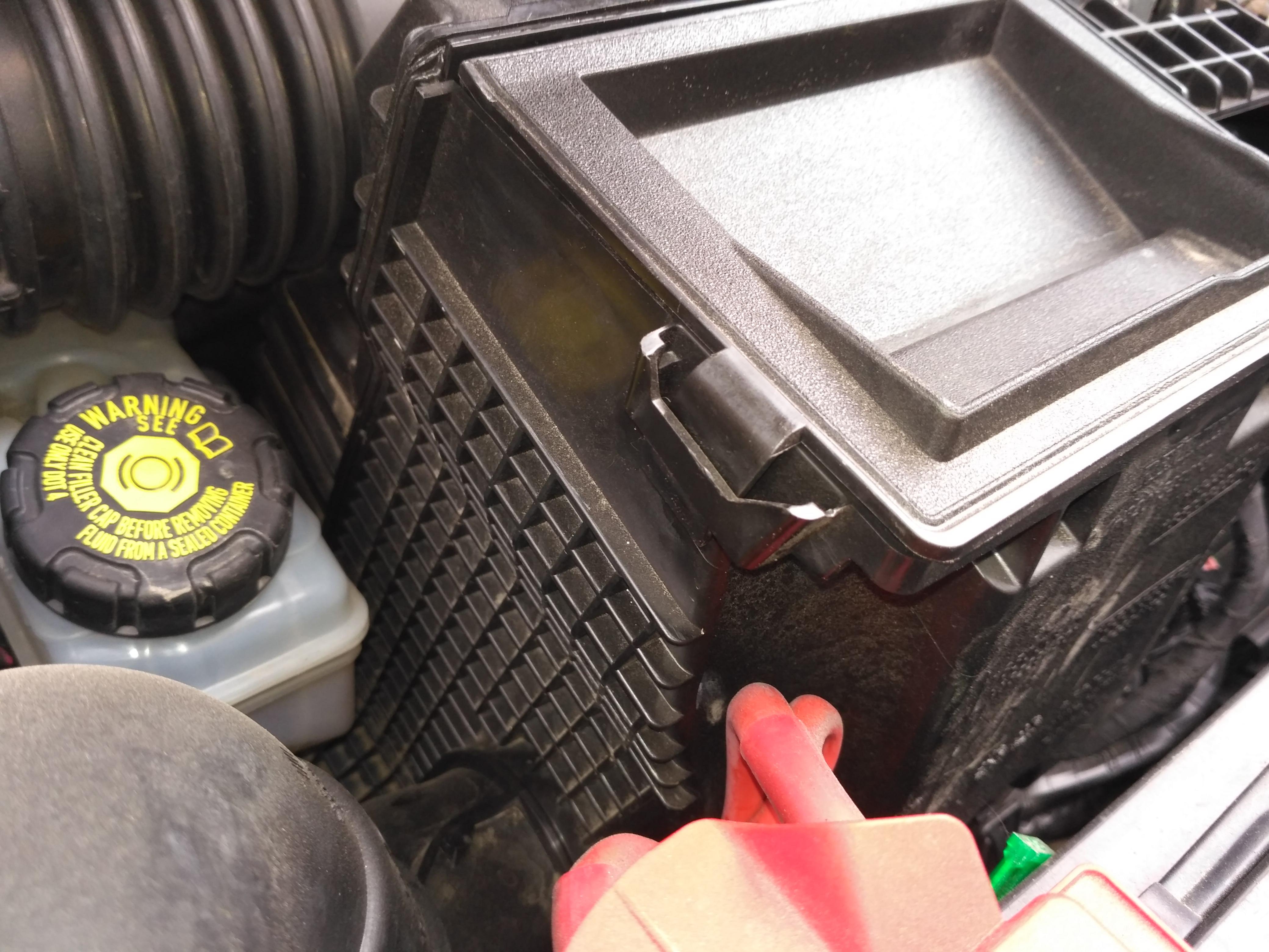

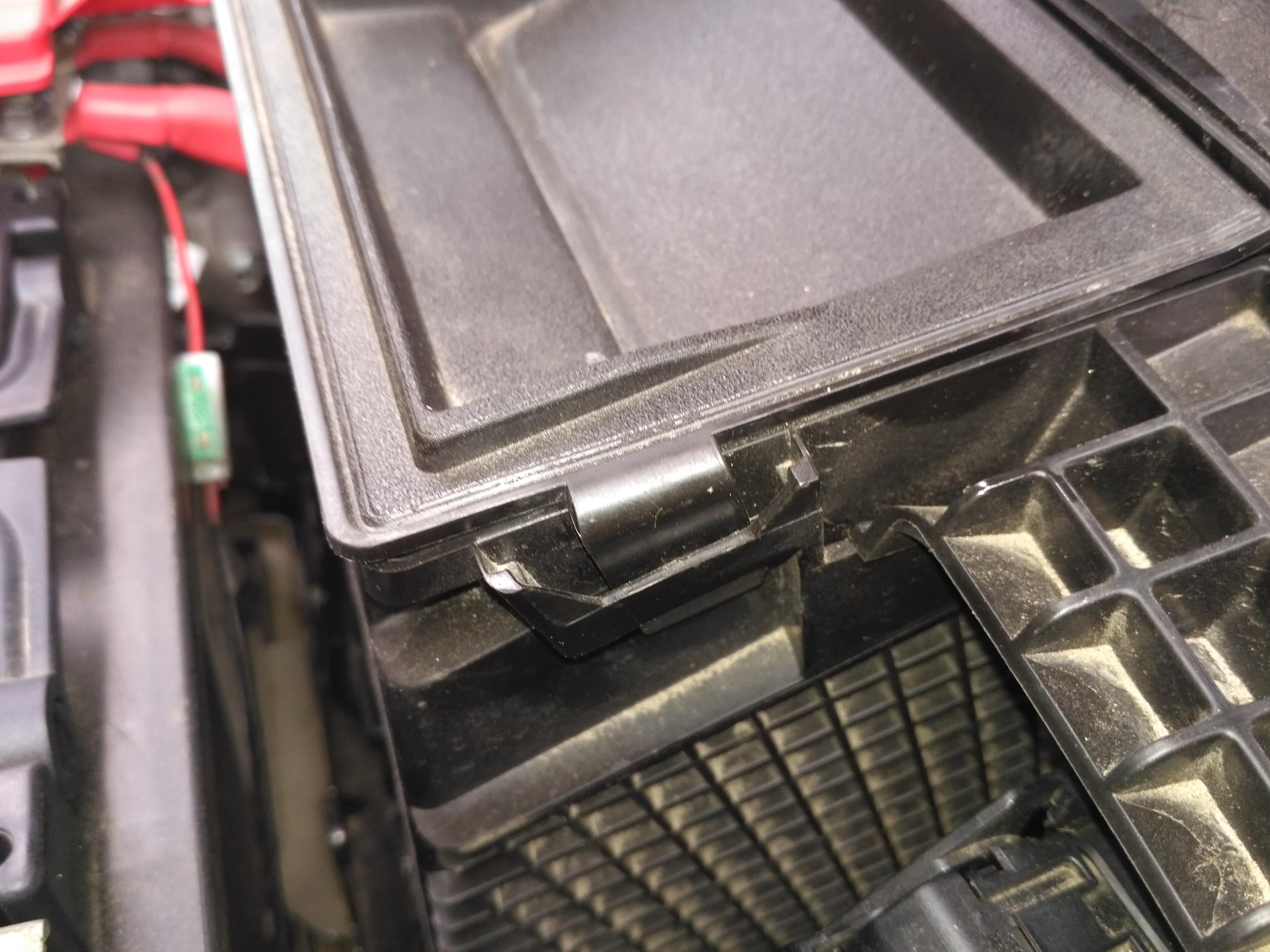

Подскажите тему где можно найти видео самостоятельной замены воздушного фильтра на двигателе на дастере (выпуск 2016г.) бензин 1.6.
Да там всё просто,отжимаете защелки и вытаскиваете фильтр в рамке на себя.

Re: Новый двигатель 1,6 мощностью 114л/с
Сообщение от Pomalenky
мылился сегодня. не получается отжать. что не так делаю?
Тоже жду видео изъятия фильтра. Сам пока не пробовал, но хачу.
Сообщение от Demonn41
Тоже жду видео изъятия фильтра. Сам пока не пробовал.
Вот,сегодня утром снял,по быстрому,у меня уже отжаты были защелки,потому,что снимать не удобно с телефоном.Нужно отжать две боковые защелки и вытягивать наверх рамку.Идёт тяжеловато,зацепится особо не за что.После отжатия , Я надавливал на усы защелок по направлению вверх
Ссылка на видео : https://youtu.be/r3hMjKHx5rQ В окне почему то не воспроизводится.
