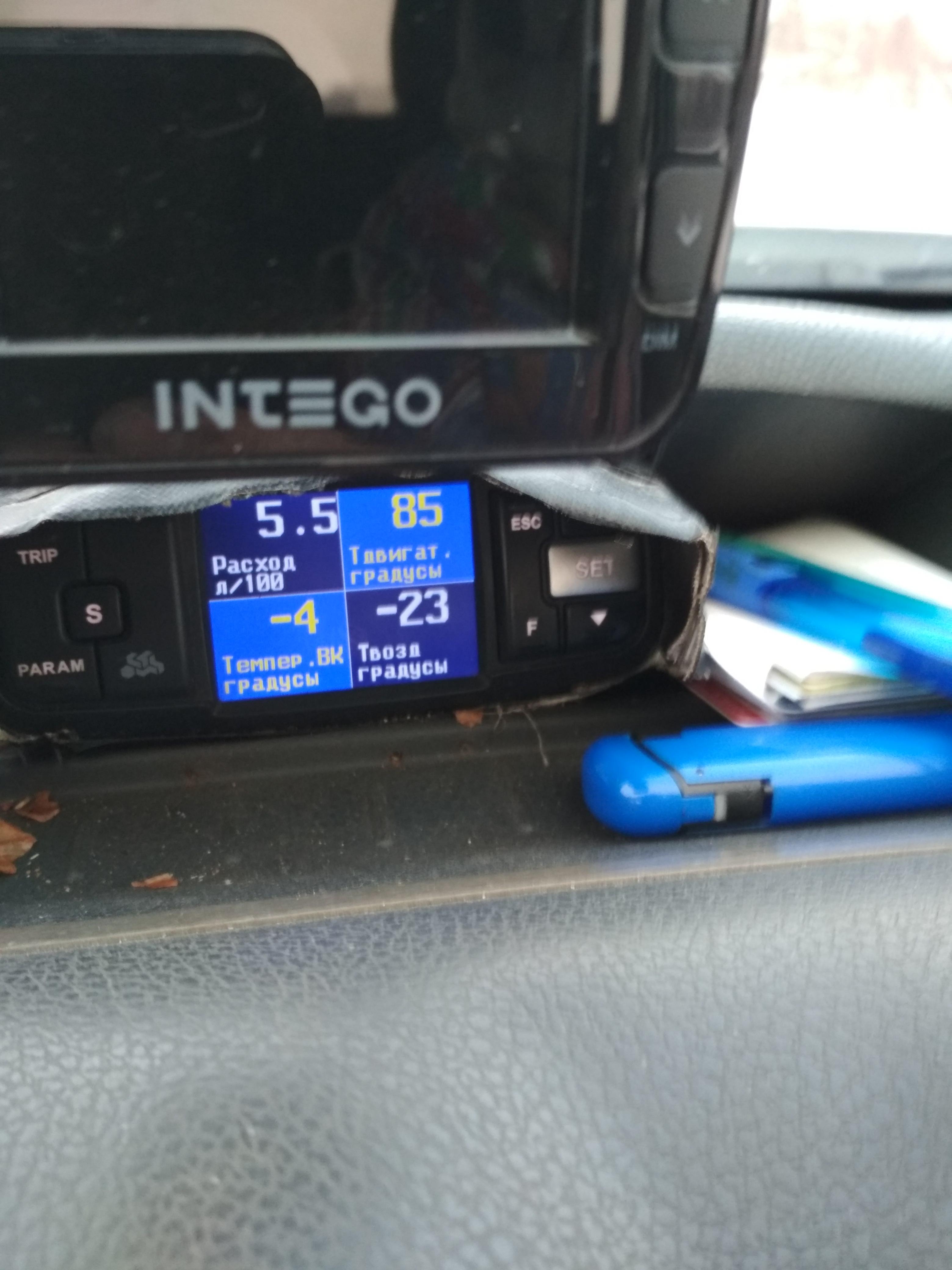

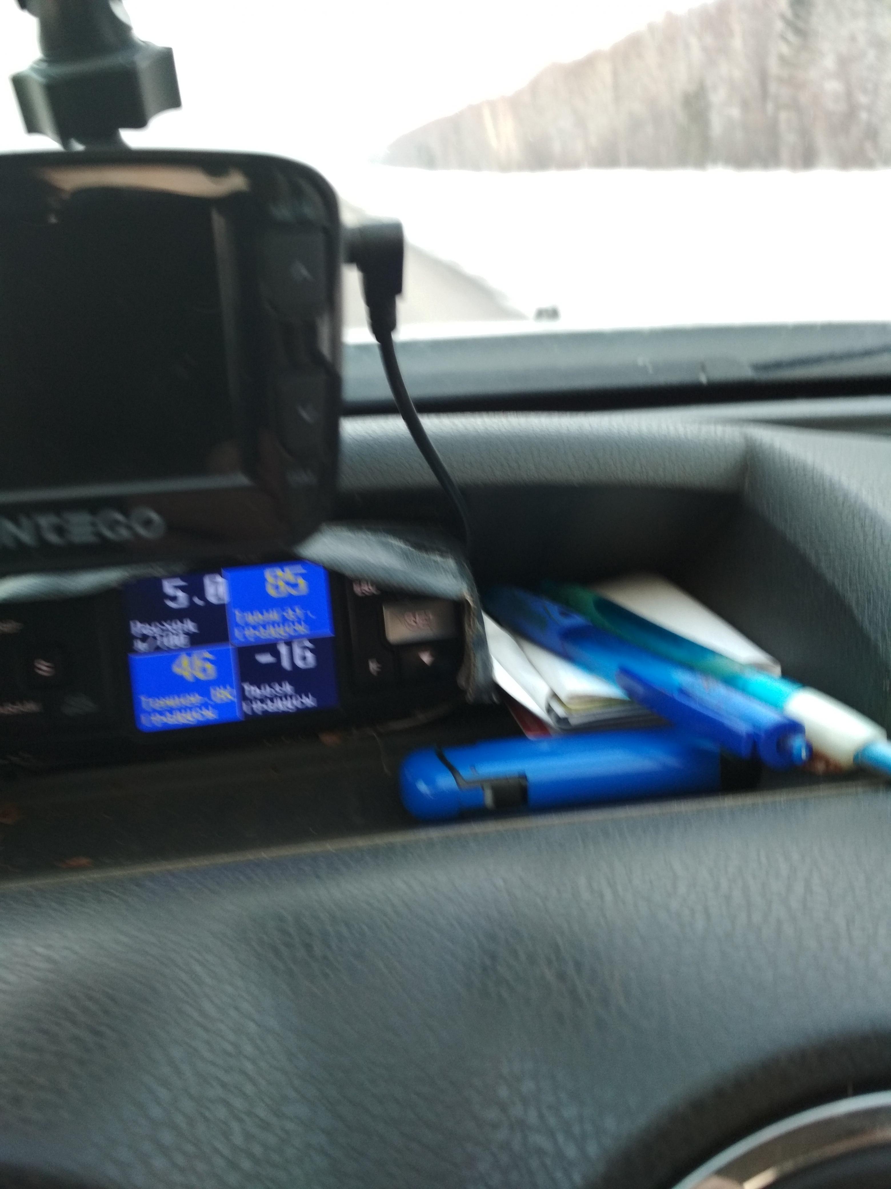

11.02.2018, 19:09
#13925
Регистрация: 04.11.2011
Сообщений: 2,277
: 2048
Был(а): 07 мар 2025 09:20
Имя: Николай
Адрес: Алтайский край.
Сообщение от borisss
При этом скорость образования рабочей смеси в дизельном двигателе зависит от ряда факторов, важнейшими из которых являются температура и плотность воздуха в камере сгорания, качество распыливания топлива при впрыске, испаряемость топлива.
Влияние температуры воздуха заключается в следующем:
Понижение температуры воздуха вызывает увеличение периода задержки воспламенения в результате замедления прогрева, .....................
Просто показания:
1 хорошо прогретый, около 150 км упаковано поролоном, закрыта "мордочка"., это где 16 град
2 на след день 1 ряд "упаковки" снят.
ВК температ. всасывающ. коллектор.
Это достигнуто только тем, что снят приёмный патрубок с воздухозаборника, я об этом писал и фотки выкладывал.
Дело было не в бобине ......
Последний раз редактировалось n_dum; 11.02.2018 в 19:33.
12.02.2018, 03:20
#13926
Регистрация: 01.10.2017
Сообщений: 176
Время онлайн: 1 нед. 3 ч. 36 мин. 11 сек.
: 249
Был(а): 29 ноя 2019 17:11
Адрес: Юго-запад Красноярского края
Автомобиль: RENAULT DUSTER
Сообщение от n_dum
и куда вы его подключили, просто с подкапотного теплый воздух забирает?
я правильно понял, когда на ВК температура выше (47 с), расход топлива получается чуть меньше - 5,3л против на ВК -4С расход 5,5л? Или это просто другой режим поездки?
DUSTER 2017, 1,5 dci (K9KR858), 109 лс, МКПП6, 4х4, Privilege
12.02.2018, 11:17

12.02.2018, 18:00
#13928
Сообщений: 2,277
: 2048
Имя: Николай
Сообщение от serg_vrn
К исходу пятой зимы у меня начали появляться 4 деления на температурном датчике  До этого границей появления была нулевая температура. Сегодня минус 12 и спустя километров этак 10 езды по городу от оно. Антифриз в норме. Радиатор как был холодный, ну или почти холодный, причем если заглушить и сразу завести, то 4 деления тут же сменятся на 2. Чудеса электроники или чуть подвинулся термостат с температурой начала открытия?
Во первых там полоски в режиме (примерно, не точно !!!) 2-я полоска (условно !!!) включается от 20 до 50 град. В какой-то ноте было. Ну а реально 93-94 град ТОЖ, а 4 полоски показывает конкретно ! Живут датчик и полоски своей жизнью.
Вообще пора антифриз менять, подизносился.
12.02.2018, 18:33
#13929
Сообщений: 2,277
: 2048
Имя: Николай
Сообщение от Сергей2017
Никуда не подключал, мультитроникс в разъём в бардачке., снимает показания с датчиков.
Расход на это не обращайте внимание чуть надавишь на педаль и др. показания. на ходу снимал. Ну и температура ВК тоже не совсем так, плавает, т.е. всё равно выдувается тёплый.
С подключеным всасыв. патрубком температура на всасе в мороз примерно на 7-9 град. выше чем на улице, это точно, но на трассе, остановишься, сразу поднимается. Короче говоря, там много ситуаций, надо видеть.
Мультик хорошая штука. Есть и просто типа колодки и там через блютуз на смартфон ( МРС-800), смотри сайт мультитроникс, не реклама, но свечи накаливания показало и летом, в зиму заменил.
