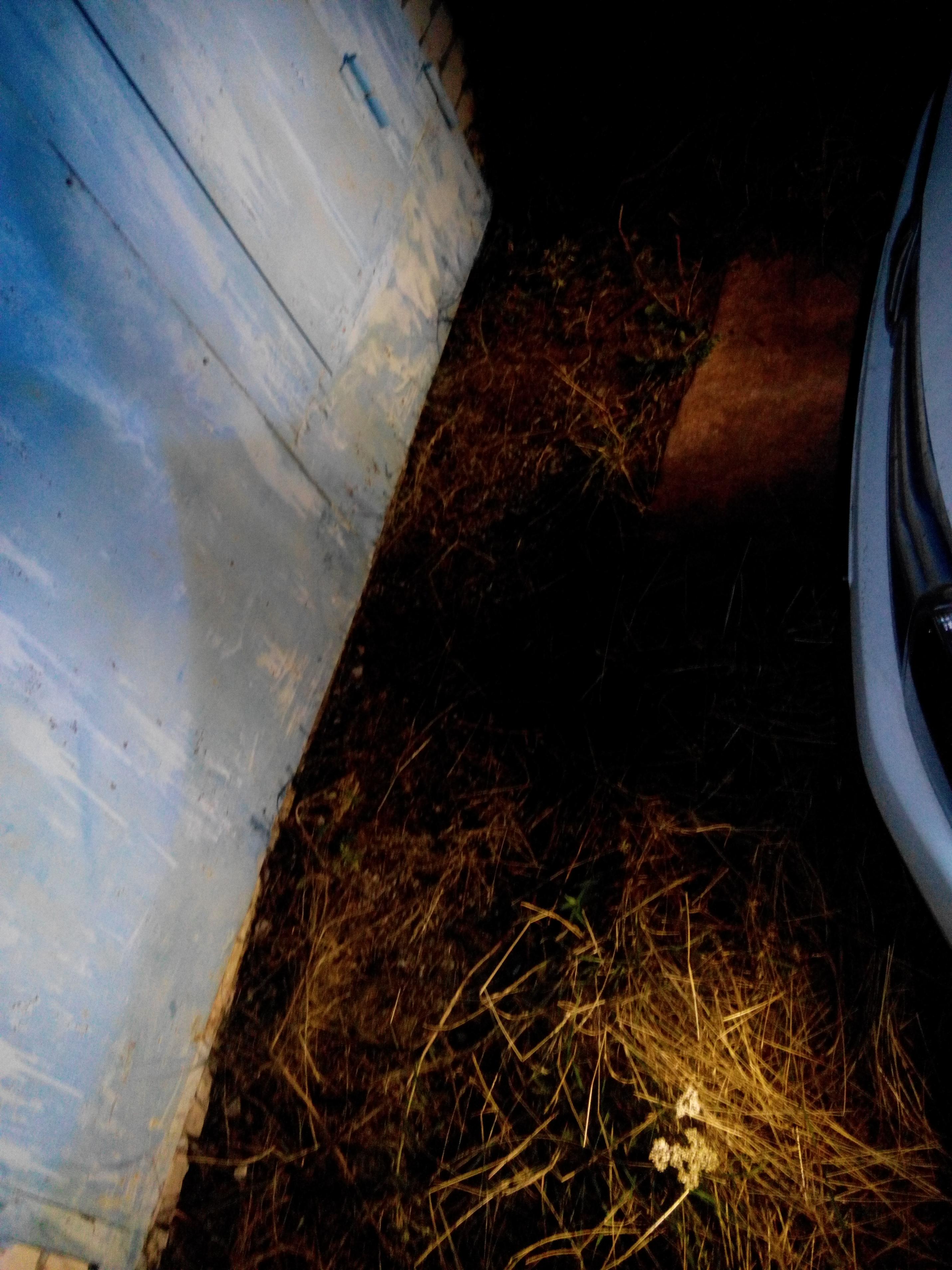

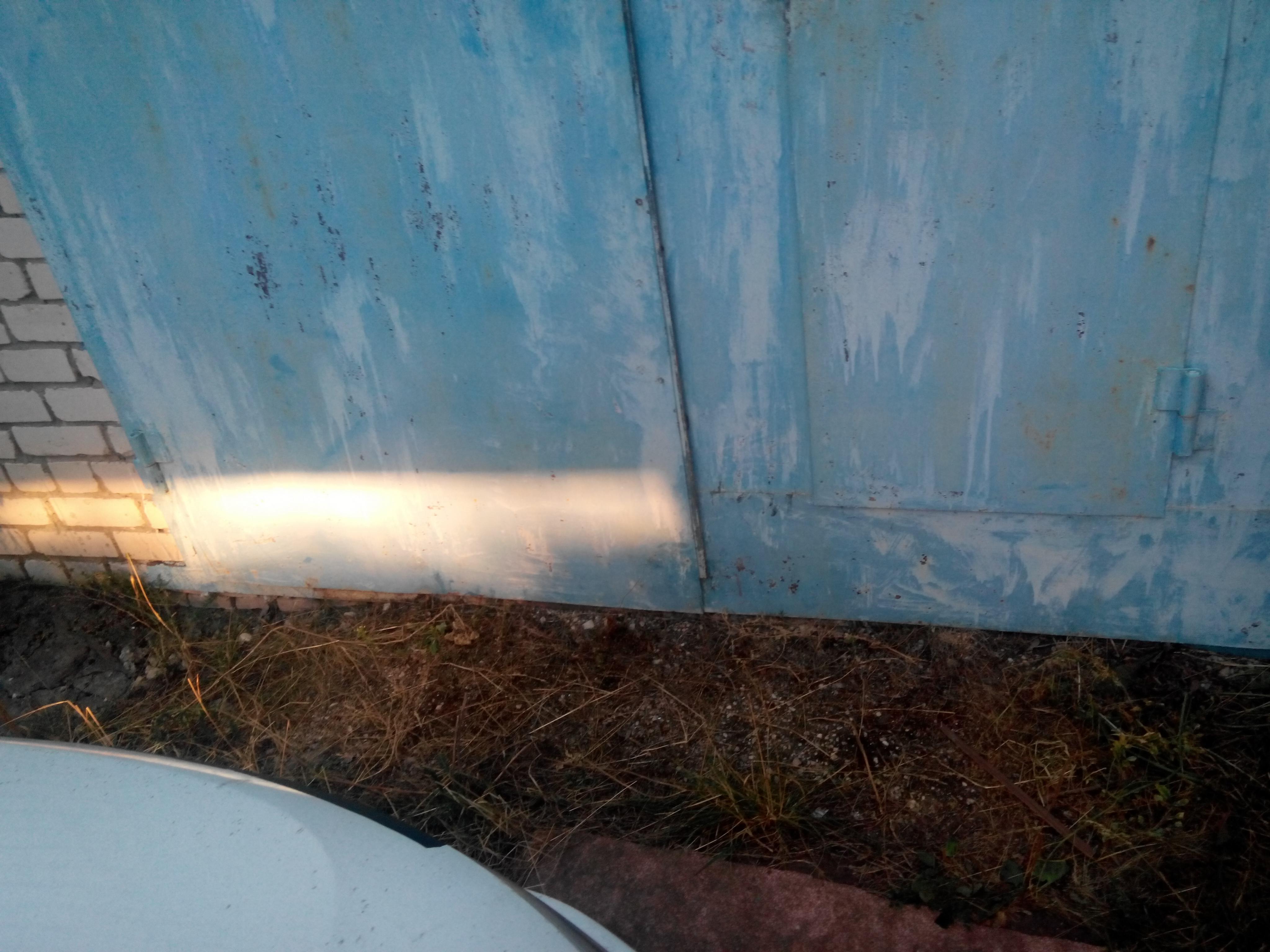

Andrey49
Valsers
, нет фото светотеневой границы? Должна быть видна даже в сумерках на ровной светлой стене. Тогда много вопросов отпадет.
Нет там её как класса!
Посмотри по ссылка что я давал выше там в видео видно как это омно светит!
Вот нашел фото - справа галогенка, а слева светодиодное авно
Что бы не было вопросов вот с двумя галогенками

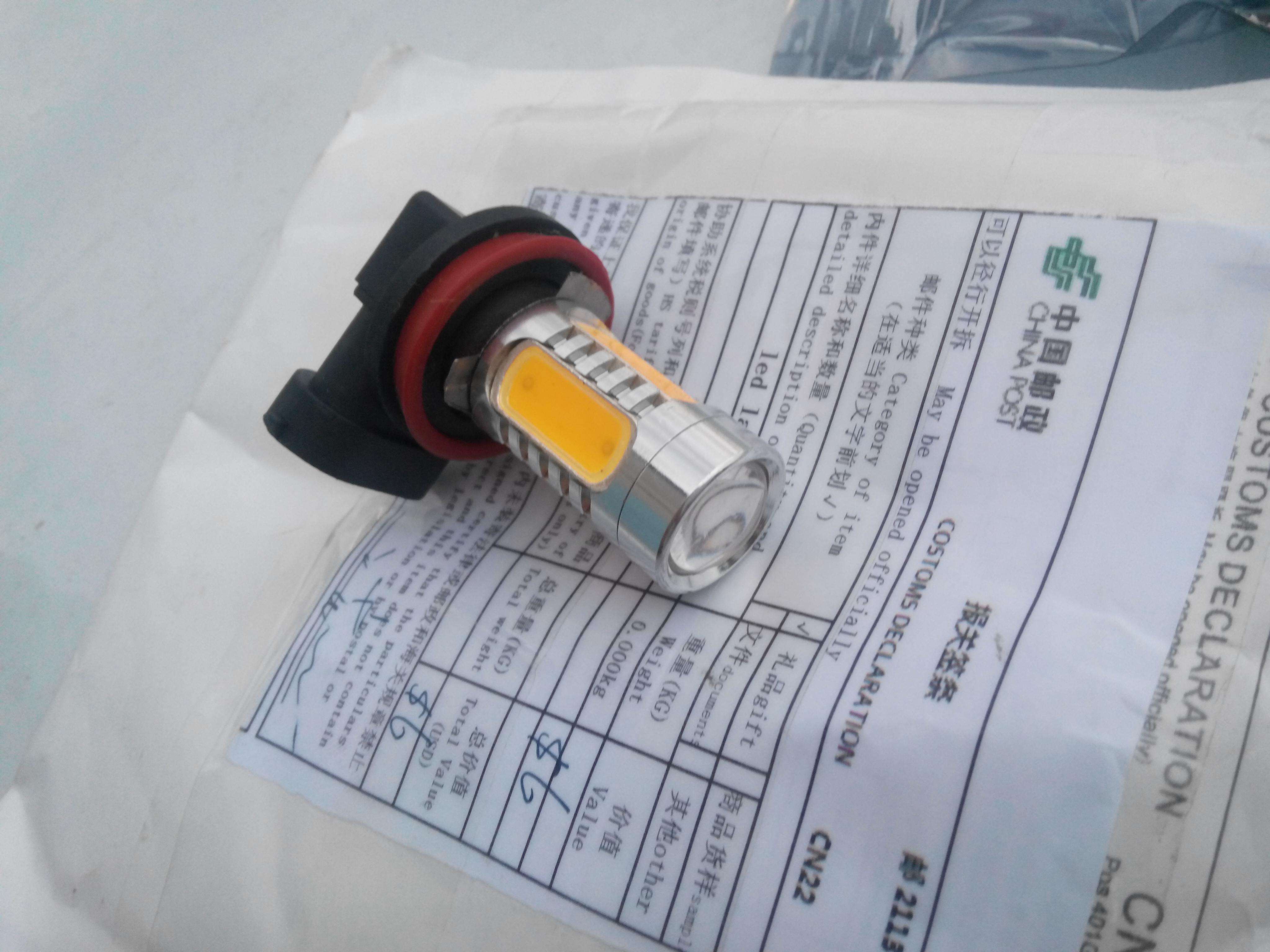

Привет. Делюсь опытом. Поставил себе такие (см фото), свет теплый белый использую как ДХО, световой поток не такой контурный ( я бы сказал ваще нет, см. фото) , но на 15м. световое пятно ярче чем у штатных.

Марго_
Насколько я понимаю это не ДХО, а просто светодиоды в противотуманках. Во всяком случае по второй фотографии. А значит скорее всего будете включать в темное время суток.
1.3.29.1. Дневные ходовые огни, если таковые установлены, должны включаться автоматически, когда выключатель зажигания находится в таком положении, которое не исключает возможность работы двигателя. Дневные ходовые огни должны выключаться автоматически при включении фар, за исключением тех случаев, когда мигание фар применяется для подачи кратковременных предупреждающих световых сигналов.

Марго_
Ездил я с такими "лампочками" -
http://www.dusterclubs.ru/vb/showthr...019#post341019
Затем поменял их на такие
Тут их сравнение:
1.
http://www.dusterclubs.ru/vb/showthr...243#post503243
2.
http://www.dusterclubs.ru/vb/showthr...820#post503820
3.
http://www.dusterclubs.ru/vb/showthr...582#post506582
В левой ПТФ "лампочка" как у Вас

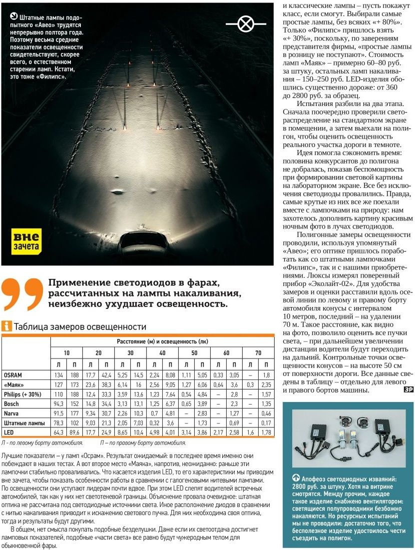

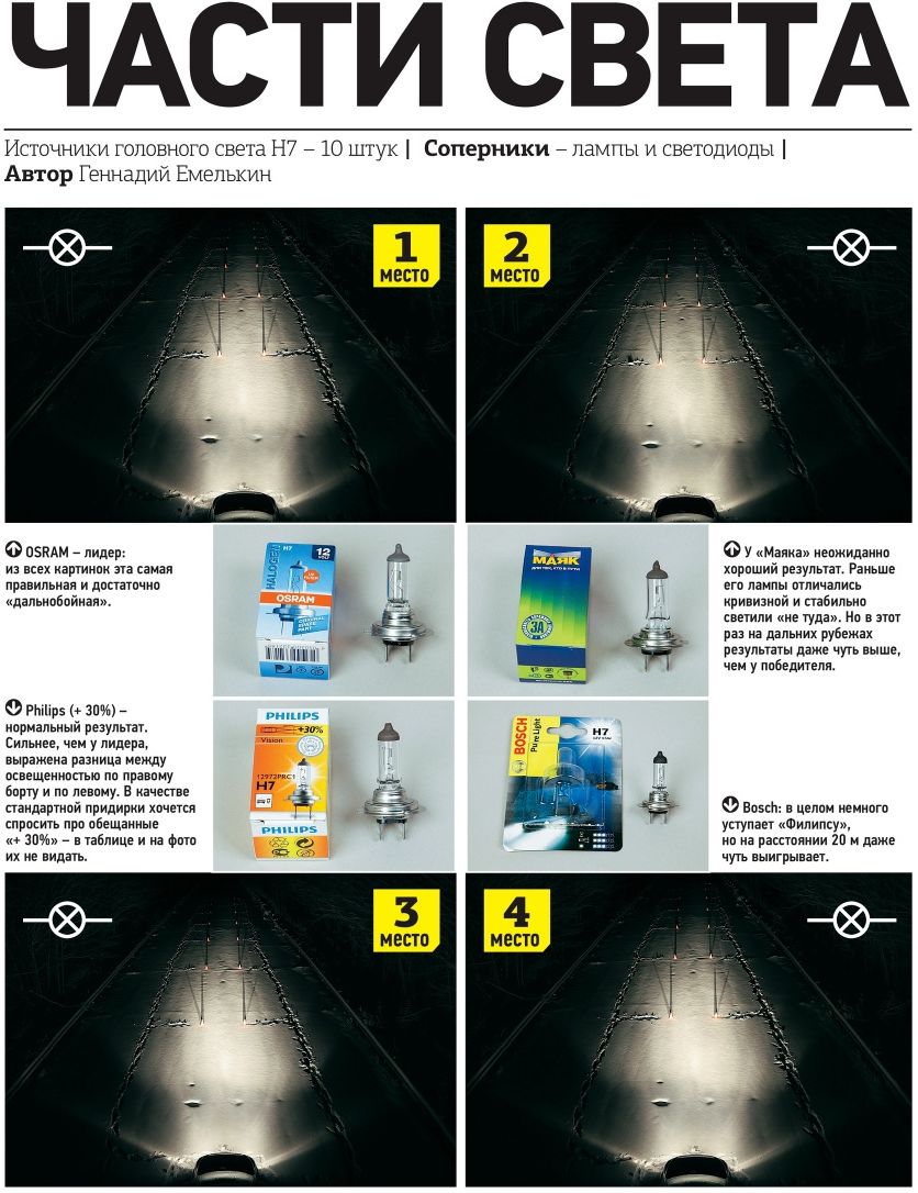

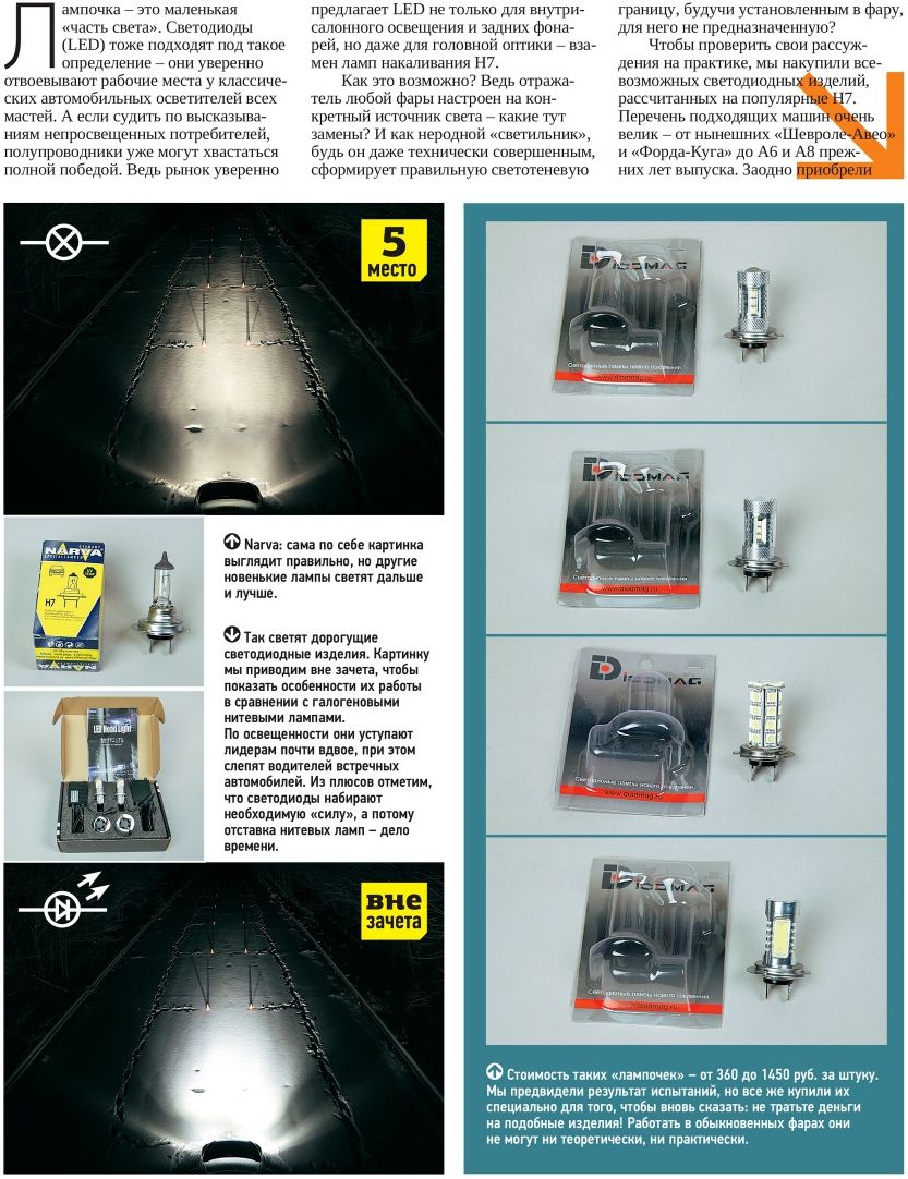

Февральский тест "За рулем"
