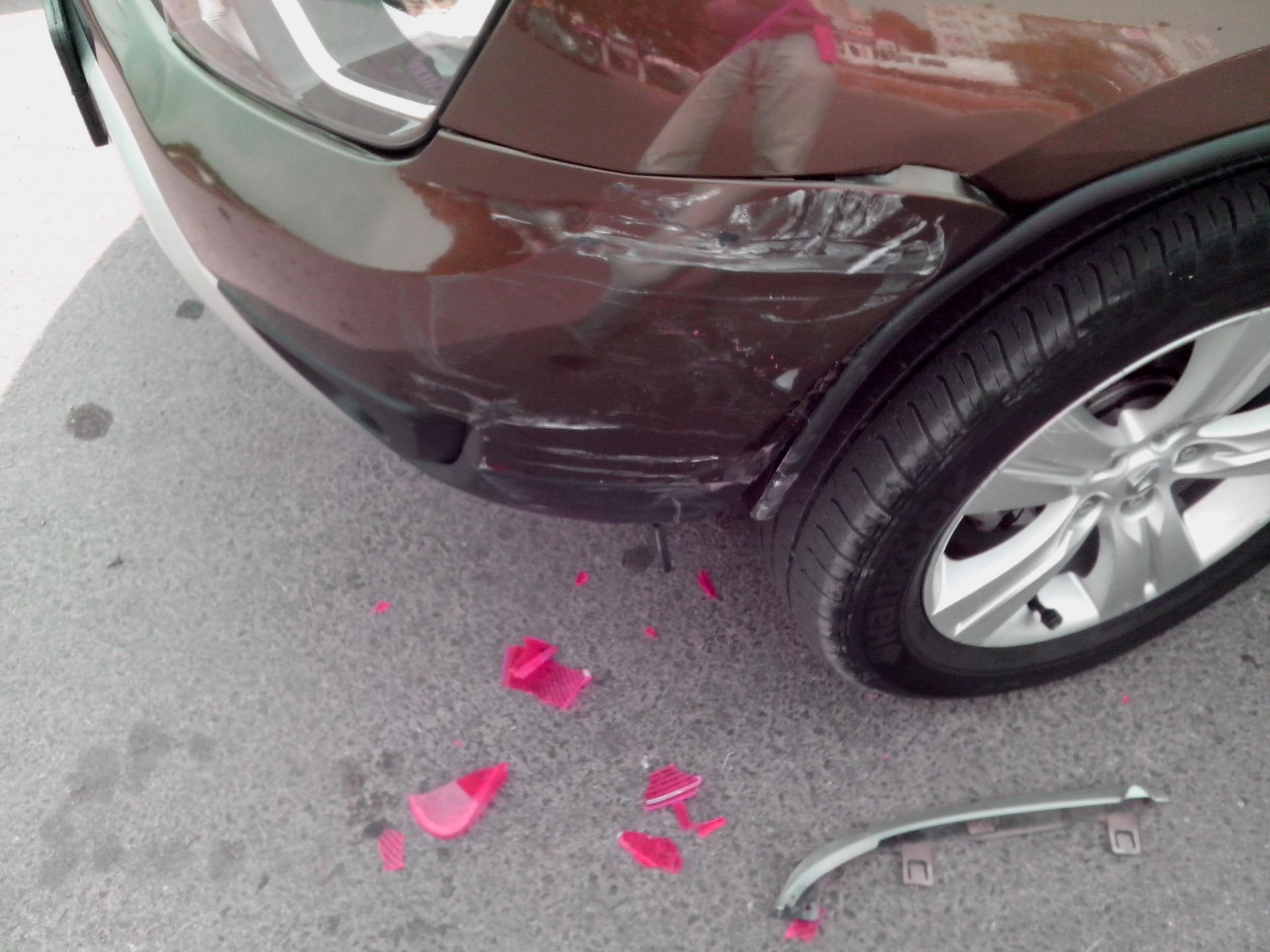

Доброго времени суток, подскажите меняеться ли сам корректор фар на фарах в рено дастер?
Проблема такая, кручу коректор в салоне регулируеться лишь одна фара, тросики целы,было дтп может после него что то поломалось в самом корректоре!?

Сообщение от Олег08.кз
слетел тросик с корректора.
