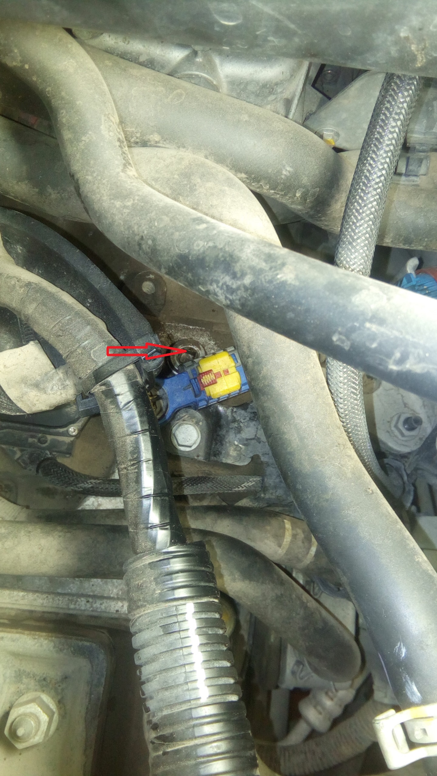

Добрый день у кого есть фото заливной пробки АКПП? нигде не могу найти.

Ее трудно сфотографировать, она глубоко и закрыта тягой. Проще найти тягу - такая штука как бы с гофрой. Под ней пробка.

Сообщение от kazmadan
Смотри внимательно....

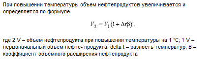

Температурный коэффициент объёмного расширения нефтепродуктов для плотностей в диапазоне 084-0,86 г/см3: ~0,00083.
Зная как посчитать:
Посчитаем...
При разнице температур 40оС V=7*(1+40*0.00083)= 7,2324 л, т.е. То есть масло увеличится в объеме на 232,4 миллилитра...(7,2324-7,00)
И это при разности температур в 40 градусов!
И никаких 1-1.5 литра....
Всего стакан!
Истина оказалась рядом но ошибка в 4-6 раз
Источник https://www.oil-club.ru/forum/topic/...osov/?page=228
