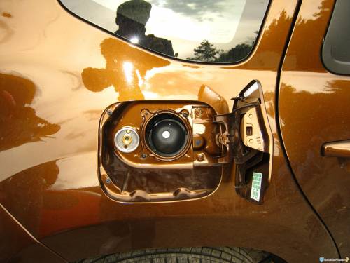

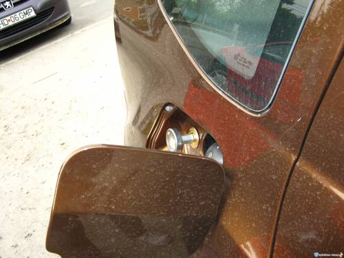

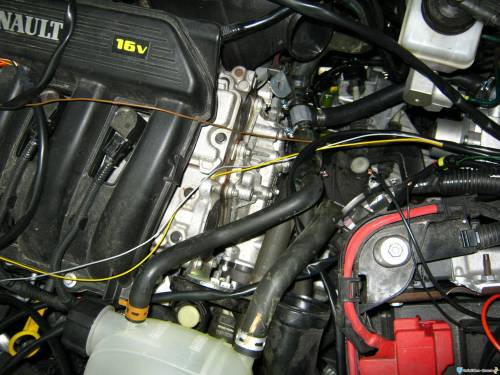

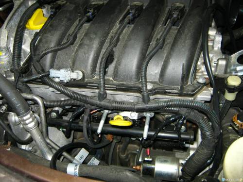

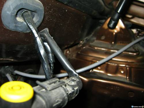

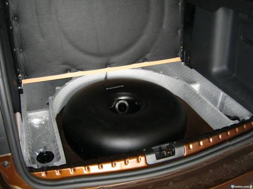

Установвка ГБО в фотографиях.

А на сколько литров балон и что за ГБО?

так вот зачем лючек бензобака сделан таким большим..

По умолчанию Re: Бензин плюс газ
А там всё из-за больших задних крыльев,по другому там ни как не сделаешь.

а какой расход газа

2Найк-спасибо за фотки.Если есть инфа по размеру\емкости баллона-поделись,плиз.

Вот из-за такого баллона , я и хочу "вешалку" для запаски.
Найк, это чей и по чём?

а чё балон под запаску плохо там ещё мелочь всякую можно положить

Ты не понял. Запаску на вешалку, а на её место баллон.
