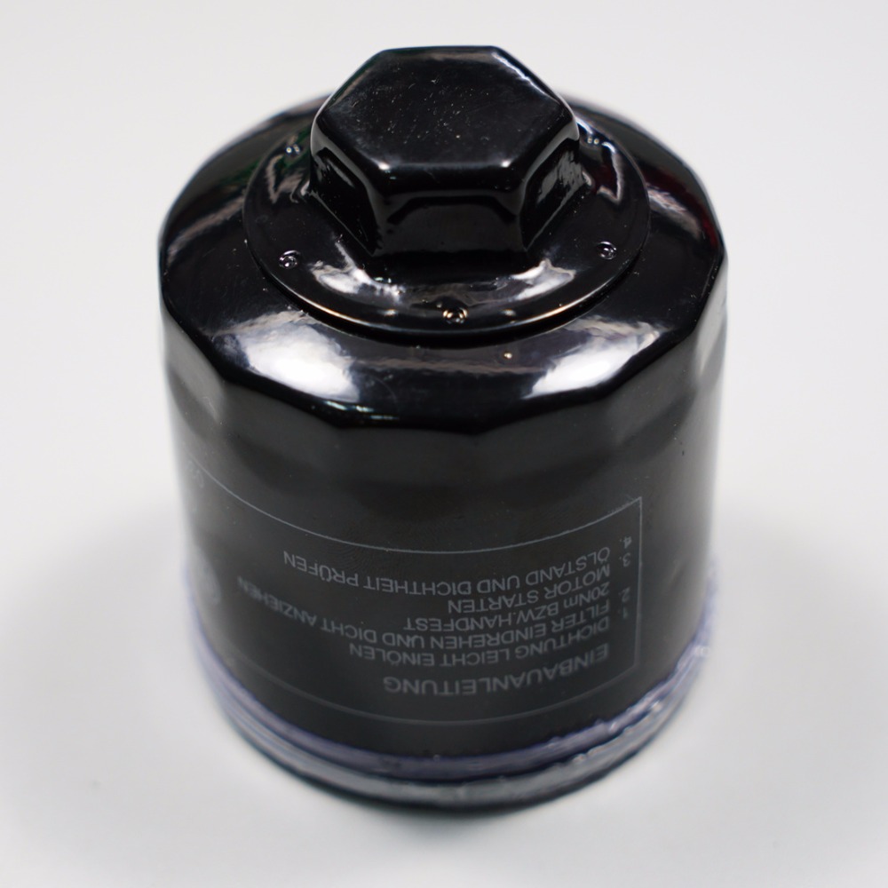

Я конечно не знаю, но фильтры с такой гайкой никто не пробовал ставить? Ставлю жене на Шкоду (мало места вокруг фильтра), никогда проблем с откручиванием небыло. И не нужны съёмники.

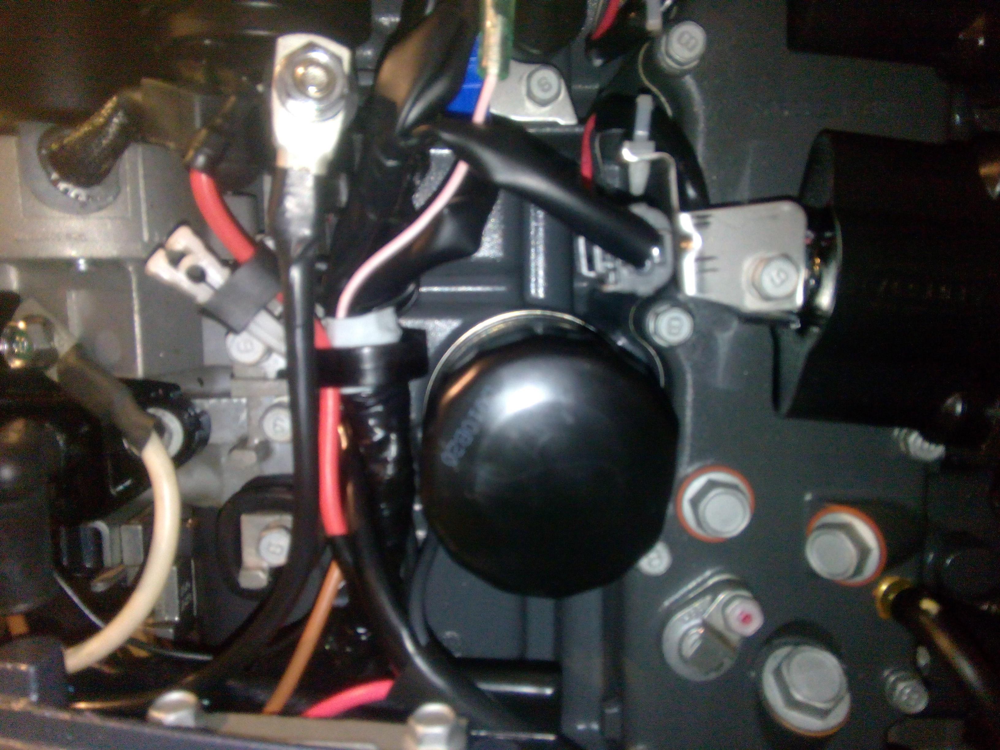

Да мнеж не на рено( я ТО у дилеров прохожу и после гарантии тоже),мне на мотор лодочный, не могу открутить ямаховский фильтр.Ямаха фильтр 1500-1700р,хонда-300р,ман и вик 200р, у всех диаметры разные,чашек не напасешься.

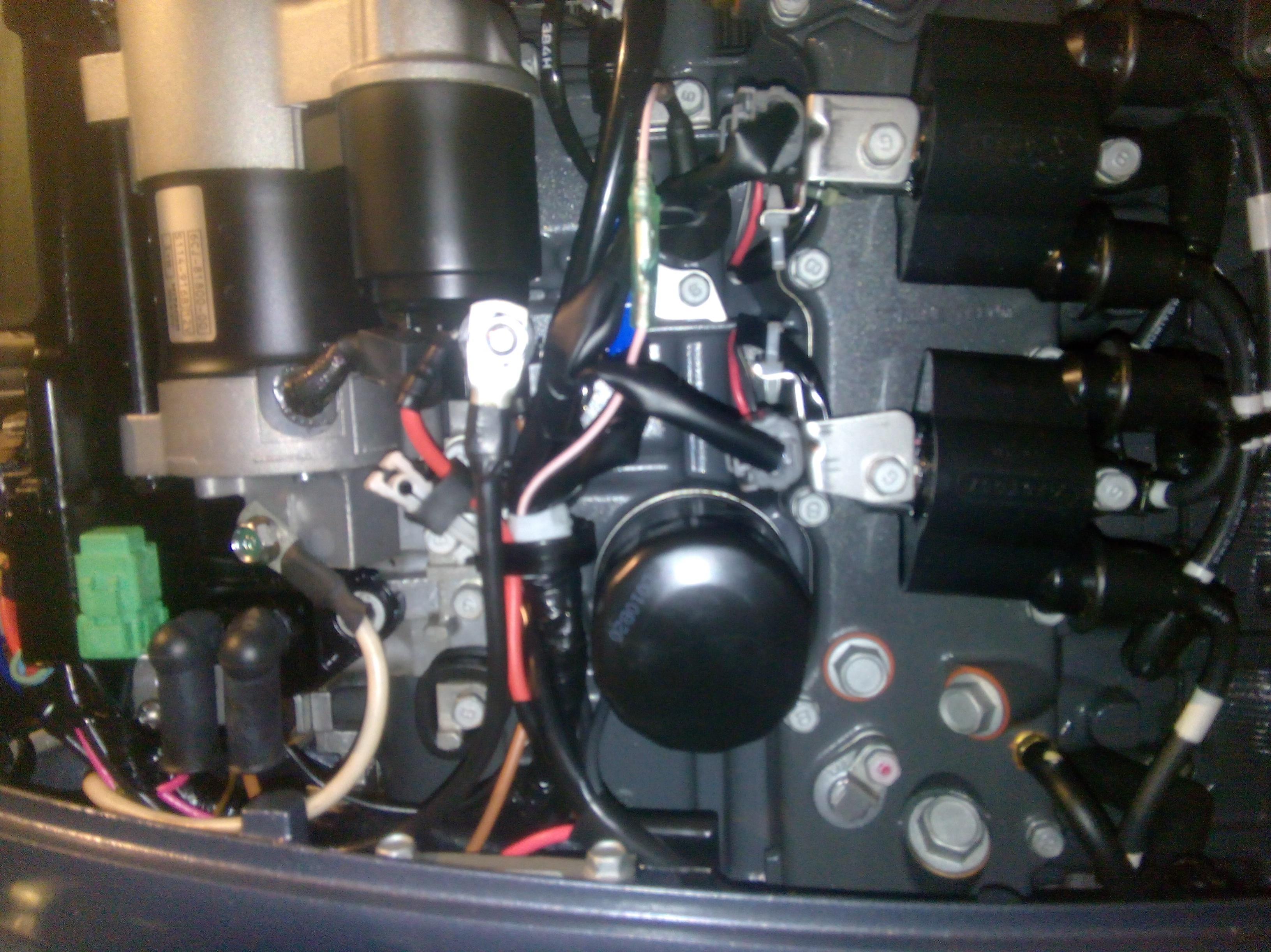

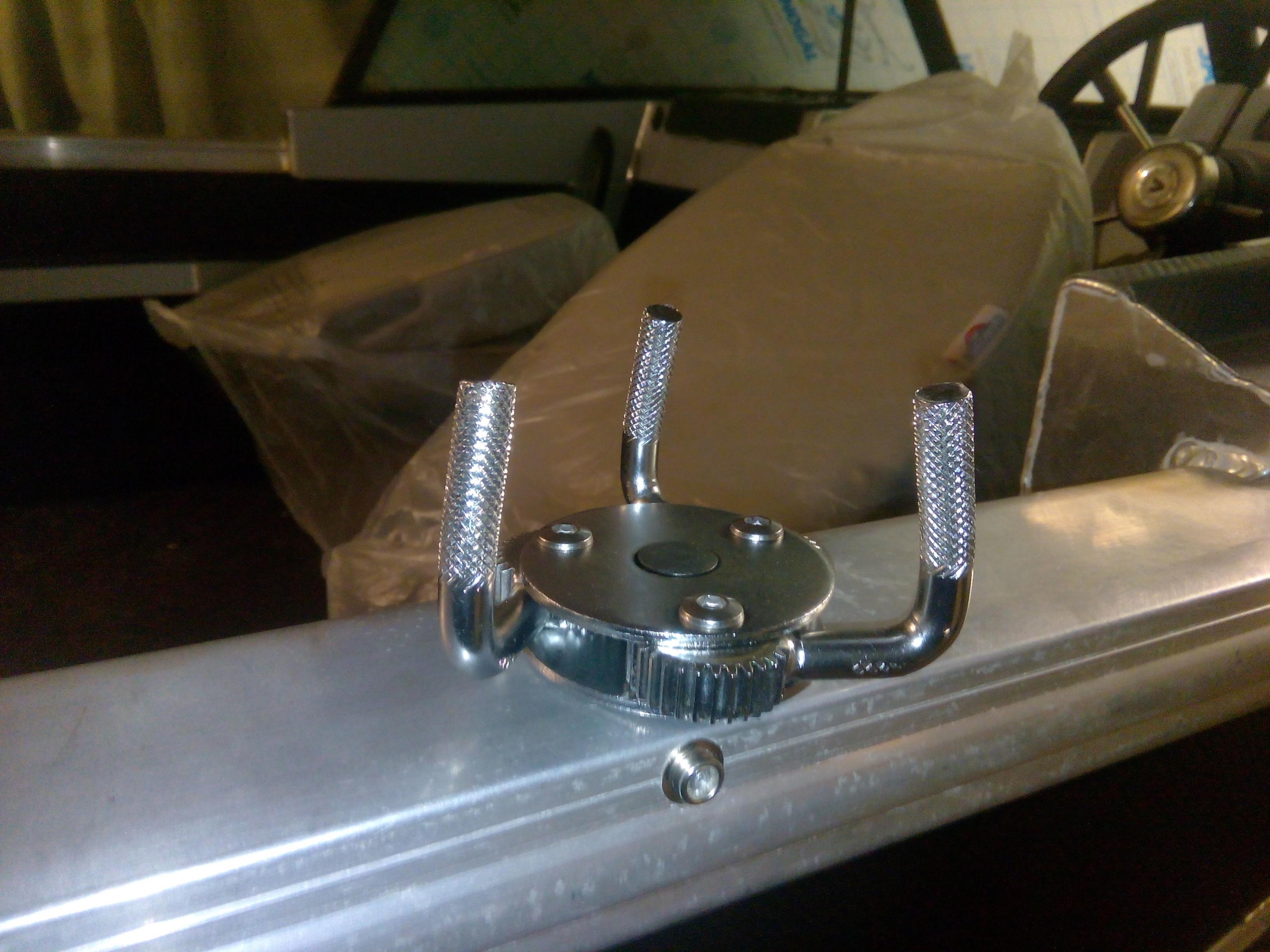

Други, спасибо за совет, очень помогли.Открутил на
Купил крабик,велик сцукко, а ценник то 400р
Цепной прокручивает и мнет( в прокат брал), газовый просто мнет и 0 результата.
Клещи покупать не увидел смысла, они почти все от 70 мм, а у меня меньше.
Подлезти сложно
Вот помятый
Кажется на фото ноу проблем, на самом деле фильтр утоплен в блок с одной стороны, с другой провода, выступает около 0,5- 1см ребрами
В общем подогнул ( просто согнул в тисках) ножки крабика и  вуаля,
сдернул, фильтр помял конечно но без дыр, закручен был до такой степени,что со скрежетом пошел( думал что оторвал корпус фильтра от основания)
Всем спс еще раз, краб рулит
