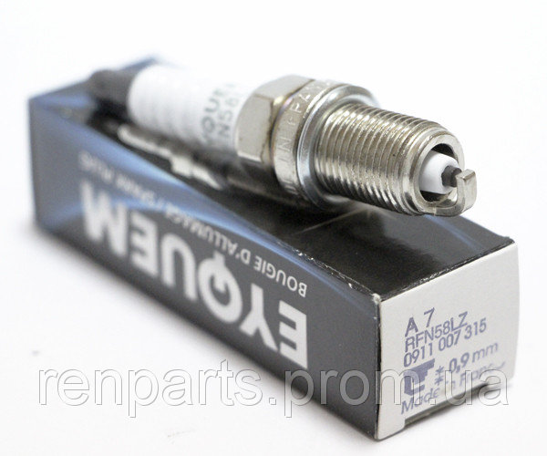

Согласно каталогу фирмы EYQUEM http://www.eyquem.com/en/autos/dacia/dacia-duster/ на Дастер 1.6 (К4М) устанавливаются свечи:
1.RFN 58 LZ, 1-контактные
2.RFC 58 LZ2E, 2-контактные
3.RFN 58 LZ3A, 3+1-контактные (артикул 5960.J9 )
Срок замены-60 000км

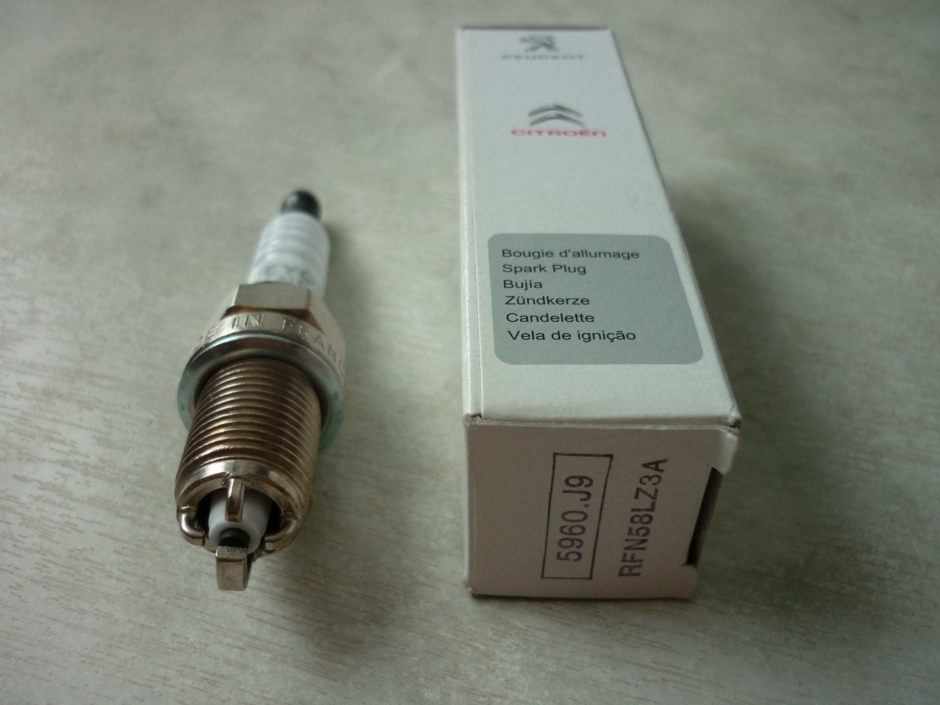

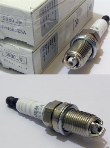

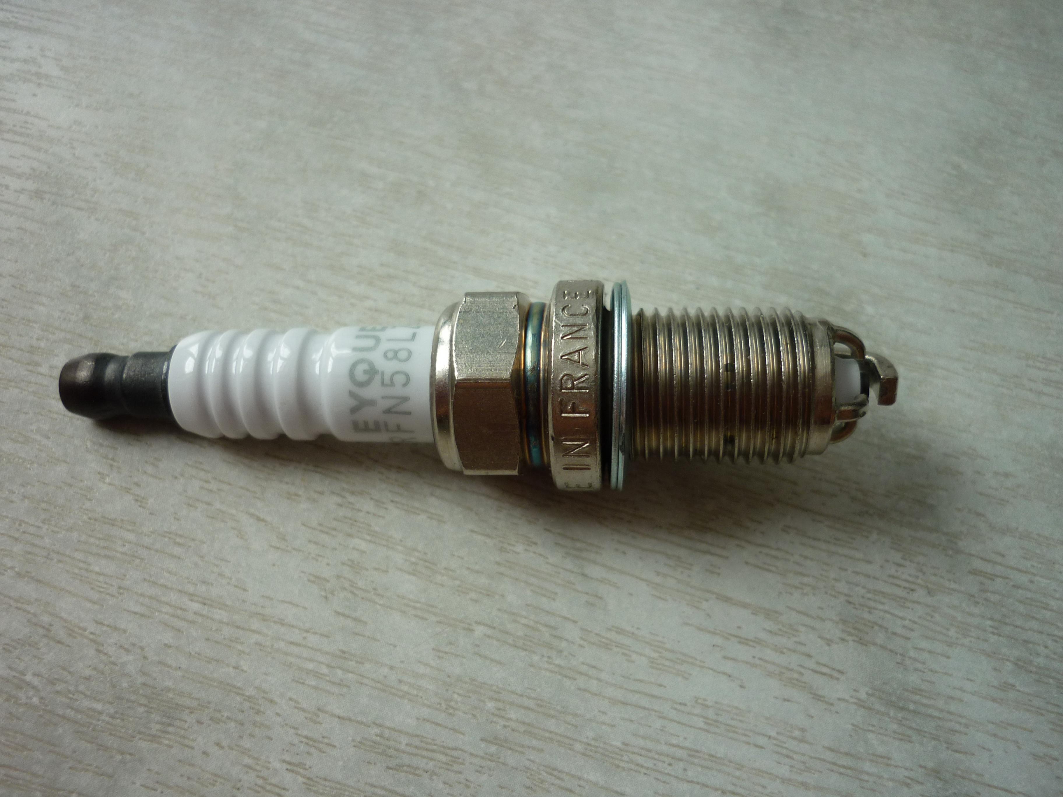

Прикупил свечи Eyquem RFN 58 LZ3A(3+1-контактные),made in France,рекомендованы производителем для DACIA DUSTER 1.6 16V.
Позиционируются как улучшенный запуск при низких температурах,увеличенный срок службы-60 000км.
http://www.eyquem.com/fr/autos/dacia/dacia-duster/
Ими с завода комплектуются машины Peugeot, Citroën.

Да это всё лапша маркетинговая. Они и 5+ электродов налепят , лишь бы цену увеличить. Скока стоят ? Небось рублей под 400 ? А улучшеный запуск при низких - это хороший аккум и масло, а всё остальное как собаке пятая нога... И на одноконтактных все запускается зашибенно!
