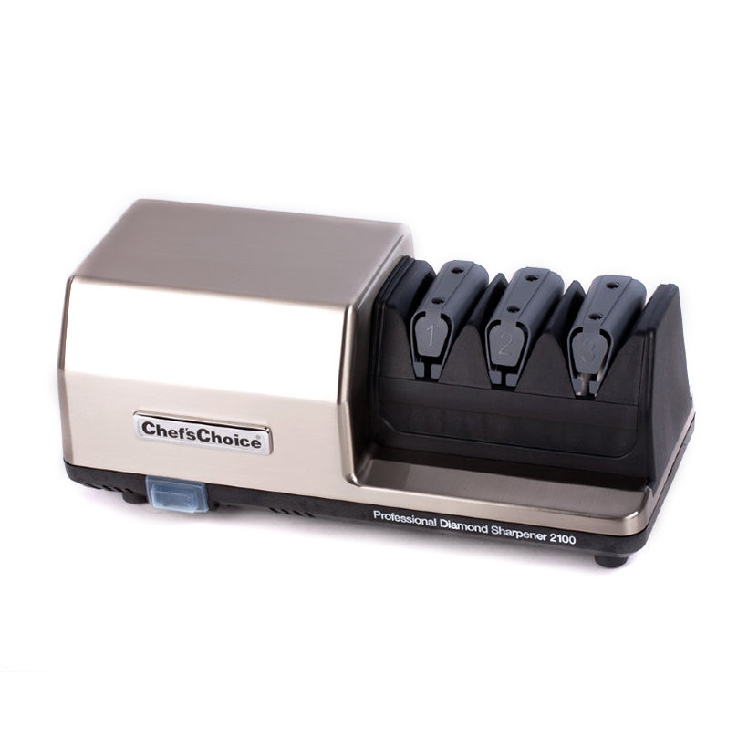

Сообщение от briancev
А кто что скажет про электрические точилки, действительно ли они настолько круты сколько за них просят или же это очередной развод лохов.
У меня практически такая, как на первом снимке Чиф Чойс. Модель более страя, с другим номером, я ее лет пять назад заказывал из штатов, когда доллар был дешевый.
Я с удовольствием и быстро точу на ней кухонники. Дорогих элитных японцев на кухне нет, в основном испанские Аркосы (и дпростенькие Хенкельсы, не которые "два брата-акробата", а "один брат", их удешевленная серия, производимая в Китае). Получается быстро, качество не идеальное, но удобоваримое. Комфортно. Приезжаю к маме, за полчаса перетачиваю кучу ее ножиков, и те, что сиделка, работающая с отцом, приносит.
Те ножи, что ценю, точу руками.

Re: Острые ножи
Т.е. как и сказано в описании ничего экстраординарного, просто профессиональная точилка для заточки ножей в промышленных масштабах. А про третью что думаете (которая с наждачной бумагой) та вроде больше подходит для доводки коллекционных ножей.

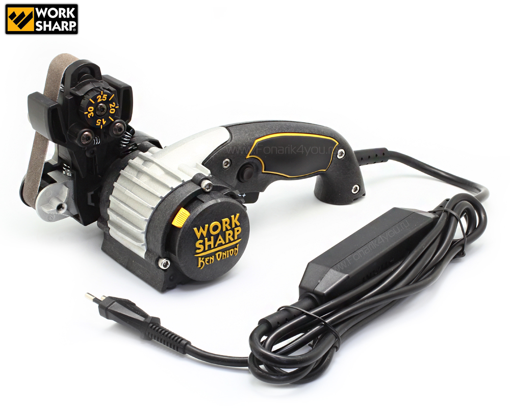

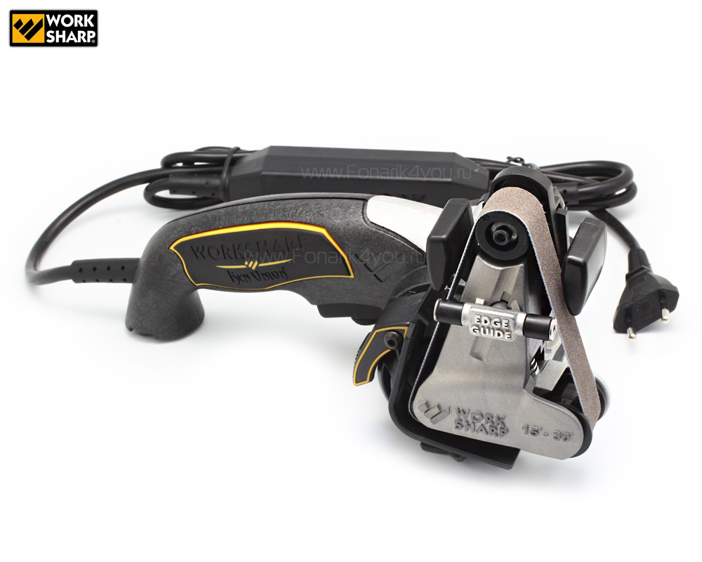

Думаю, так. У меня, поглядел, все ж попроще модель, но принцип тот же. Там угол заточки не поменяешь, сказано 20 градусов, значит 20!! И толстый в обухе клинок в щель может просто не пролезть. Щель формируется жесткой стенкой корпуса и гибкой V-образной пластмассовой вкладкой. Но сильно внутрь пластмассовая вкладка прокнуться не может, и клинок просто не пропихнуть (если это не изящный кухонник, а что-то "крепкое и солидное").
Последнее устройство выглядит на порядок более интересным, но я никогда с таким не имел дела, прокомментировать не могу. Поварам на кухне оно менее удобно было бы, это очевидно. А порукодельничать - на первый взгляд вполне интересно.

Re: Острые ножи
Которая на второй картинке, с шайбой, там угол заточки можно изменить. Еще хотел спросить в таких точилках абразивный элемент в случае износа можно менять или он там на весь срок службы.
Замена вроде вообще не предусмотрена инструкцией Чиф Чойса. Алмазный диск - один, не меняется. "Полировальное" колечко у меня типа керамическое, в инструкции предусмотрена возможность "ободрать наружный слой". Типа, когда он засаливается и перестает точить вообще, выполните действия а-б-в, дерните рычажок, включите мотор и изнутри к диску прижимается "обдиралка", которая снимет наружный слой камешка. "Не делайте этого часто, а то от камешка быстро ничего не останется" (с).
Видимо предполагается, что на пару-тройку лет хватит в любом случае, дома и на десять лет, а там и пора выкидывать устройство придет.
Про среднюю точилку ничего не знаю.
