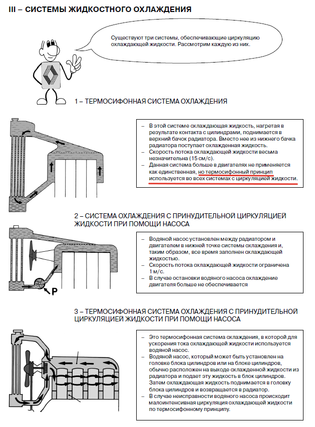

Re: Вентилятор охлаждения не выключается
Jery
Понты, господа французы...
1 – ТЕРМОСИФОННАЯ СИСТЕМА ОХЛАЖДЕНИЯ
– В этой системе охлаждающая жидкость, нагретая в
результате контакта с цилиндрами, поднимается в
верхний бачок радиатора. Вместо нее из нижнего бачка
радиатора поступает охлажденная жидкость.
– Скорость потока охлаждающей жидкости весьма
незначительна (15 см/с).
– Данная система больше в двигателях не применяется
как единственная,
но термосифонный принцип
используется во всех системах с циркуляцией жидкости.
2 – СИСТЕМА ОХЛАЖДЕНИЯ С ПРИНУДИТЕЛЬНОЙ ЦИРКУЛЯЦИЕЙ
ЖИДКОСТИ ПРИ ПОМОЩИ НАСОСА
– Водяной насос установлен между радиатором и
двигателем в нижней точке системы охлаждения и,
таким образом, все время заполнен охлаждающей
жидкостью.
– Скорость потока охлаждающей жидкости ограничена
1 м/с.
– В случае остановки водяного насоса охлаждение
двигателя больше не обеспечивается
3 – ТЕРМОСИФОННАЯ СИСТЕМА ОХЛАЖДЕНИЯ С ПРИНУДИТЕЛЬНОЙ
ЦИРКУЛЯЦИЕЙ ЖИДКОСТИ ПРИ ПОМОЩИ НАСОСА
– Это термосифонная система охлаждения, в которой для
ускорения тока охлаждающей жидкости используется
водяной насос.
– Водяной насос, который может быть установлен на
головке блока цилиндров или на блоке цилиндров,
обычно расположен на выходе охлажденной жидкости из
радиатора и подает эту жидкость в блок цилиндров.
Затем охлаждающая жидкость поднимается в головку
блока цилиндров и возвращается в радиатор.
– В случае неисправности водяного насоса происходит
малоинтенсивная циркуляция охлаждающей жидкости
по термосифонному принципу.

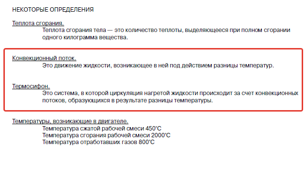

НЕКОТОРЫЕ ОПРЕДЕЛЕНИЯ
Теплота сгорания.
Теплота сгорания тела — это количество теплоты, выделяющееся при полном сгорании
одного килограмма вещества.
Конвекционный поток.
Это движение жидкости, возникающее в ней под действием разницы температур.
Термосифон.
Это система, в которой циркуляция нагретой жидкости происходит за счет конвекционных
потоков, образующихся в результате разницы температуры.
Температуры, возникающие в двигателе.
Температура сжатой рабочей смеси 450°С
Температура сгорания рабочей смеси 2000°С
Температура отработавших газов 800°С
И треснул мир напополам... (с)
