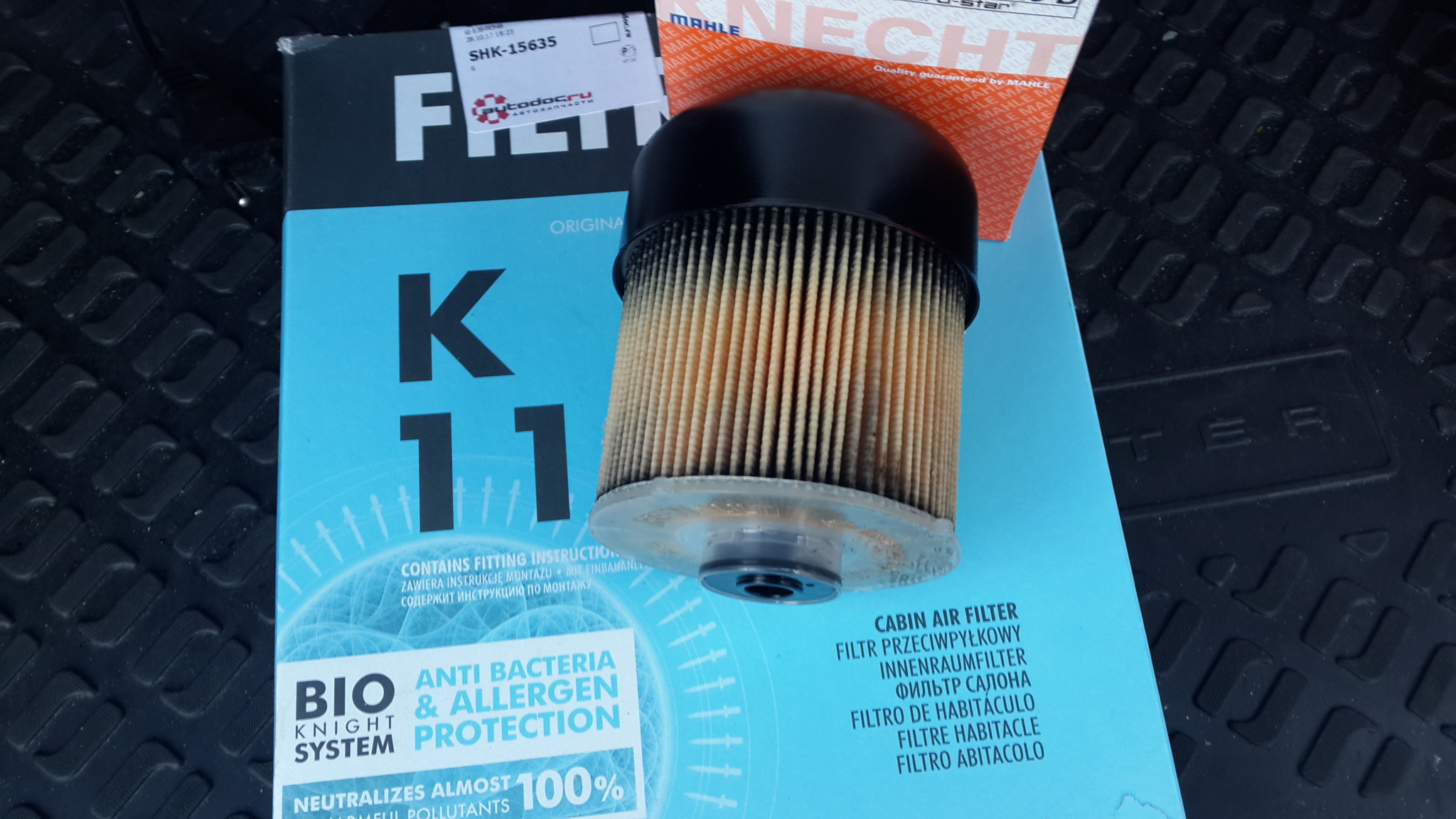

Поменял фильтр пробег 20000 заправка 100% лукойл блин как добавить изображение?

Сообщение от Shpakast Посмотреть сообщение
Какие выводы сделал? Менять надо через 10 или через 30?
Я решил что через 10

По умолчанию Re: Топливный фильтр для рестайла
Думаю больше 20 ездить не вариант

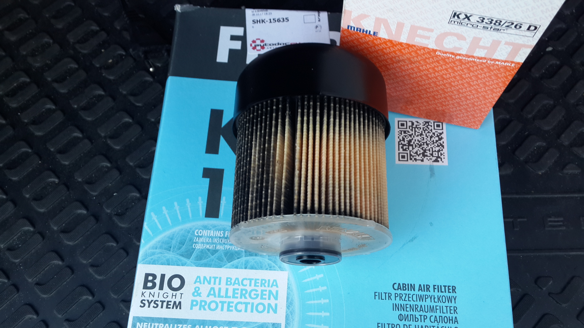

Заменил фильтр на ТО 2 пробег 21000, но замена была через каждые 10500 фото позже
ДРАЙВ

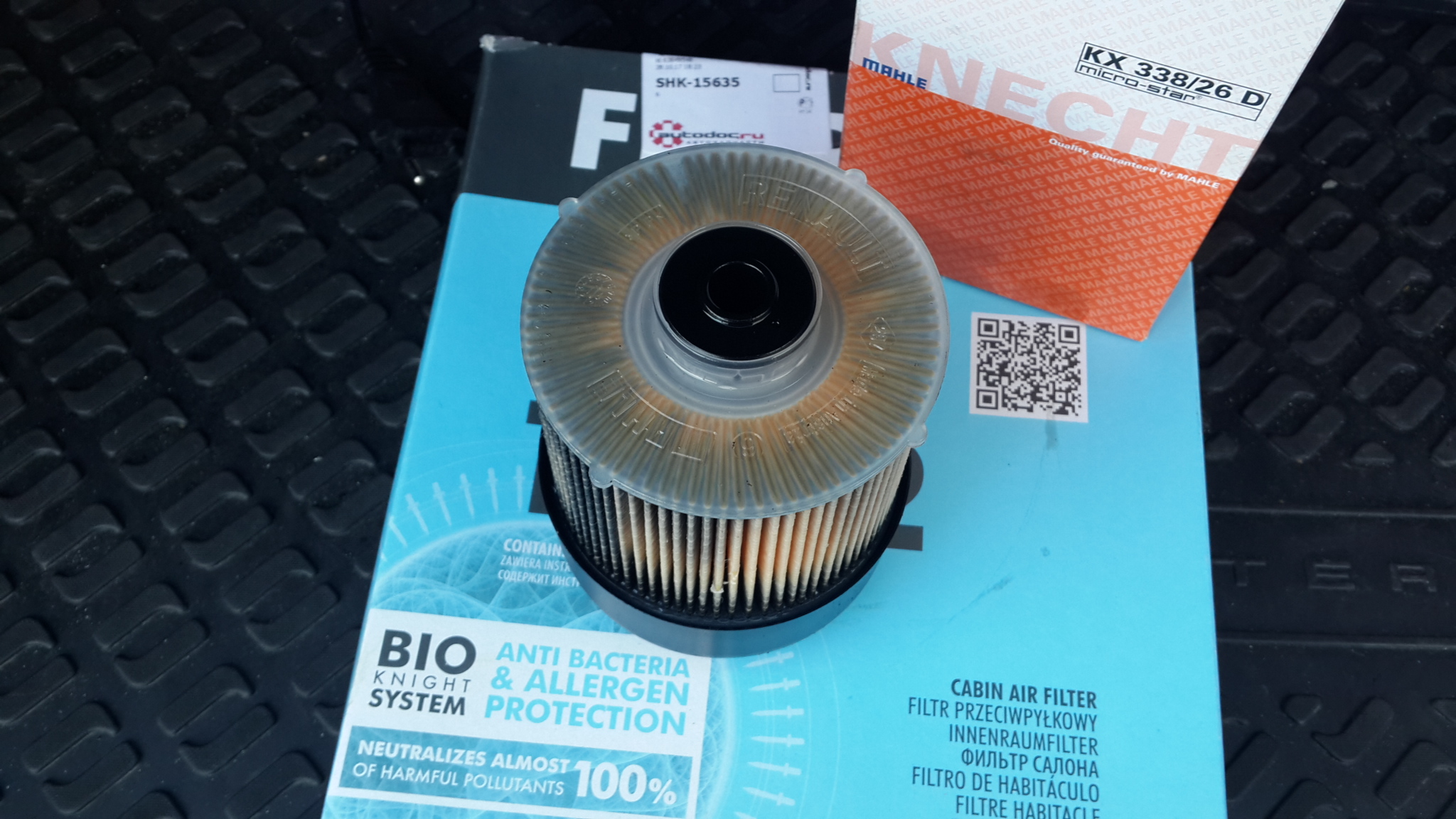

Заправка новая Лукойл !
ID:	114104   Нажмите на изображение для увеличения
ID:	114105   Нажмите на изображение для увеличения
ДРАЙВ
Shpakast, ты менял на пробеге 20000 я менял два раза на пробегах в 10500 поэтому и чище. Для себя решил менять на 10000 , максимум 15000. За то всегда спокоен ! Без головняков!

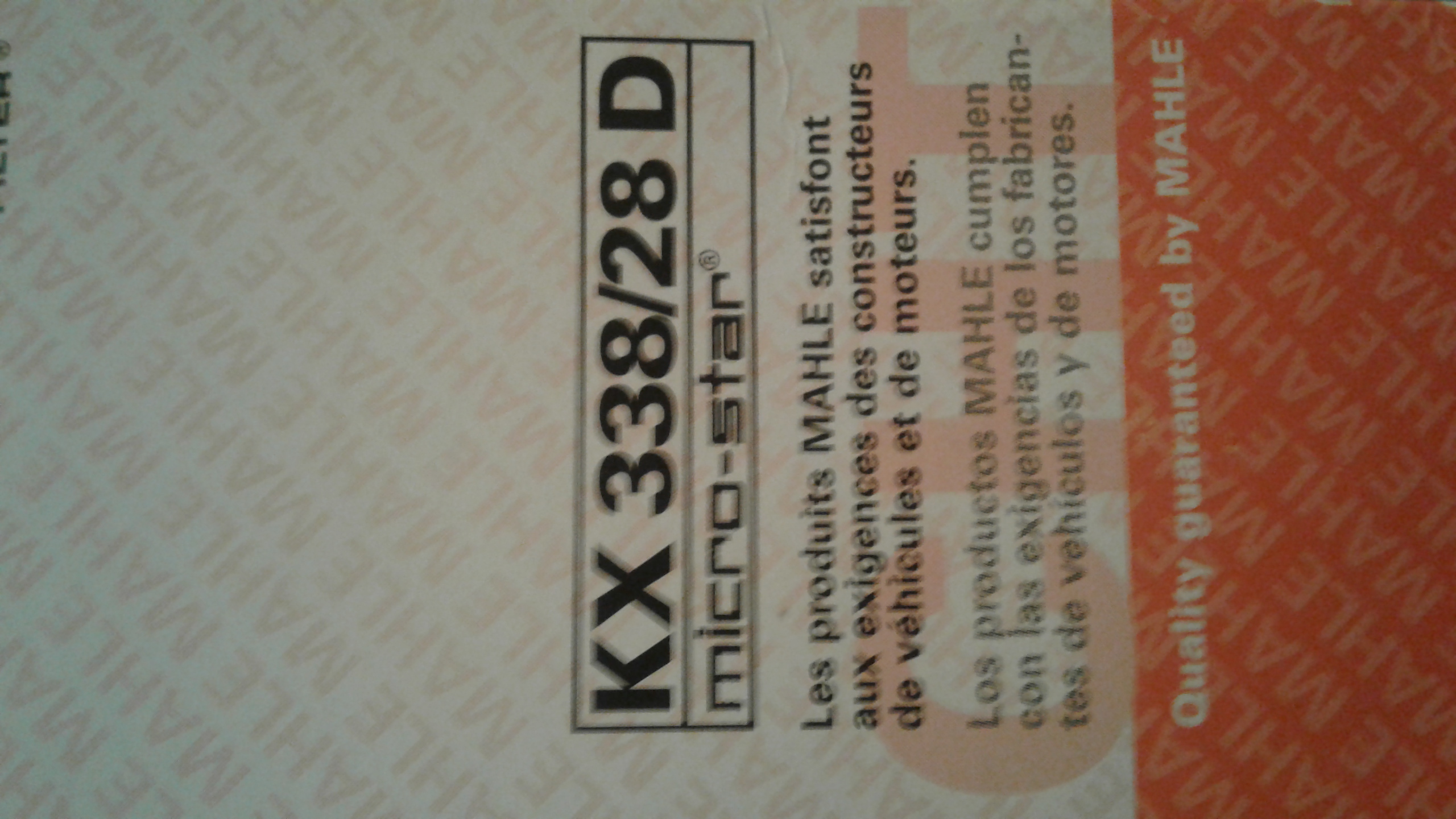

Здравствуйте, подскажите пожалуйста можно ли такой фильтр ставить?
Иван 1977, На ристал, только его и можно KNECHT-MAHLE KX33826D
У меня последняя цифра не 26D а 28D
---------- Добавлено в 19:50 ---------- Предыдущее написано было в 19:48 ----------
Не пойму в чем отличия? В автодорог по вину подбирали, а завтра ставить, заметил отличие, подскажите пожалуйста подойдёт он мне или нет?
Сообщение от Иван 1977 Посмотреть сообщение
https://4mycar.ru/parts/Mahle/Knecht/KX33828D
https://www.port3.ru/info/KNECHT_MAHLE/KX33826D
По размерам немного отличаются, погуглите внимательней, может и правда взаимозаменяемы
Хотя вот тут https://m.avtoall.ru/filtr_toplivnyi..._mahle-963590/ вроде и похоже все, кроме одного размера

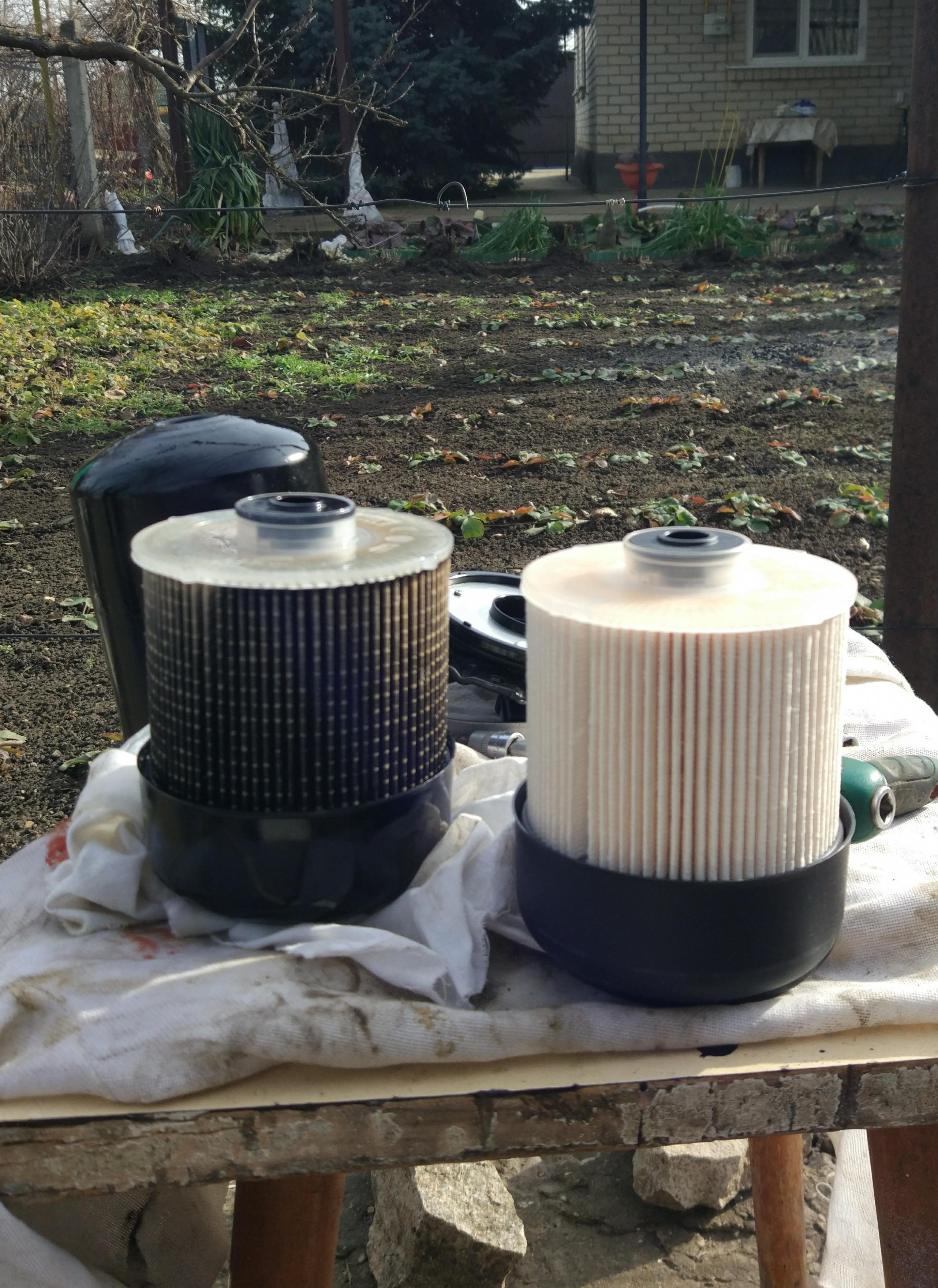

Отличаются в одном размере KX338/26D больше почти на 1 мм.в диаметре.Поэтому пластиковый черный колпак сидит на KX338/28D не плотно на самом фильтре и уплотнительное резиновое кольцо не помогает. Сам не знаю критично это или нет.Черный колпак на фильтре KX338/28D свободна крутится .а на родном фильтре сидит плотно. Сам взял KX338/28D теперь репу чухаю.
А кто нибудь знает как у родного фильтра что с завода устанавливают,черный колпак сидит на фильтре плотно или крутится легко во все стороны?
Брал всегда в желтой упаковке, а теперь озадачился тоже какой брал. Буду бумаги смотреть от автодока
---------- Добавлено в 23:54 ---------- Предыдущее написано было в 23:50 ----------
Посмотрел документы, всегда брал 26 , нынче когда сам менял, снимал с старого фильтра черный колпак. Так с трудом его снял, что бы глянуть во внутрь
